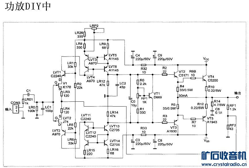

这板最后面的两只管子,工作电流在50毫安左右,所以,如果能给它们留出安装小型散热器的位置,就太好了。可把偏置电路元件住左移点。

这个电路用不用加前级?
 楼主| 发表于 2013-2-23 21:24:27 | 显示全部楼层
这是个纯功放电路。其放大倍数约为33倍。可以把1V的输入放大到33V输出。最大正弦功率约在50-100W左右。如果前面的音源用CD机,VCD机等,这机的输出电压在1V多,输出阻抗在1K左右。配接这台功放是再恰当不过了。
 楼主| 发表于 2013-2-23 21:28:08 | 显示全部楼层
如果音源用话筒,则必须配接适当的前级才行,否则那声音会很小很小的,不适用。因为话筒的输出最大才几毫伏,放大33倍约百十来毫伏,不足以推动扬声器发声的。

朋友对这个电路其中的滋味已经多有品尝,了解的已经十分透彻。其实,要想把这个电路的功能发挥到极致,除了精选元件,精心制作与调试外,大多的事情,就是在此电路以外了。
    一,最直接的事,关于音量电位器。相对于双极性管的电路来说,由于此电路的输入阻抗很高,所以,配接音量电位器是很容易的事。就我来说,从易于购买出发,我爱用双连100K电位器。其实,从20K到几百K的电位器都可以直接用到本机,只要能找到高质量的,都可以用。此电位器的上端用于接音源,可以直接接音源,不用CBB电容器了。电位器的动点直接接本机的C1。电位器的下端是接地的,而这个接地,接得好与接不好,那效果可是天壤之别:接得好此机是那个安静,你把耳朵直接贴在音箱上也听不出任何噪声,几乎与未开机一样,不管你把音量电位器旋到什么位置,那真的是听不出一点噪声!如果接不好,那效果,可以不用音源了,你就可以听到好多好多的声音了,但它们都是噪声,距离扬声器1米外,都可以欣赏噪声了。如果用的电位器是高阻值的,这种现象就更明显。所以,这个噪声大,不要以为是功放电路本身的问题,而是接地工作没做好。噪声大恰恰证明功放电路正常呢
二,此功放的电源。要想用此电路制作出一台高质量的功放,电源问题必须给予足够的重视。在这方面的投入的金钱,甚至可以超过本功放电路的本身。用上好电源吧,他不会让你失望。好在本功放的前级,也就是朋友设计出印板的这部分电路,需要的功率是很小的,一台能够输出0.5A电流的,就足以满足此电路的所有要求了。其实输出0.3A的也行了。这么小功率的电源,不管应用什么好的电路,都不会有什么制作难度。我一般追求平常,所以只是用了两只集成稳压块。但这样也足以满足此电路的所有要求了。集成块的电压如果不能满足,那我们是有够多的办法来使它符合要求的。
三,此印板的接地点,也就是接金属机箱的点,一般选在C1的输入端附近就行,如接在音源输入插座的接地点上。要专门用一条黑色的导线(不必要很粗,细一点的也行,因为它没有电流通过),直接连到本功放制成品(含本印制板,后级大电流部分的电路,所有电源等)的总接地点上。这个总接地点,我爱选在最大的那两只电解电容的中点上。总之,包括输入插座在内,本电路只能有一点与机箱相连通,不能有第二点。所以,音源的输入插座,必须与机箱绝缘。

朋友你真幽默,呵呵,你用的是什么稳压块?
 楼主| 发表于 2013-2-24 08:59:36 | 显示全部楼层
7812,7912

。。。那怎样稳42v电压?在接地端做手脚?
 楼主| 发表于 2013-2-24 09:31:42 | 显示全部楼层
画了个输入端接线的示意图,不知能不能准确表达接线方法,请参考。
