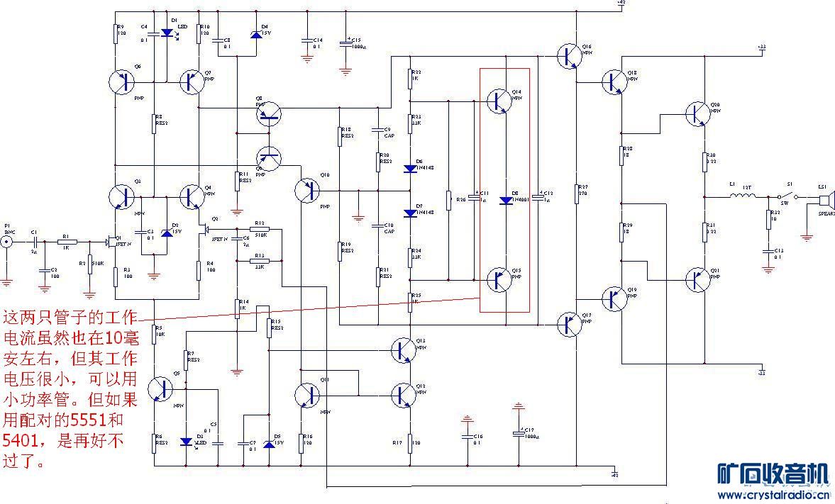

耳朵并没有那么敏感,起码俺的耳朵还不是那所谓的“金耳朵”。射极输出器虽然失真比较小,但因为末级的电流变化范围很大,还是有一点失真的,虽然俺等“木耳朵”听不出来,但愚人觉得还是从输出端取负反馈信号比较好。对了顶楼的图从电感后面取负反馈俺也觉得不妥,因为电感等元件会有一定的移相作用。呵呵。。。愚人说愚话,仅供作参考。

本电路前级用的是±42V,后级用的是±33V。如果你手头所具有的变压器,不能与此相适应,则根据以上各图的说明,是不难设计出一款能够完全适应你手头变压器的功放电路来。

动态偏置部分的参数有讲究。末级用场效应管与用三极管的要求是有所不同的。
这部分的电路也是值得推敲的。

耳朵并没有那么敏感,起码俺的耳朵还不是那所谓的“金耳朵”。射极输出器虽然失真比较小,但因为末级的电流 ...
与朋友一样,我也属于木耳一类。我在自制功放时,也喜欢从末级中点引出负反馈。因为我对比过两种电路的效果,是没有什么可觉察的差别的。 一楼的图从电感后面引出负反馈确属不妥。谢朋友的指正。

C12似乎影响动态偏置的速度。——与C12的电容量和充电电流(前级的驱动电流)有关。

还有刚开机时的电流冲击(上下管同时有比较大的电流)问题。这是由于C11带来滴。

C11这只电容完全可以不要。C12可要,但要选质量好的CBB电容。用电解电容也完全可以。

嘻嘻,下面的还是应该以负电源为基准更好(不需要对换!)

嘻嘻,俺觉得还是要以性能为主,何况这部分电路本身是非对称的。要对称就搞全对称电路呀,呵呵,俺也喜欢全对称滴。

C11不要,则电路特性接近于超甲类。用C11的话接近于滑动甲类。C12则带来动态偏置速度降低。如果不用的话,又会由于C11使得开机电流冲击太大(峰值大和持续时间长)的问题。

这个位置用场效应管,其主要目的就是提高输入阻抗,以使使用小容量的CBB电容做为输入和负反馈电容成为可能。所以必须用场效应管。在没有场效应管时,我曾经用电子管6N3代替,但供电系统太复杂了,不值得一试。可不一定非要用K30,K49也行啊,老国产管3DJ2,J3,J6,J7都是不错的选择。只要是单栅耗尽型N沟道结型管,都可以代替。
