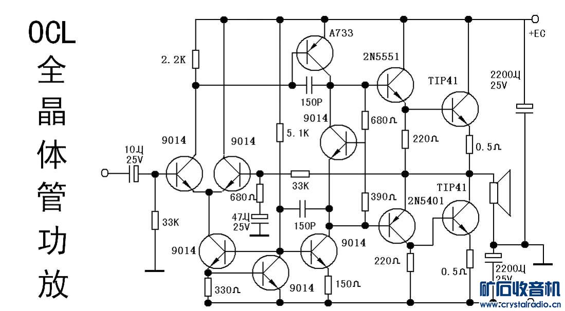

发表于 2013-2-20 21:21:26 | 显示全部楼层

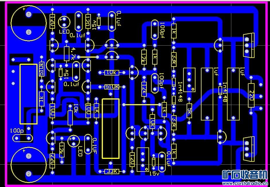

发表于 2013-2-21 11:36:51 | 显示全部楼层
未命名.jpg 还没找到场管,电子店里老板说帮我进,呵呵最近把我的7294改进了一下呵呵

发表于 2013-2-21 17:35:04 | 显示全部楼层
前级pcb.jpg 吧pcb献给朋友,呵呵,有什么需要改进的地方?
 楼主| 发表于 2013-2-21 20:03:50 | 显示全部楼层
好象是这部分电路没有呀?
 楼主| 发表于 2013-2-21 20:06:28 | 显示全部楼层
 楼主| 发表于 2013-2-21 20:08:29 | 显示全部楼层
看错了,已经设计上了
发表于 2013-2-21 20:15:32 | 显示全部楼层
求知无足 发表于 2013-2-21 20:03
好象是这部分电路没有呀?
那个是调静态电流的
 楼主| 发表于 2013-2-21 20:19:21 | 显示全部楼层
大的电解电容上再并一只小的CBB电容吧。
