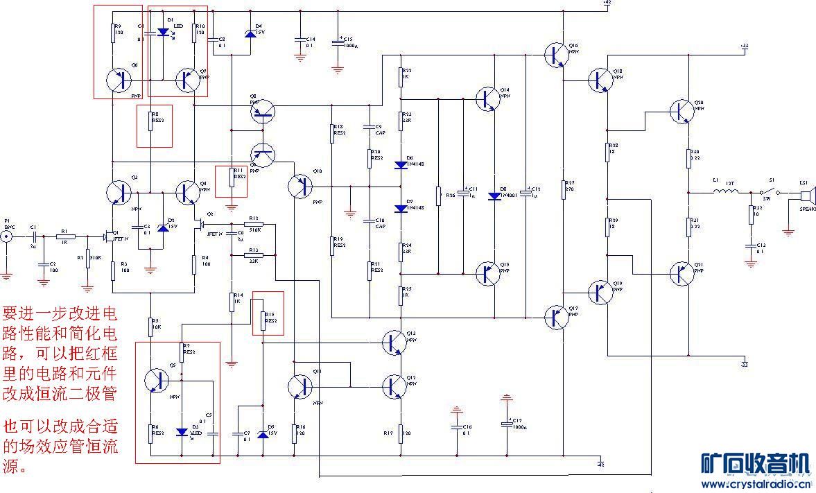

求知无足 发表于 2013-2-18 11:12
正向运用的pn结,其噪声性能指标,都比雪崩击穿的PN结好许多。发光二极管如果正向运用,其PN结噪声确实较 ...
嗯,哪些要用中功率管?推动级除外

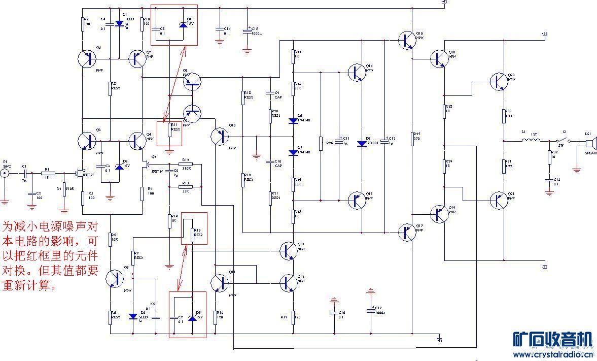

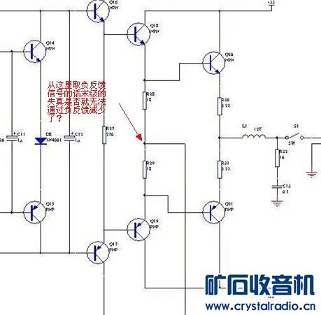

发表于 2013-2-18 11:41:30 | 显示全部楼层
商榷:
否则是否会将电源的电压波动以共模的形式注入到后级?虽然说理想对称的情况下共模信号不会在输出有所反应。
发表于 2013-2-18 11:52:45 | 显示全部楼层
 楼主| 发表于 2013-2-18 12:09:45 | 显示全部楼层
这只稳压管的稳压值,决定了Q8Q9的基极电位,同时也决定了Q6Q7的集电极电位。它的设定根据是要使共源-共基级联电路有最大的线性工作范围。如果能够正确保证Q8Q9的基极电位,当然其位置是可以与R11互换的。并且正如朋友所说,对改善电源噪声对本级的干扰,是十分有利的。
 楼主| 发表于 2013-2-18 12:20:32 | 显示全部楼层
qzlbwang 发表于 2013-2-18 11:52
末级本身是共集电极电路,有百分百的负反馈,性能是稳定的。我曾试过,把这里与后级的中点直接连接起来,或者是增加一只任何阻值的电阻,完全没有听感的任何变化。所以,在实践中,我都是把后级也包括在负反馈的环路中了,并没有象此图那样把末级断开。

发表于 2013-2-18 12:35:03 | 显示全部楼层
嘻嘻,下面的还是应该以负电源为基准更好(不需要对换!)
