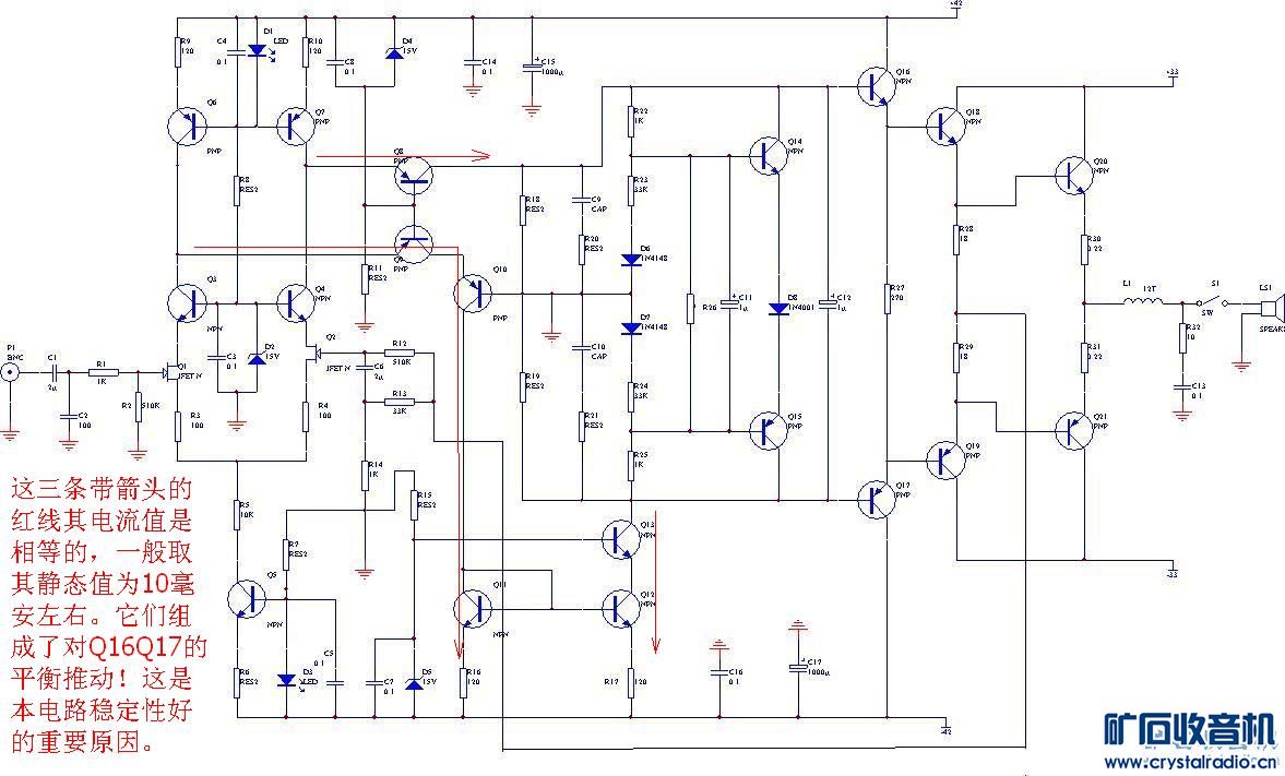

不用谢,朋友。看到还有朋友想组装这个电路,所以,把自己的心得尽可能详细地说出来,也不一定都正确,只是给大家点个思路吧。

稳压管可以用发光二极管代替吗? 是不是压降太大?
 楼主| 发表于 2013-2-18 09:52:52 | 显示全部楼层
对于发光二极管,我测量过其正向压降与反向压降的稳压情况,都是相当不理想呀!不过,如果其值合适,用在这里还是可以的。又不是制作稳压电源,所以,对其要求不是很高。
 楼主| 发表于 2013-2-18 09:54:17 | 显示全部楼层
发光二极管的正向稳压性能不好,不是个案,是通性。它比双极性管的PN结的正向稳压性能差很多。
 楼主| 发表于 2013-2-18 10:08:23 | 显示全部楼层
 楼主| 发表于 2013-2-18 10:10:22 | 显示全部楼层

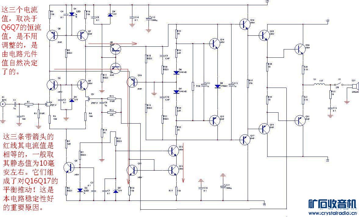

不用改变R16R17原来的值,只要用一只阻值合适的电阻,并联在R16或R17上就行了。
哦,明白了 那只有噪声比稳压管小了

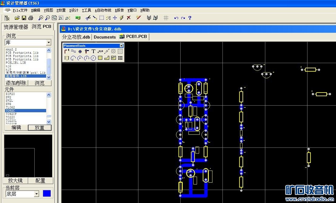

发表于 2013-2-18 11:08:24 | 显示全部楼层
未命名.jpg 差分级设计完毕
 楼主| 发表于 2013-2-18 11:12:29 | 显示全部楼层
奋斗求知 发表于 2013-2-18 10:10
哦,明白了 那只有噪声比稳压管小了
正向运用的pn结,其噪声性能指标,都比雪崩击穿的PN结好许多。发光二极管如果正向运用,其PN结噪声确实较低,但并不比一般的正向运用的其它PN结好到哪里。
