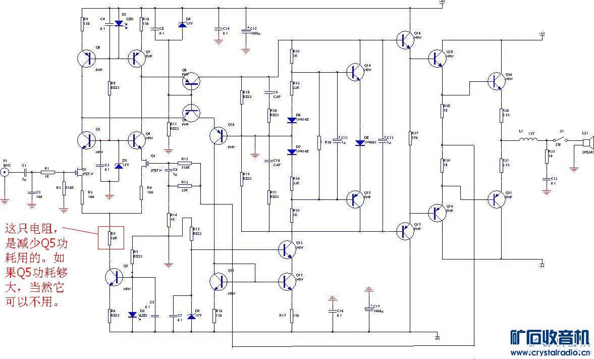

适合业余装调的功放电路

未命名.jpg   这样怎样? 那几个稳压管都是15v?

 楼主| 发表于 2013-2-17 19:56:04 | 显示全部楼层
奋斗求知 发表于 2013-2-17 10:48
这样怎样? 那几个稳压管都是15v?
这里的三只15V的稳压管,其实,用9V的也行,12V的也可。我在装机时,用12V的时候较多些。12V的,我手头多些。
 楼主| 发表于 2013-2-17 19:59:39 | 显示全部楼层
那两只发光二极管,我有时是用两只正向串联的PN结来代用的。只要把电路的信号流程参捂透彻,可以随心所欲。

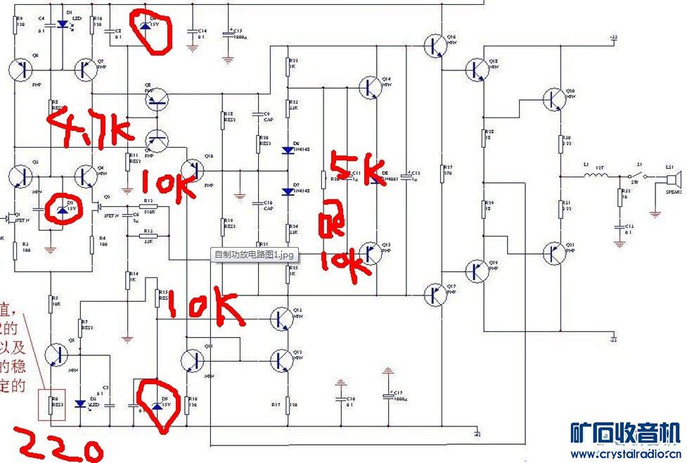

发表于 2013-2-17 21:36:28 | 显示全部楼层
求知无足 发表于 2013-2-17 19:59
那两只发光二极管,我有时是用两只正向串联的PN结来代用的。只要把电路的信号流程参捂透彻,可以随心所欲。 ...
这个前级电路只有一个缺点就是最大输出与电源电压差10v?
是这样的。所以,为了提高效率,后级所用的大功率电压,最好比前级小功率电压,低十伏左右。
