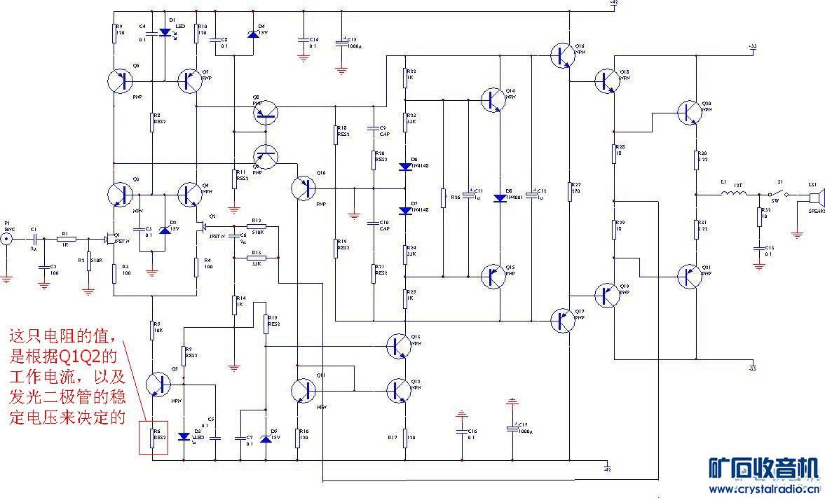

 楼主| 发表于 2013-2-16 18:14:47 | 显示全部楼层
求知无足 发表于 2013-2-16 18:13
要想制作一台好的功放,一定要对所选用的电路进行深入的理解。可以说,你理解的有多深,你就会组装出相应性 ...
真的是这样子的,所以理解电路很重要。

 楼主| 发表于 2013-2-16 18:30:43 | 显示全部楼层
这是这台功放动态偏置电路的原理,请朋友参考。
http://www.crystalradio.cn/thread-107995-1-1.html

发表于 2013-2-17 09:06:03 | 显示全部楼层
反馈电路中的2uf薄膜电容的作用是?我不太明白,是交流反馈?
 楼主| 发表于 2013-2-17 09:20:53 | 显示全部楼层
 楼主| 发表于 2013-2-17 09:35:16 | 显示全部楼层
在直流情况下,由于C2对直流的阻断作用,就当它不存在吧,那么中点就通过R12与Q2的栅极直接连了起来。Q2的输入阻抗是很大很大的,可以忽略R12这只510K电阻上引起的压降,所以可以看成Q2的栅级直接与中点连了起来。所以对直流来说,是百分百的直流反馈。这里,就已经可以体现到用场效管的优点了。
对于交流来说,对于场效应管的输入阻抗来说,哪怕是低频到50HZ时,2UF的电容量也可以视为短路,直接用短路线把它短路就可以了。这时,由于R12的值取值很大,所以,可以直接看做是那只33K的电阻与那只1K的电阻分压后再接到Q2的栅极的。所以,这个功放,是个约33倍放大率的交流放大器。是一个百分百的直流放大器。

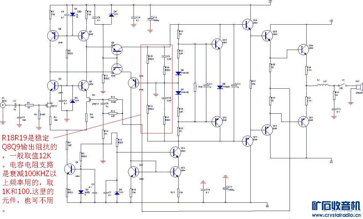

 楼主| 发表于 2013-2-17 09:38:13 | 显示全部楼层
这个放大器,是一个百分百的直流放大器,所以它的中点电位十分地稳定。
 楼主| 发表于 2013-2-17 09:42:47 | 显示全部楼层
还有一点,就是在直流情况下,C2看做是开路的。这时,那只33K的电阻,与那只1K的电阻相串联,也接在中点上。这个串联支路,会不会产生什么影响呢?我们知道,中点的阻抗,一般来说只有几欧姆,这个34K的分流支路对这几欧姆的分流,就当它不存在好了。

发表于 2013-2-17 10:18:26 | 显示全部楼层
求知无足 发表于 2013-2-17 10:01
打算用和你一样的电压
发表于 2013-2-17 10:19:18 | 显示全部楼层
求知无足 发表于 2013-2-17 09:35
在直流情况下,由于C2对直流的阻断作用,就当它不存在吧,那么中点就通过R12与Q2的栅极直接连了起来。Q2的输 ...
我明白了,谢谢  是这个电路的奇妙之处,呵呵 平衡推动,直流反馈,恒流源,镜流源,滑动偏置,无敌了!
