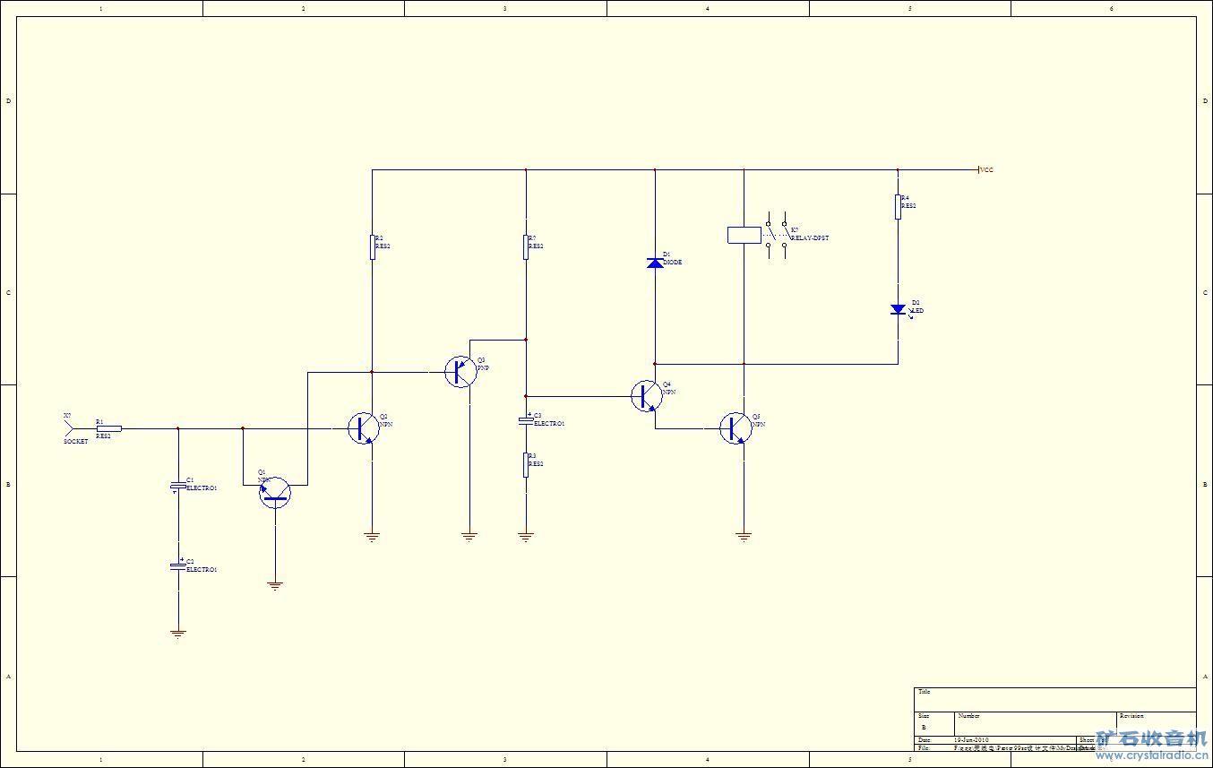

给大家提供一个可靠的扬声器保护电路。一般资料上上常见到的扬声器保护电路,虽然在很多商业级的功放电路中担当着扬声器的保护功能。但它们并不能名符其实地担当起如此重任。主要是,那些所谓的扬声器保护电路,在中点电位有负向的电压偏移时,它们并不能使继电器动作,这时就完全失去了保护功能。我提供的这款电路,是对通常的电路的改进,主要是增加了一只专门用于给C3放电的晶体管Q3。做了如此的改进后,这款电路,无论是对中点的正还是负向的偏移,都有很好的保护功能。大家可以一试。元件参数没标,是因为它们都有现成的数值可以参考。 可靠的扬声器保护电路.JPG

输入端接放大器中点,组装当然也需要参数

不会吧,一般的保护电路都是正负双向保护的呀。
 楼主| 发表于 2010-6-19 19:33:55 |
版主呀,关于这个问题,大家都被忽悠的不轻。电路很简单,亲自装一下自然就什么都知道了。我这是2007年的实验结果,在本坛也与坛友就这个问题交流过。2008年在无线电杂志上我见到了这个问题的讨论。收索“扬声器保护电路”就可找到以前的贴子。前几天,在音响DIY坛上还有人用以前的电路,这是很不应该的呀。

发表于 2010-6-19 20:18:50 |
大家究竟在用哪个单向保护的电路呢?
我印象中的保护电路都是双向的,单向的基本上就是没用的电路啊。
 楼主| 发表于 2010-6-19 20:27:29 |

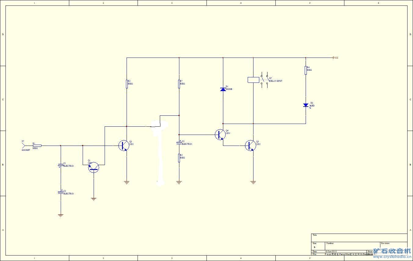

试试,把我给出的电路中的Q3去掉,在其基极与集电极用一条短路线相连,是不是与以前常见到的扬声器保护电路一样?
 楼主| 发表于 2010-6-19 20:35:02 |
原帖由 求知无足 于 2010-6-19 20:27 发表

还有,前面是个整流桥的那种电路。问题与这个是一样的。
发表于 2010-6-19 20:44:49 |
不是一回事吗?只是你的多了一级电流放大而已。

就我个人而言,我喜欢10楼给出的方案,不喜欢二极管桥作为取样的方案。10楼给出的方案,检测灵敏度更高(去掉了二极管的压降),所用元件也较少些。
 楼主| 发表于 2011-3-29 18:09:46 |
我自制的几台功放,都是用的这个保护电路。做好时,能对万用表的1K档,无论表笔如何接入中点,后面的继电器都能及时反应!
