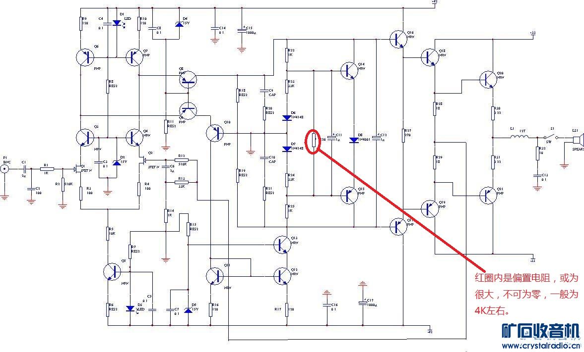

感谢版主的电路,这个电路不错的,末级的偏置有动态调节,有很高的学习价值

这款电路,我组装过,性能还是很好的。
但它有缺点:一是这款功放,如果不采取消振电路,基本上百分之百 ...
呵呵,谢谢,你发的两个帖子,偏置的电阻有所改动,到底是哪个呢? 36k 1k , 33k 1k?

 楼主| 发表于 2013-2-16 15:59:12 | 显示全部楼层
朋友做好PCB时,也送我一块?
 楼主| 发表于 2013-2-16 16:20:28 | 显示全部楼层
这图中红圈内的电阻就是调整末级大管静态工作电流用的偏置电阻。这个电阻可以为无穷大,但绝对不可以为零,也不可以很小。所以,调整它时,一定要从大到小调。有一点需要充分注意到,就是,当这只电阻调整到一定值时,再稍调小一点点,末管的电流就会变化很大。所以,这个电阻,在调整时,可用1K精密可调电阻串联一只5K的固定电阻来调整。如果可调电阻在最小时仍不能把末级静态工作电流调整到位,就把5K电阻换成4K电阻再试。总之,不要怕麻烦。调好静态工作电流后,一定要开要机两个小时左右,用比较大的功率输出。如果这时再测静态电流,会有变化。一般来说,双极性功率管的都变大,场效应管的会变小些。如果变化过大,或所用散热器过热,就要把静态工作电流调小些再试。做功放,把静态工作电流调整到位,是很关键的一步。
 楼主| 发表于 2013-2-16 16:23:57 | 显示全部楼层
这个末级大管的静态工作电流,是与所用散热器以及大管与散热器的安装方法相关的,或者说与整机散热系统是相关的。所以,它不是随意的,不是我们想把它调到多高都行的。
发表于 2013-2-16 16:59:05 | 显示全部楼层
业余做的话,电路还是太复杂了些。
不如前级5532,后级加大功率场效应管。效果差不多,还简单方便。
