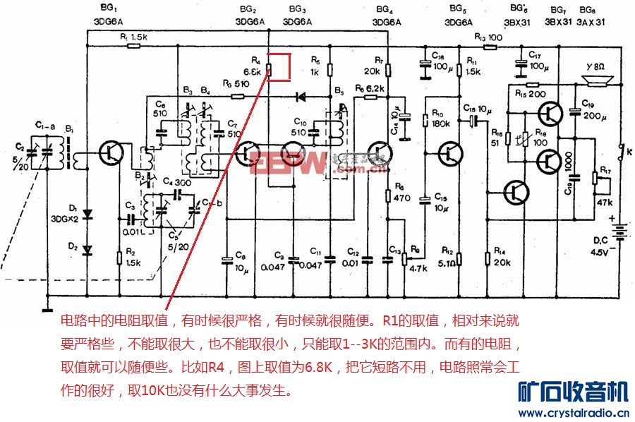

如果朋友是用TTF-2磁芯自制中频变压器,那么,第一只中周绕制数据可试采用初级51+51匝(也就是104匝中间抽头),次级1匝;也可采用104匝在42匝处抽头,匝数少的接入负载。第二只中周,初级可绕102匝;次级的匝数,困为这个电路只有一级中放,所以,次级需要多绕几匝,比如绕15--20匝。
只有一级中放,并且采用的是共射共基级联方法,所以,这级中放可以提供稳定的40分贝增益。双由于采用三极管检波,所以也可以提供0--10分贝的增益。因此,这机虽然只有一级中放,但灵敏度不会低于典型6管机两级中放的电路。
中放第一只管子,可采用β大于120的管子,第二只级联管的β也是大些好。检波管的β,先选100左右的,视情况再进行改变。

认真观察这个电路,真心很不错。调试得好,性能必然优良。

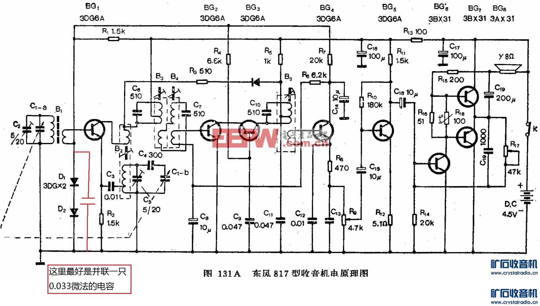

发表于 2016-10-27 21:05:51 | 显示全部楼层
自制机,比起厂制机,可以随便些。比如,在D1D2的串联去路上,并联一只0.033微法的滤波电容,也是个不错的主意。有了这只电容,高频信号可以更顺畅地流通,可以提高灵敏度的。

发表于 2016-10-28 14:51:28 | 显示全部楼层
变频级1k电阻的两端,我测的都是3v左右
哪只电阻?
D1D2两端的电压是稳定的,约为1.4V,随所用的管子的不同而稍有离散。也就是说,对于确定的D1D2,这个电压也是确定的,都在1.4V左右。如果不是这个值,那么肯定D1D2之中有不良品。R1是用来限制通过D1D2的电流的。R1的取值原则,是保证D1D2能够有合适的工作点(即在提供最稳定的电压前提下又不过于浪费电能)。这里取值1.5K是合适的,它大约保证流过D1D2支路的电流最小都不小于1毫安(电池用旧时的情况)。至于R1右端的电压是多少,这要视情况而定:电池新时与电池旧时,是不同的。
发表于 2016-10-28 16:17:31 | 显示全部楼层
xinjun5557 发表于 2016-10-28 15:58
我刚才试验了一下,把1.5k电阻加大到300k,再测两端电压,还是相等,只是由原来的3v多降到了1.3v左右。
R1取值1.5K是很适宜的,不能取300K这样的值。R1的值如果取的过大,整机的工作点,是没有保证的。
