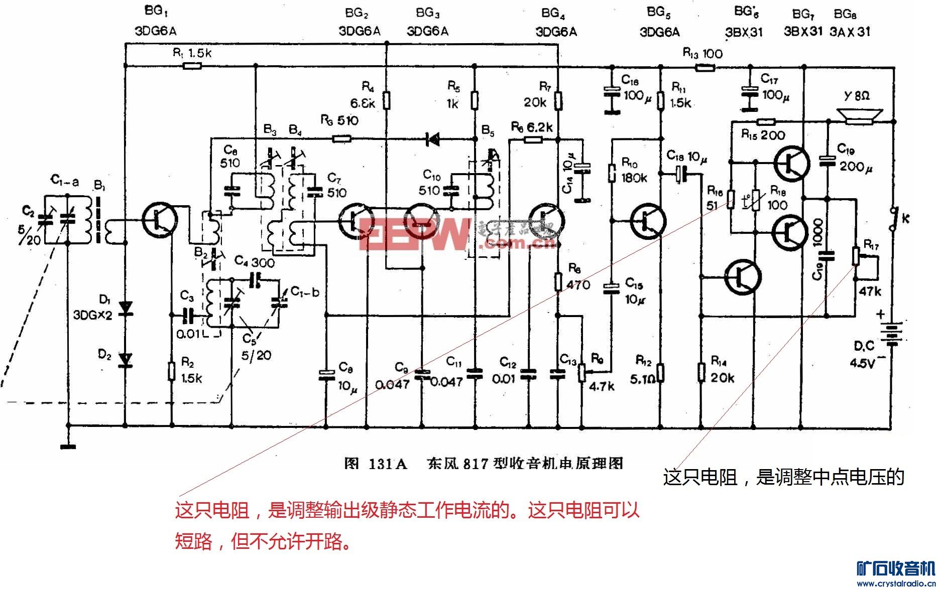

请给一个简单的单管超外差收音机的电路

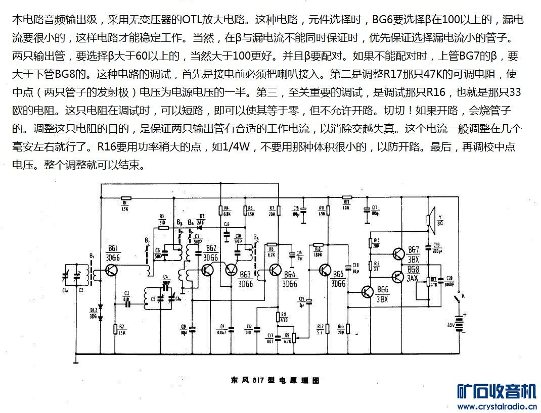

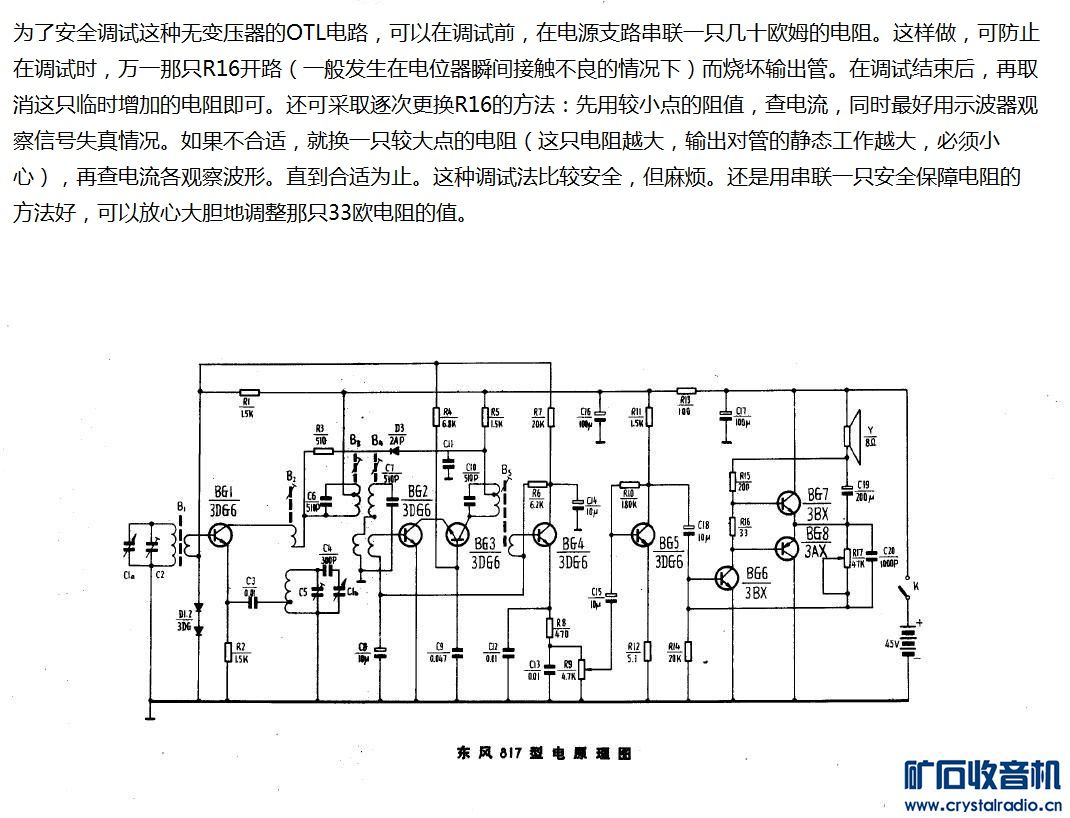

发表于 2016-10-26 17:25:02 | 显示全部楼层
当然,在满足失真性能的前提下,输出对管的工作电流是越小越好,这样省电。在调试时,朋友可先把这只33欧电阻短路,观察一下失真情况,很有意思的。如果没有示波器的帮忙,只用耳朵听,短路那只33欧电阻也可以正常工作,目极省电的。
发表于 2016-10-26 17:34:07 | 显示全部楼层
用示波器观察输出级的工作状态是好办法。这需要音频信号发生器。将信号发生器的输出调整为1000赫兹,幅度为100毫伏(视情况也可小点,如20毫伏),接到BG5的集电极上。这时可用示波器观察喇叭两端的信号的幅度及失真情况。调整音频信号的幅度,以及不同的静态工作电流,可以观察交越失真,波形上限幅或下限幅。直到把输出级调整到上下一齐限幅,且没有交越失真,就算是理想了。

发表于 2016-10-26 17:58:01 | 显示全部楼层
B5那只中频变压器,有参数吗?初级抽头在什么位置,次级多少匝?
发表于 2016-10-27 09:11:59 | 显示全部楼层
xinjun5557 发表于 2016-10-26 21:12
对不起,我接孩子晚自习刚回来。中频变压器的参数就是你提供的那个表中的SZP3的参数。
既然是在洞洞板上制作的电路,可以顺便实验一下,最后面的那只中周的初级的各种接入方法。匝数少的接入,匝数多的接入,全接入。看看这三种情况下,哪种的增益高,选择性好。我想,对于共射共基电路来说,其输出阻抗高达几百千欧,是可以直接与LC谐振回路并联的,可以不用抽头。但也看到许多厂制品,也是采用的部分接入。这个,不知是为什么?
发表于 2016-10-27 09:15:10 | 显示全部楼层
顺便说一下,东风817的低频功放电路,在工作时,喇叭一定要接入电路,不能断开。否则,有烧输入管的顾虑。
发表于 2016-10-27 10:36:02 | 显示全部楼层
好难找到3BX31了。
楼上的可以完全放心,微调电阻开路短路都没问题的,喇叭开路也没问题的。

发表于 2016-10-27 16:28:43 | 显示全部楼层
xinjun5557 发表于 2016-10-27 12:49
好的,我试试。另,两只二极管,我用的是1N4148,不知可否?
可以,可以。硅管的PN结正向压降都是0.7V左右。如果非要论出个高低好歹来,似乎稳压管的正向压降曲线更陡峭些,所以,用小功率稳压管的正向PN结更好。还有一法,效果更理想。用基极集电极短路的硅三极管,用发射结代替代替二极管作稳压,性能极优:在极微的电流下就能稳定在0.7V左右,电流大范围变动时,稳压性能仍良好。
