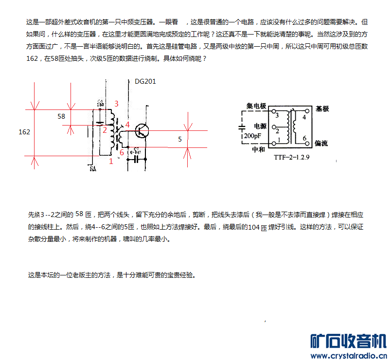

要想制作出一个优良的中周线圈,有些细节还是要特别注意到的。本坛对这些细节就有许多帖子的经验是很好的。给朋友谈一下我利用TTF-2中周磁芯制作中周的经验,也许朋友能够用得上,因为我感觉得到,朋友也是一位细心的人,也爱制作超外差式收音机,这些方面还是能够注意到的好。一只中周,何谓优良?这要从两个方面来说。首先从机械方面,结构要完整,调节要活顺,没有明显的外观瑕疵。第二,要适应电路的需要。比如TTF-2型中周,是设计来用于锗高频管(如3AG1等)单管中放电路的。如果是其它的电路或不同的晶体管,则这套TTF-2中周并不能很好地适应。勉强使用,只能凑合,不能发挥出应有的作用。所以,根据不同电路,设计出适合的中周,则是一位业余爱好者的一项任务。业余制作,全手工操作,也是能够制作出性能优良的中周的。一要选择出可使用的骨架磁芯来。有明显瑕疵的骨架磁芯,除非别无选择时,就不要用。第二,对骨架磁芯用无水酒精进行仔细的清洗,务必不能有任何污物存在。第三,为便于手工绕制,要把工字型磁芯用万能胶粘在底座上。我一般是用哥俩好粘结。第四就是手工绕制。这一步,要做到清洁,要带手套,也就是不要用手直接去触摸磁芯漆包线。按预先已知的数据去一匝一匝认真地绕,尽量绕的整齐些,这样可绕的线圈将来不会鼓出磁芯。要先绕匝数少的绕组。这一步还要注意,一匝一匝地绕,并不是绕完一层再绕下一层,这样绕出的线圈,层间电容过大,不好。而是一匝一匝地地堆绕,比如,我是先从工字磁芯的下部开绕,尽量将下部绕满后再往上部绕。这一点很重要,主要是可以减小杂散电容对电路的影响,将来制作出的中放工作稳定,不易自激。第五,预留的接线头在焊接时,不能拉直,而要留有充分的余地,不然,将来在调节磁芯时可能把引线压断。这五步完成后,要对各线圈进行欧姆测量,看是否有断线。如果正常,那么第六,可将绕好的线圈浸到已经加热的蜡液中进行加热去潮封蜡,直到看不到蜡液冒气时即可。第七,将中周组装好,做好标记。一只中周就可待用了。
一只好的中周,一定是杂散项就小的,各项性能都可的。我们没有仪器,那么,通过认真制作,即使是没有仪器,也能知道这只中周的性能也是很不错的。
最后,还有一项特别重要的,也是最难做到的,就是要根据电路特点,决定中周各绕组的绕制顺序。这虽然有难度,很考验一个人对电路的理解。但如果能做到这一点,也才能真正绕出一只优良的中周来。

发表于 2016-9-17 10:55:22 | 显示全部楼层
xinjun5557 发表于 2016-9-17 10:45
又学到一手!我以前一直是先绕次级的5匝;然后再把初级两个绕组(包括中心抽头)一起绕完。
其实,朋友的绕制方法是正确的。因为,对于硅管超外差式收音机来说,由于硅管的内部反馈很小,可以不用中和。所以,就应该采取朋友的这种绕制方法。只是,中周的接入电路的方法,也要改变:晶体管的集电极,原来接3脚,现在要改接2脚。而把3脚直接电源。这样,就必须先绕次级的5匝才好。
发表于 2016-9-17 10:59:19 | 显示全部楼层
根据电路的需要,灵活地使用中周,达到随心所欲,才算是真正读懂了电路。

发表于 2016-9-17 12:02:54 | 显示全部楼层
中周除了是过滤中频外, 另外的作用应该是阻抗匹配,  但我看到有人说是为了阻抗失配, 这令人很费解,  能解惑一下中周各级的阻抗变换的要点和考虑吗?  谢谢

发表于 2016-9-17 14:13:14 | 显示全部楼层
初学者有的没有注意到,“外差”加上中放,才叫做“超外差”。所以楼主如果只用单管,是不能做成超外差机的,但理论上应该能够做成一级变频加检波的单管“外差”机。不过这样做的结果有些得不尝失,接收效果肯定远不如再生来复式(高放+再生+低放)的单管机好。所以版主推荐的两管机电路是超外差机的最少管程式。不过刚开始制作我认为可以用简单些的单调节中周,最好是成品中周,这样更容易成功。这样的电路网上应该不难找到。
发表于 2016-9-17 14:35:01 | 显示全部楼层
70后大叔 发表于 2016-9-17 12:02
中周除了是过滤中频外, 另外的作用应该是阻抗匹配,  但我看到有人说是为了阻抗失配, 这令人很费解,  能解 ...
阻抗匹配不是所有电路中必须的,一般功率发射要求严格匹配,小信号放大的调谐回路中匹配是次要的,提高回路的选择性很重要,一中周次极匝数最少,向一中放传递能量少选择性好,通带窄,二中周次级匝数适中,未中周次级匝数最多,贠载最重,通带宽。中放增益足够高,AGC控制差中放增益不会让它最大,所以这里阻抗匹配并不重要,良好的选择性才是第一位的。

这么说,为了选择性是故意失配, 放弃最大放大功率的?  因为我做过68-1, 高频变压器匹配的好, 单管的放大量就足够, 但超外差基本上都是二级中放的
发表于 2016-9-17 15:00:17 | 显示全部楼层
70后大叔 发表于 2016-9-17 14:46
这么说,为了选择性是故意失配, 放弃最大放大功率的?  因为我做过68-1, 高频变压器匹配的好, 单管的放大量 ...
故意失配理解不妥,AGC控制下的中放,增益余量很大,不需要用阻抗匹配来提高输出,同时还会使选择性恶化,。这里还是主动考虑选择性指标。
