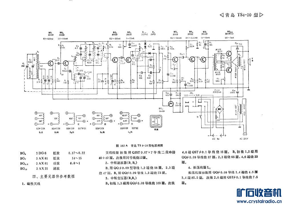

楼主: zwx

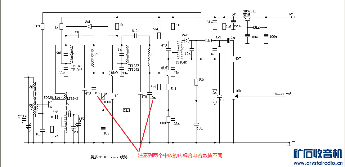

请给一个简单的单管超外差收音机的电路
发表于 2016-9-23 09:52:51 | 显示全部楼层
使用内电容耦合的中频放大器,性能极其稳定。
发表于 2016-9-23 09:55:20 | 显示全部楼层
请朋友认真阅读上贴的电路图。它有许多特点。读懂了它,对深入学习大有裨益。

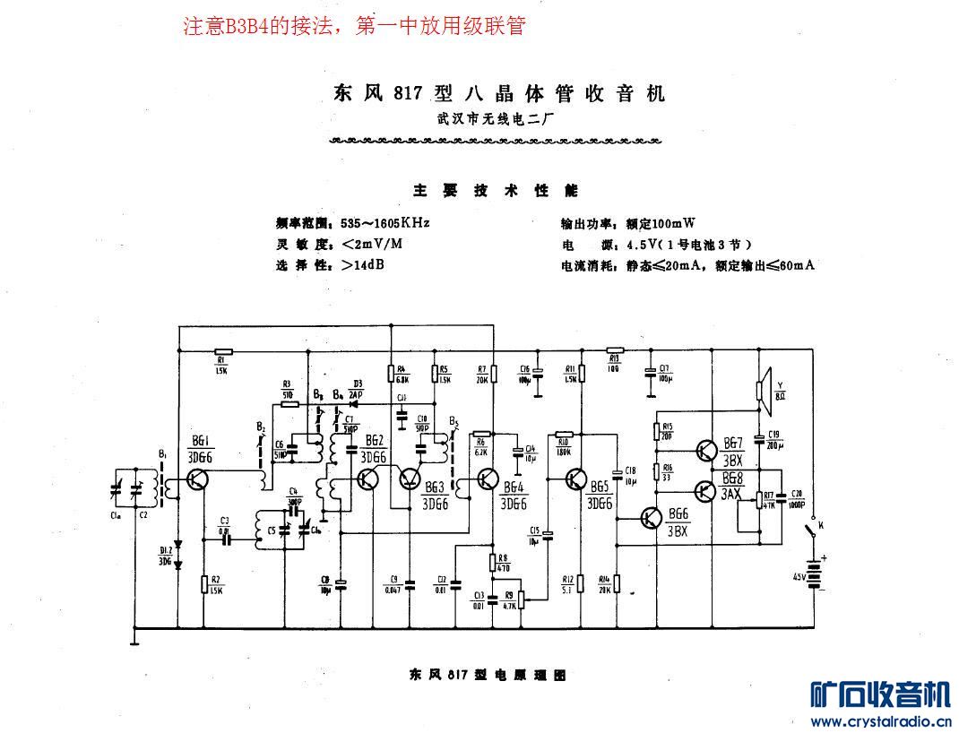

发表于 2016-9-23 09:57:57 | 显示全部楼层
来个简单的,只有一级中放。

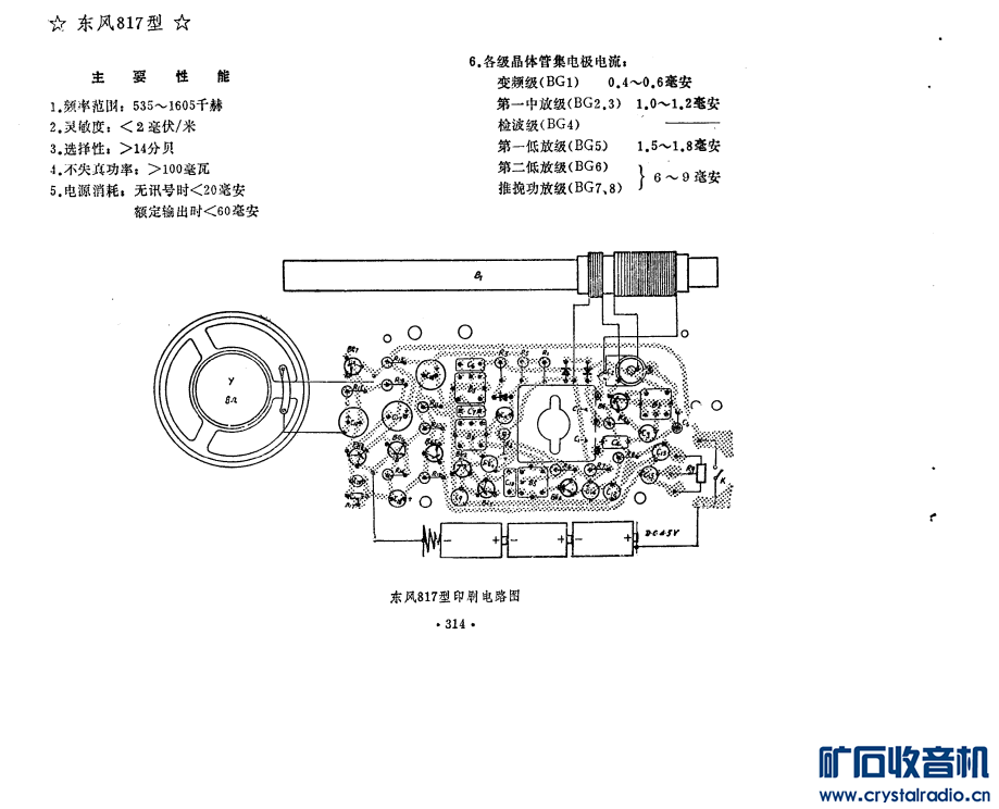

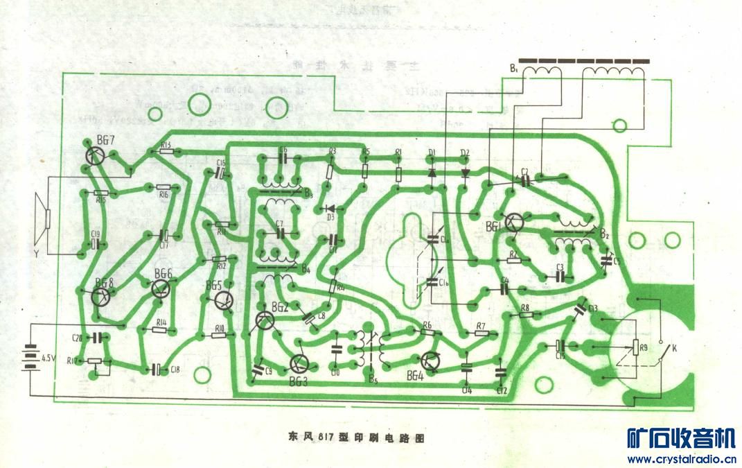

发表于 2016-9-23 09:59:00 | 显示全部楼层
附上印板图。

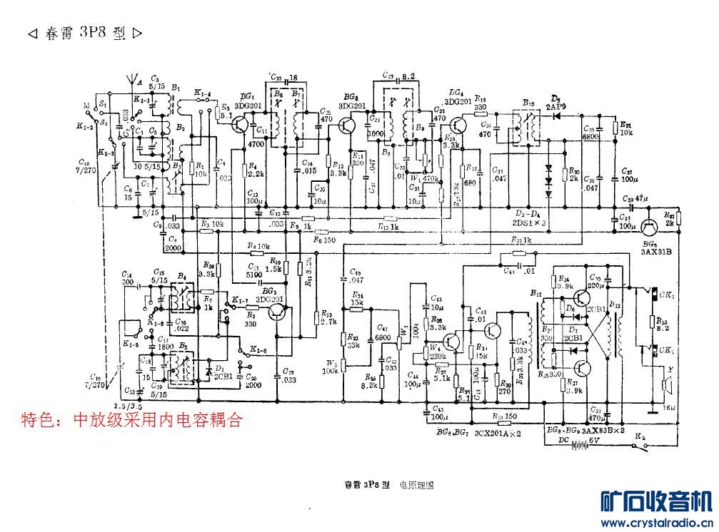

发表于 2016-9-23 10:07:18 | 显示全部楼层
发表于 2016-9-23 10:09:17 | 显示全部楼层
集中使用中周的例子。

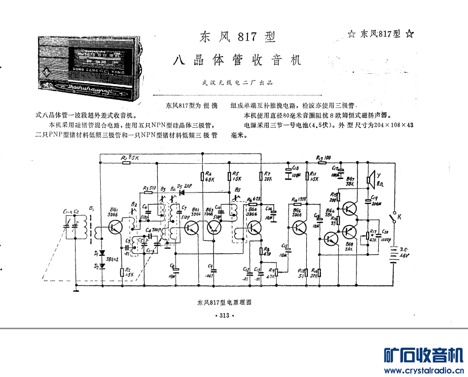

发表于 2016-9-23 12:34:46 | 显示全部楼层
发表于 2016-9-23 12:39:11 | 显示全部楼层
发表于 2016-9-23 12:43:43 | 显示全部楼层

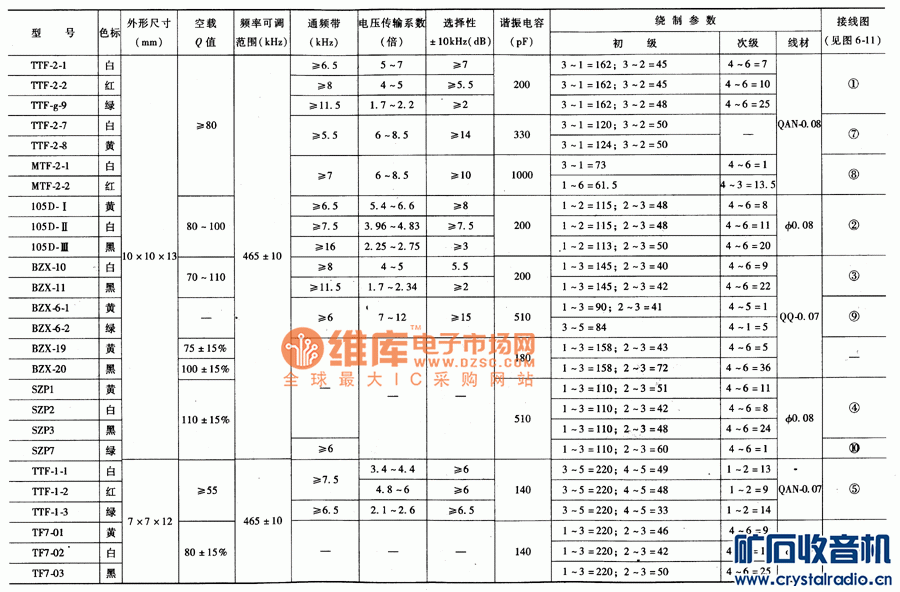

查看了好几本晶体管收音机图集,也没有找到有关这机的中周数据。仅查到以上的几个图,也没有什么实质用途。
发表于 2016-9-23 13:09:53 | 显示全部楼层
发表于 2016-9-23 13:14:33 | 显示全部楼层
查了下资料,SZP型中周,适合硅管510P谐振电容的情况。所以,那个双回路的每一只中周,可以采取SZP7中周数据,1--3绕110匝,4--6绕1匝。第二只中周可以采取SZP1,1--3绕110匝,可以中间抽头即可,4--6绕11匝。末中周可以采取SZP3。
