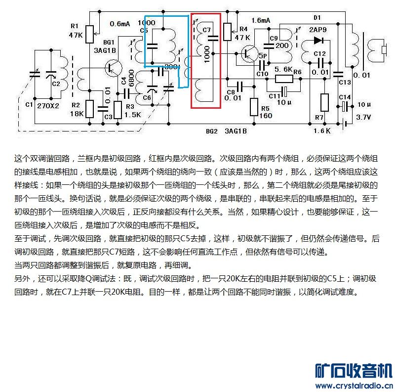

请给一个简单的单管超外差收音机的电路

从超外差的原理和目的来说,单管超外差不可能存在,即使存在也无意义,超外差还是装个标准的六管为好,一级变频两级中放,当然,低放部分可以不做,用集成块代替

绕于同一个磁芯上的两个LC回路都谐振于同一频率,不论是以前的电子管收音机,还是晶体管收音机以及现代集成电路收音机,都没有见过有这种设计。所以,我真的还不知是为什么以前没有见过这样的中频变压器设计,也许仅是我少见识。我猜想,可能是耦合系数过大,导致第二个回路在谐振频率处的凹陷过深,频带那就过宽了,无法实用吧?
xinjun5557 发表于 2016-9-19 23:40
后来发现,先前的那个输出变压器断头不止一处,分析原因是,我的变压器骨架偏小,要求的次级500T、初级 ...
工作点调整正常,还没声音,可以先检查一下本振线圈是否起振。这个问题我以前也经常碰到。
用螺丝刀分别碰一下双联的两个定片(天线连和本振连),听耳塞里是不是都有咔咔的声音。
如果不是,问题出在本振线圈,检查一下接线,再调整一下Q1的偏流。
如果起振,那就再根据求知斑竹的建议摆弄双调谐中周吧——这个我完全没经验。
祝好运。
果然证明了,管子越少难度越高
我猜问题应该在双调谐中周处,
求知版主说三个电感串联后电感要增大的才是正确的连接,
用表量一下

xinjun5557 发表于 2016-9-20 06:04
是啊,麻雀虽小,五脏俱全,何况又是双调谐!我再把中周接线纠正一下看看。
虽然两管机的制作难度比制作六管机还大,但这个两管机,制作目的可以确定为了解和正确使用双调谐回路。如果确定了这个目的,那么,制作这个两管机,还是很有用的。

xinjun5557 发表于 2016-9-20 11:15
先给版主报告一个好消息,成功了!在纠正二中周绕组接线错误之后,完全按照您的操作步骤和方法进行调试, ...
恭喜攻克2管超外差机!!!
