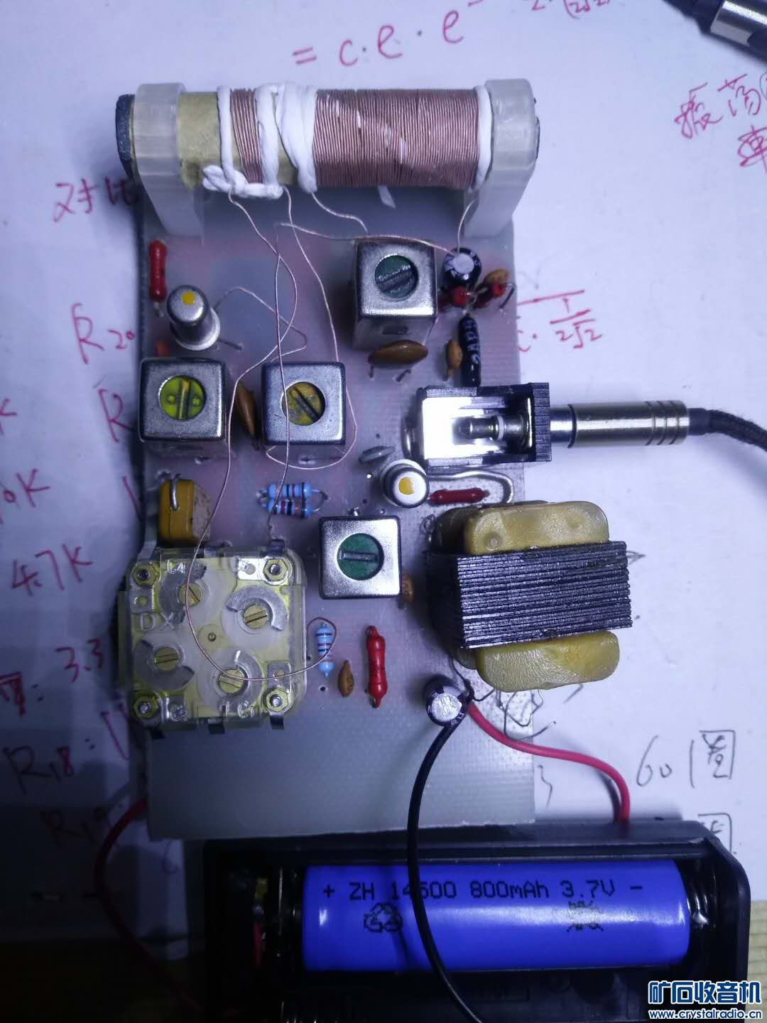

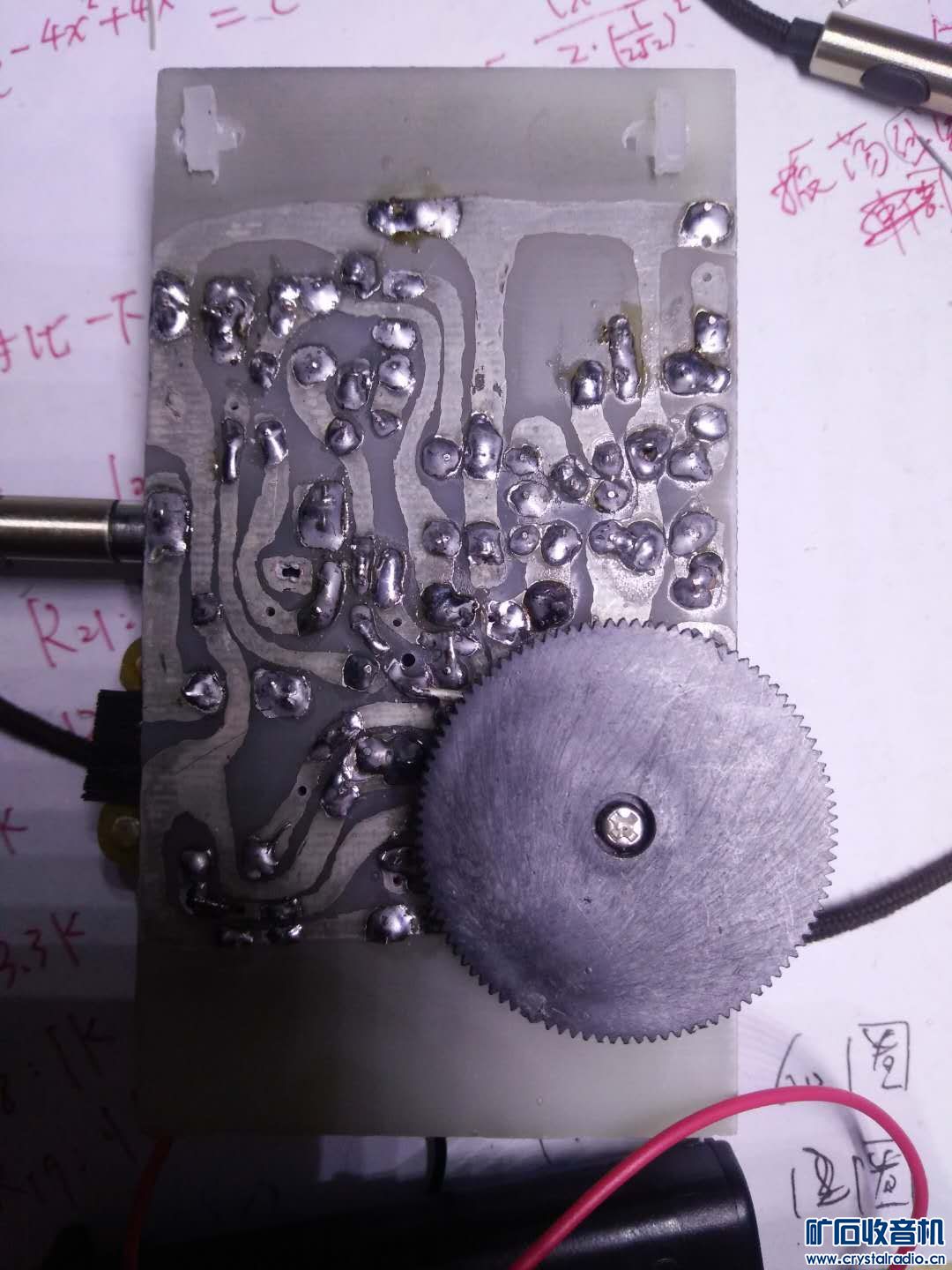

发表于 2018-4-6 01:19:00 | 显示全部楼层
求知无足 发表于 2016-9-16 21:02
给楼主一个,但不知可合楼主之意、
在版主给出这么详尽的中周及震荡线圈绕法的情况下,终于把这个给做完了(PCB板一年前已刻好,对自绕中周没信心,迟迟没动手)。能收到几个台,声音比蚊子小听不清(但85%可能性应该是中波),然后不知怎么调了,感觉几个中周转来转去这已经是最大声了。。。
发表于 2018-4-6 11:21:58 来自手机 | 显示全部楼层
高档的超外差晶体管都是一个本地振荡一个混频(有三极管混频有二极管混频的),两级中放。如果有短波段的还会有一级高放的。就一般普及型超外差收音机也会有一个管变频一个管中放的,如果没有中放那就只能见做外差式收音机,如果没有变频那就只能叫直放式收音机,所以超外差收音机最少也要两个管子
