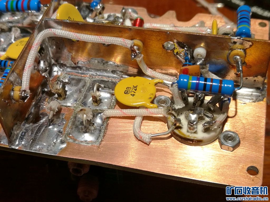

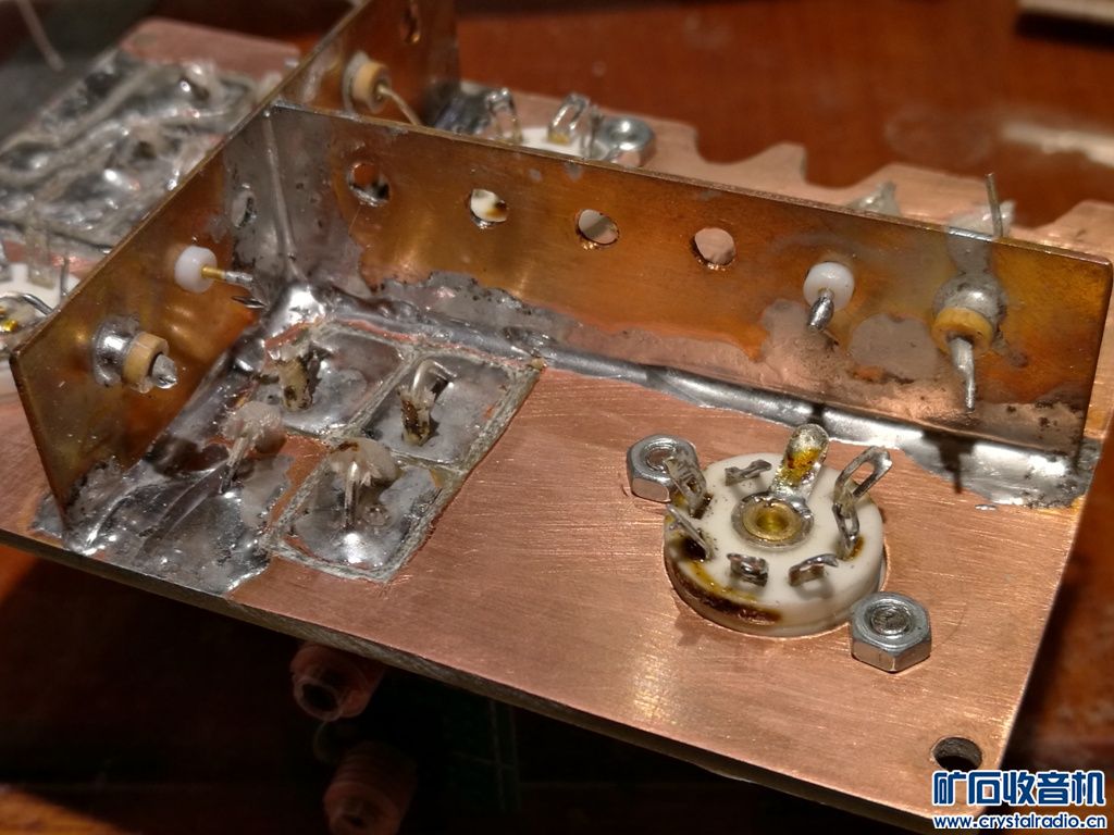

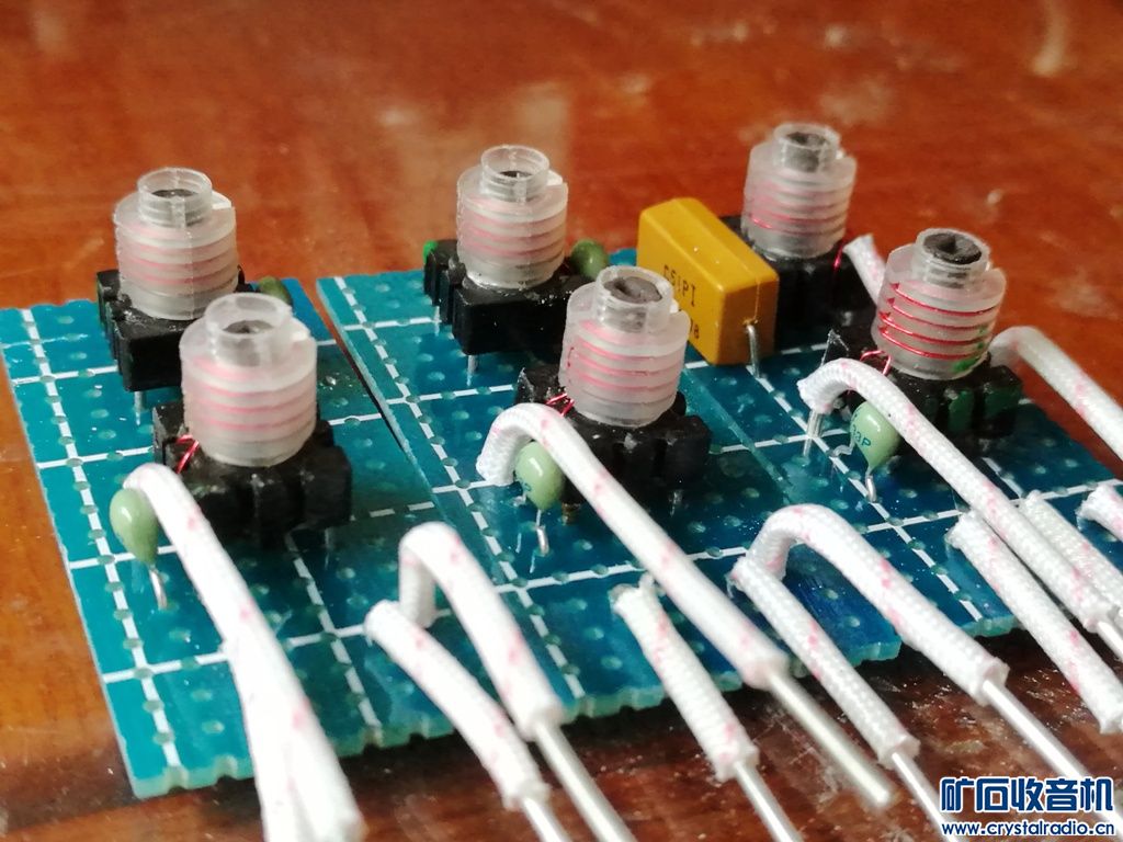

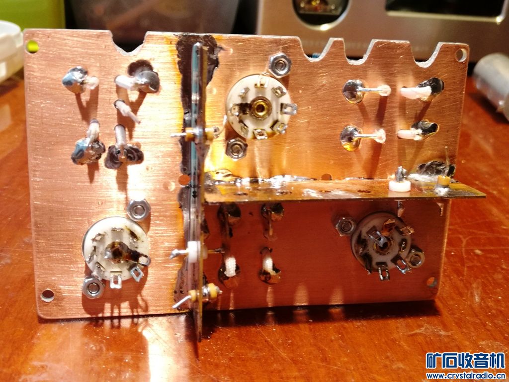

 楼主| 发表于 2016-8-7 12:59:01 | 显示全部楼层
       今天是立秋,老天爷似乎也顿时觉得,自己在早些日子里搞得实在是有点过分,才突然想起来应该叫太阳往南移一步了,嗨!还真灵,这一移,天真的凉了不少。
       此前,由于自己对中放板调试的结果不甚满意,主要原因有:一是有些自激,可能是紧凑与隔离的矛盾没处理好的缘故(好像不宜采用单面洞洞板来做基板);二是中周磁芯上下滑动,曲线始终调整不到理想状态(这可能与这种单管中周的骨架质量或结构不好有关)。再者,老天爷也太不不讲人情,趁火打劫,老凑热闹,迫使在下暂时放弃这个DIY工程的推进,也就不谈进度了。
      现在立秋已过,已为停工良久的DIY工程,创造了复工的动力,该复工啦!其实,在下昨天就复工了。
