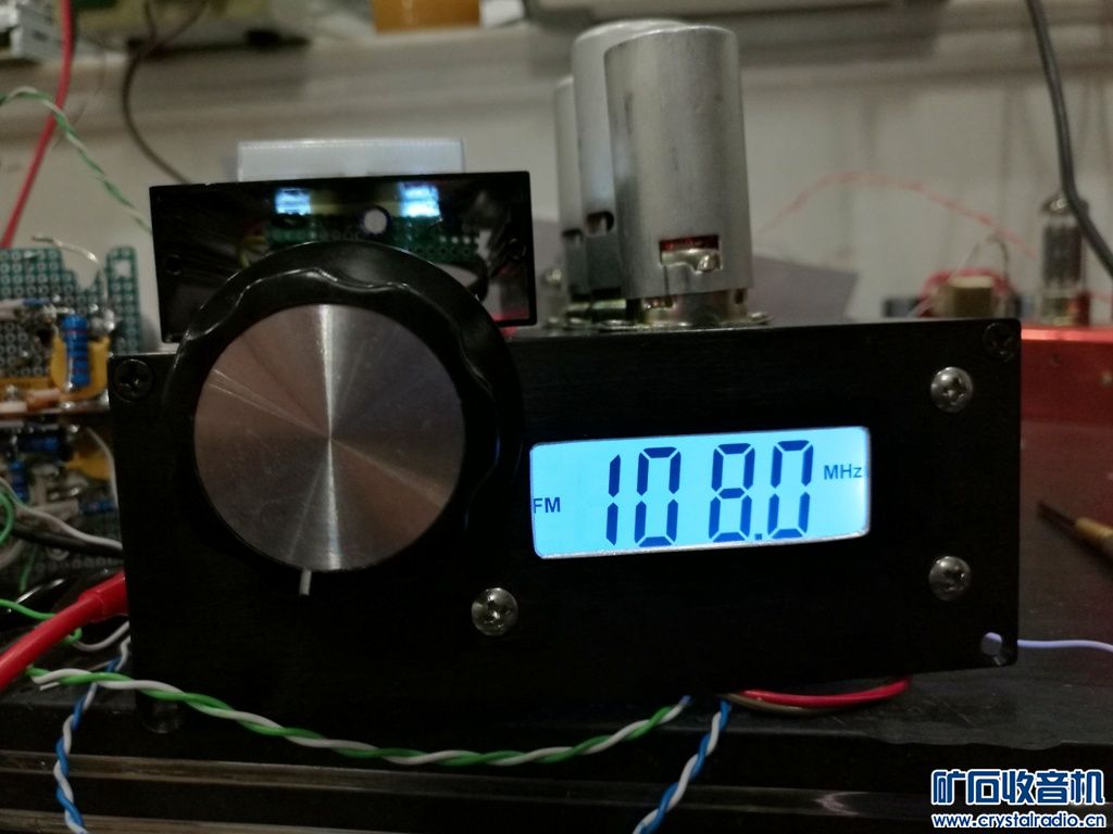

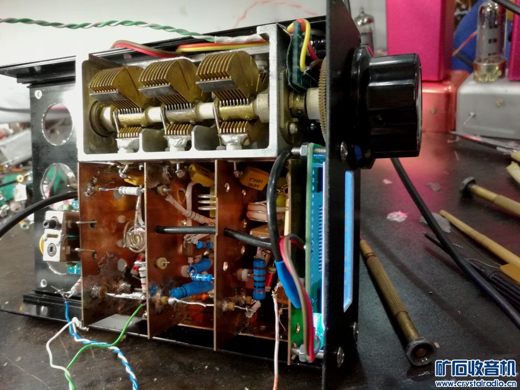

高灵敏度6灯紧凑型FM调谐器——DIY纪实

 楼主| 发表于 2016-7-14 10:25:56 | 显示全部楼层
爱上无线电 发表于 2016-7-13 21:56
上电了没有
上电了,正在调试高频头三联调谐范围与线性的垫整呢,这个很关键,也很麻烦,但已基本好了。谢谢你的关注,天气热不想动,速度就慢一点。

发表于 2016-7-15 13:35:58 | 显示全部楼层
老师你好!请教这些机器是如何做到布线合理不乱,看上去是那么清新有条??谢谢指点!
发表于 2016-7-15 13:52:34 | 显示全部楼层
四个字:
耐心+细心。

 楼主| 发表于 2016-7-18 11:41:01 | 显示全部楼层
流云静海 发表于 2016-7-18 07:37
关注!等陈老师和大家分享调试结果...
      呵呵,谢谢您的关注!收到台是没问题了,FM的带内响应线性还算理想,频率显示屏效果也不错,进展还算顺利。
      但就是这次我第一次尝试做的单管中周,效果欠佳,还不是太符合自己的预期,现正在反复试验中周的绕制参数,这对我来说反正没时间上的要求,那就慢慢来了 。稍后我会补上两张图,欢迎继续关注。
 楼主| 发表于 2016-7-18 15:22:49 | 显示全部楼层
机器正在调试中,还没调到比较理想的状态,特别是中频电路。
发表于 2016-7-18 16:10:03 | 显示全部楼层
难道两级高放后仍需两级中放?增益应该够了
 楼主| 发表于 2016-7-18 17:48:22 | 显示全部楼层
是的,实际上,我做了两块中放板,一块是两级,另一块是三级,都在调试中。
