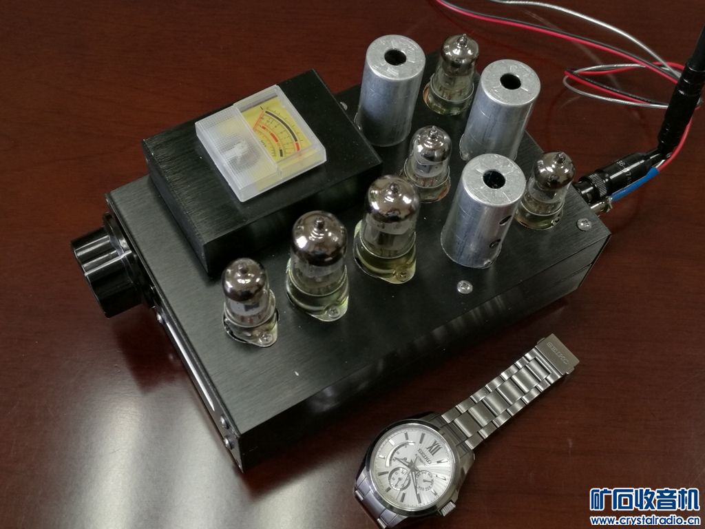

高灵敏度6灯紧凑型FM调谐器——DIY纪实
发表于 2016-8-15 07:59:38 | 显示全部楼层
 楼主| 发表于 2016-8-15 09:44:00 | 显示全部楼层

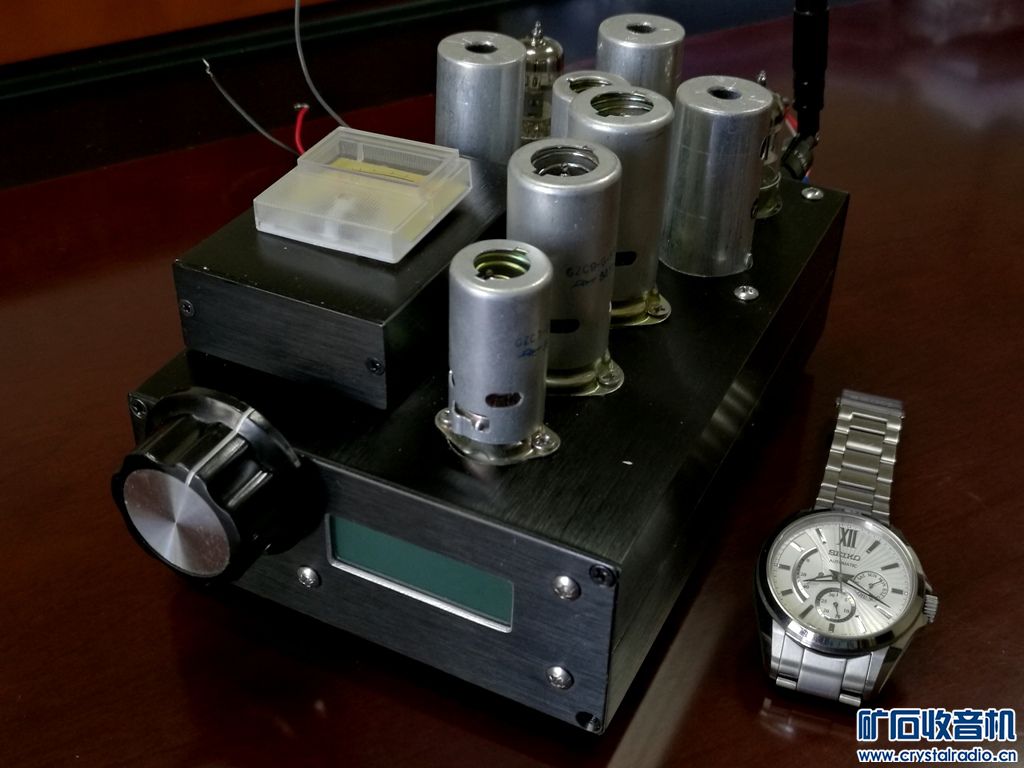

     收工,入库上架。
     在此,我要再次感谢各位仁兄贤弟,在最近一段时间以来,不畏高温,耐着酷暑,一次又一次地关注与支持本制作。说实话,没有你们的关心和激励,就没有这DIY的动力,更不可能如期完成本作品。谢谢你们!

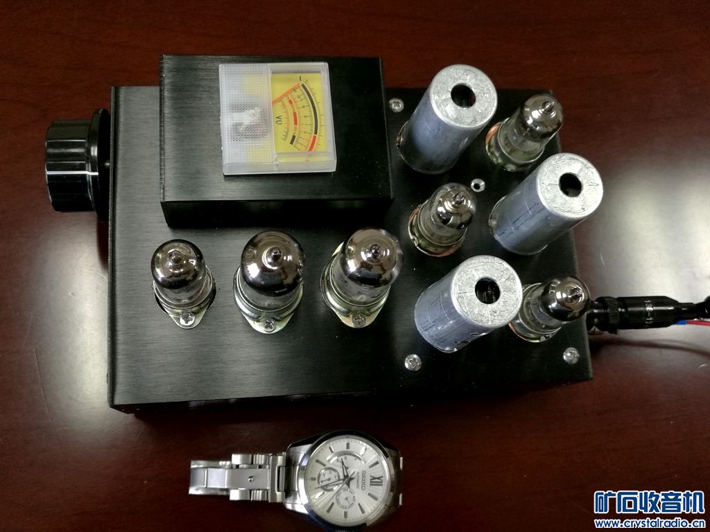

从外观看是一个6胆FM调谐器
从外观看是一个6胆FM调谐器

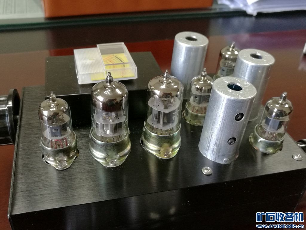

高频头的三胆6J1,6N11,6F1
高频头的三胆6J1,6N11,6F1

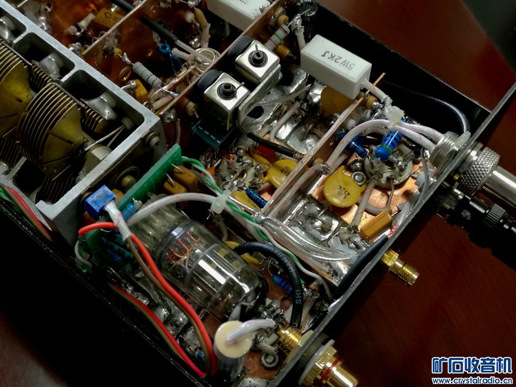

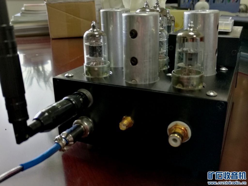

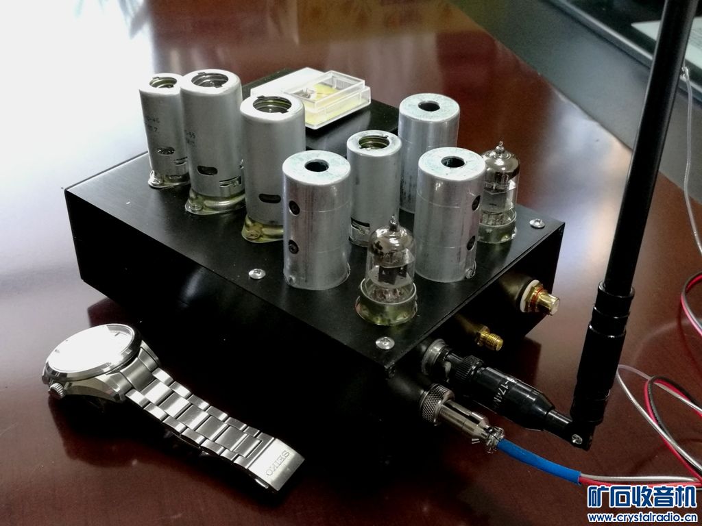

中放的3胆6J1及外部连接器,分别为天线、电源输入,IF中频、AF音频输出
上方的VU表头为载波电平指示
上方的VU表头为载波电平指示

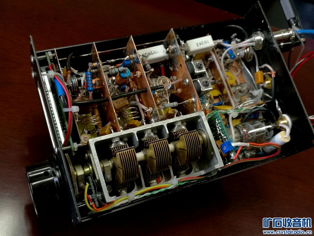

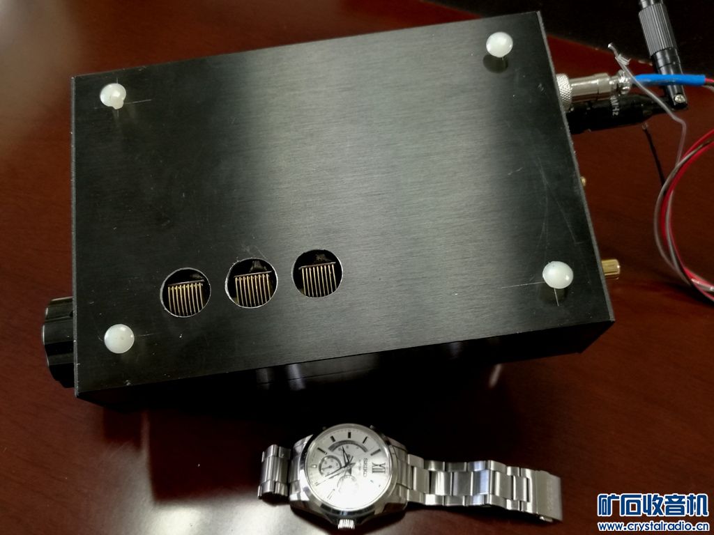

后盖板,裸露部分为超高的三联动片
后盖板,裸露部分为超高的三联动片
打开后盖的内部结构
打开后盖的内部结构

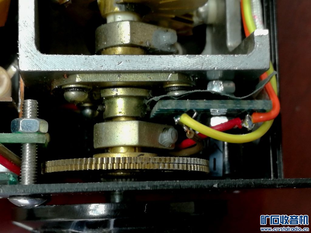

空气三联及其机械传动机构,齿轮后的PCB板为显显屏电源板
高频头的输入高放、高放、本振混频等三腔
高频头的输入高放、高放、本振混频等三腔
中放及鉴频
中放及鉴频

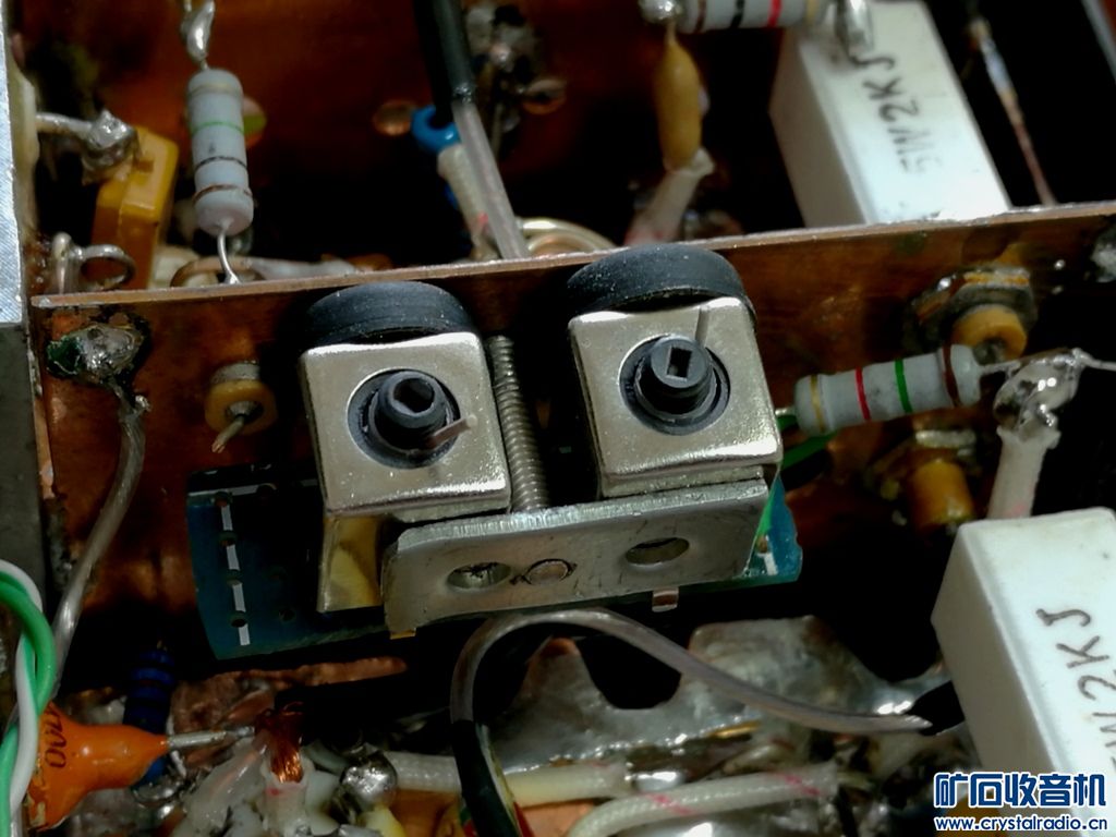

高频头上的内藏微型中周
高频头上的内藏微型中周

 楼主| 发表于 2016-8-15 10:00:35 | 显示全部楼层
流云静海 发表于 2016-8-15 07:31
真的太好了!大赞一个!陈老师这台机子算是竣工了么...
      是的,完工了。
      其实,这才是我要做的半台机器,还有半台要等天冷下来再做了。

空气三联可以拆掉几片吧?
 楼主| 发表于 2016-8-23 17:15:04 | 显示全部楼层
不需拆,可以直接用。

没见过带均衡高放的机子,高频应用6n1是否换成6n3好?
