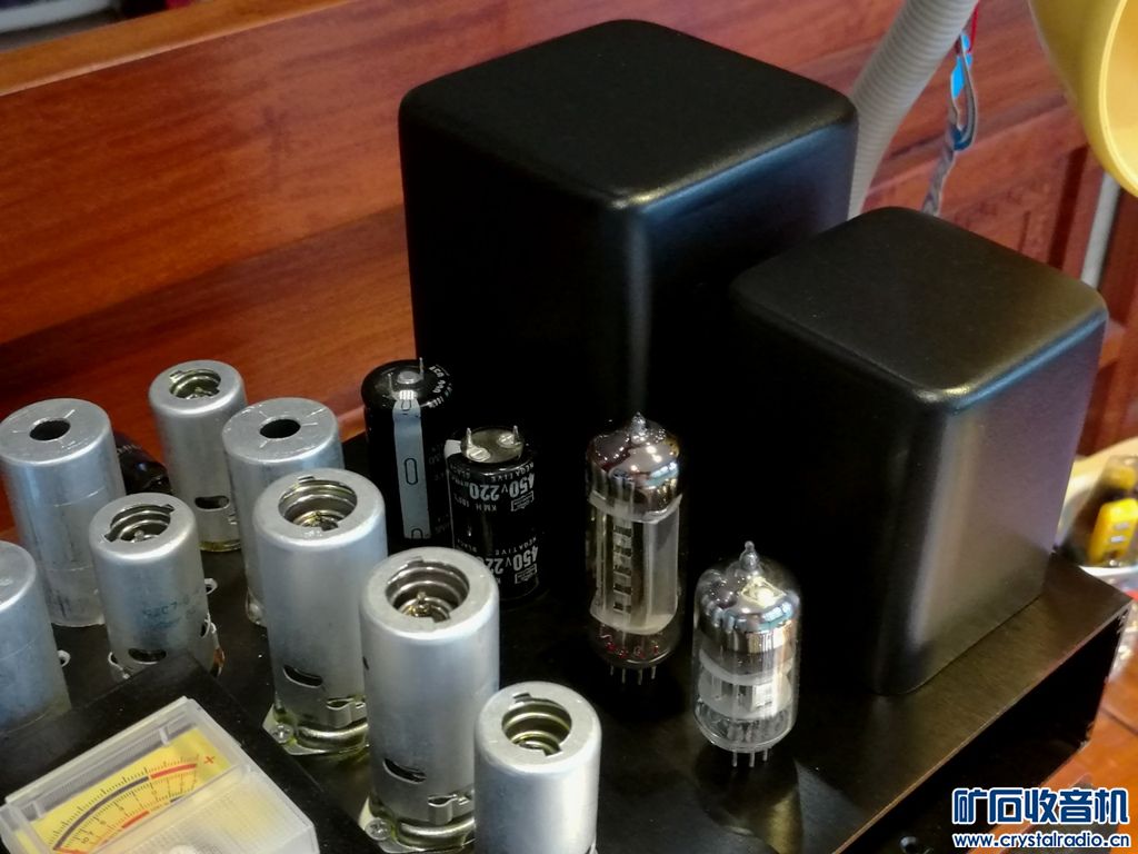

       做完这台FM调谐器算来近一个月了,实际上,这只是完成了我这个DIY作品计划的一半,由于天气热、工作忙、G20等综合因素一直在停工休整中。好在这几天这些问题都一个一个的没了,所需元器件也陆续到货,今天重新开工了

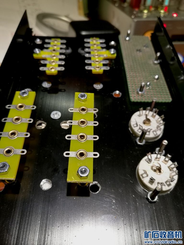

 楼主| 发表于 2016-9-12 16:02:19 | 显示全部楼层

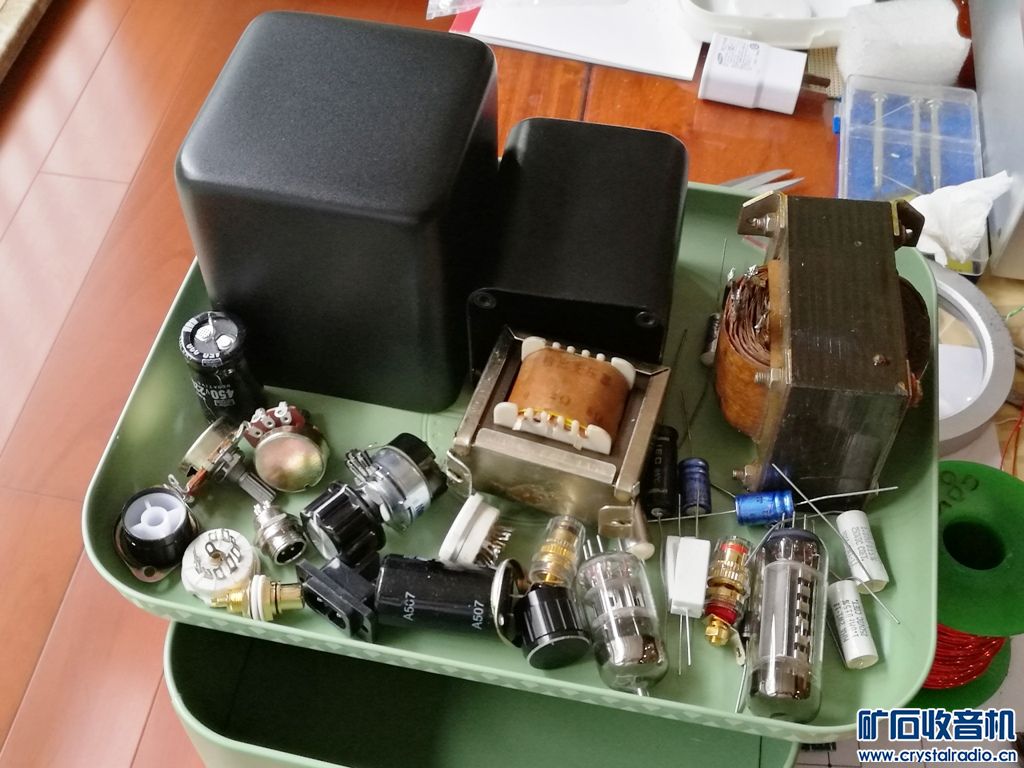

小功放准备采用FU17电子管做单端功率放大,音调部分参考了春雷和牡丹机的典型线路,以下是实际应用的电路原理图。

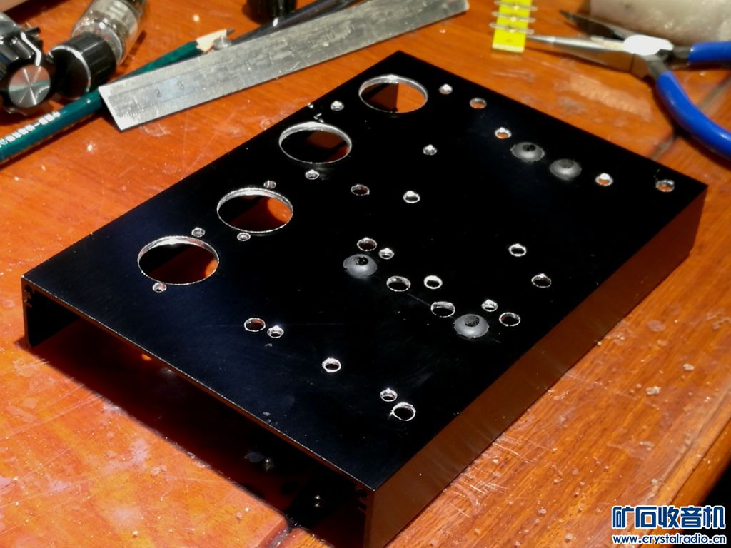

 楼主| 发表于 2016-9-13 14:48:59 | 显示全部楼层

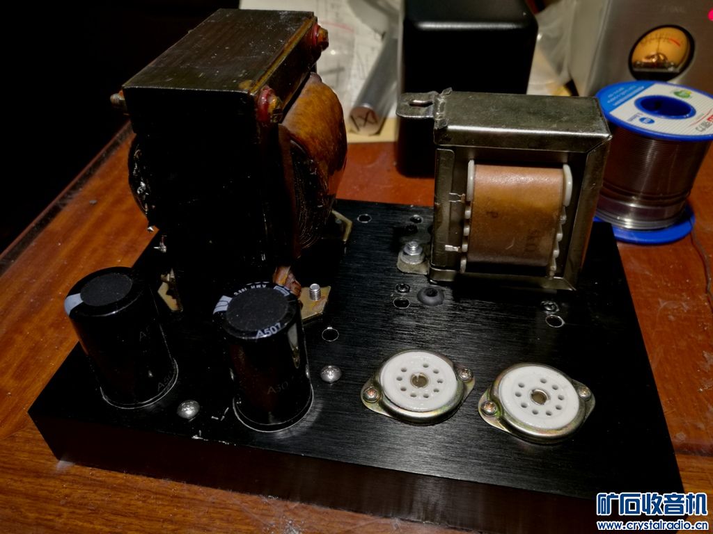

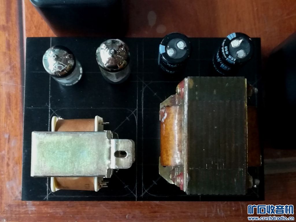

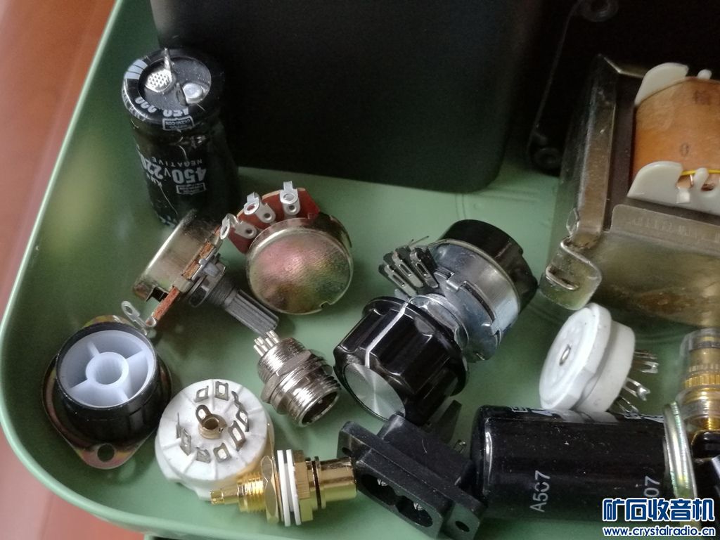

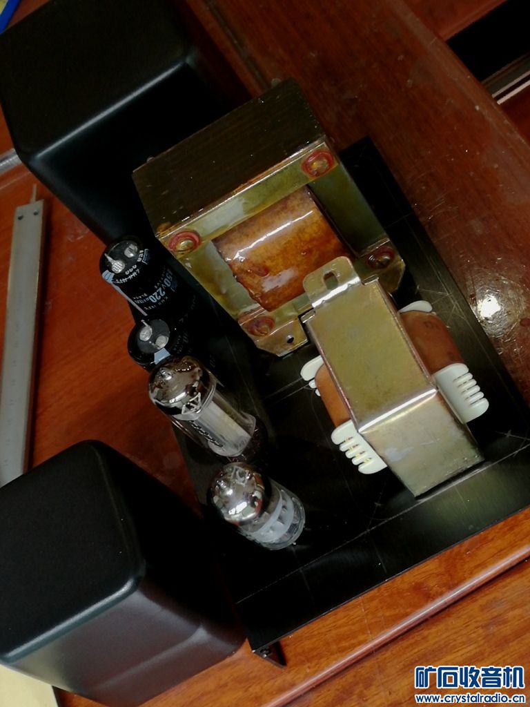

      一切准备就绪,就等下厨做菜了。作图定位是一项很重要的工作,也是很关键的一道工序,只恨在下眼力不济,尤其是在夜晚干如此细活,的确费神又费力,误差在所难免。

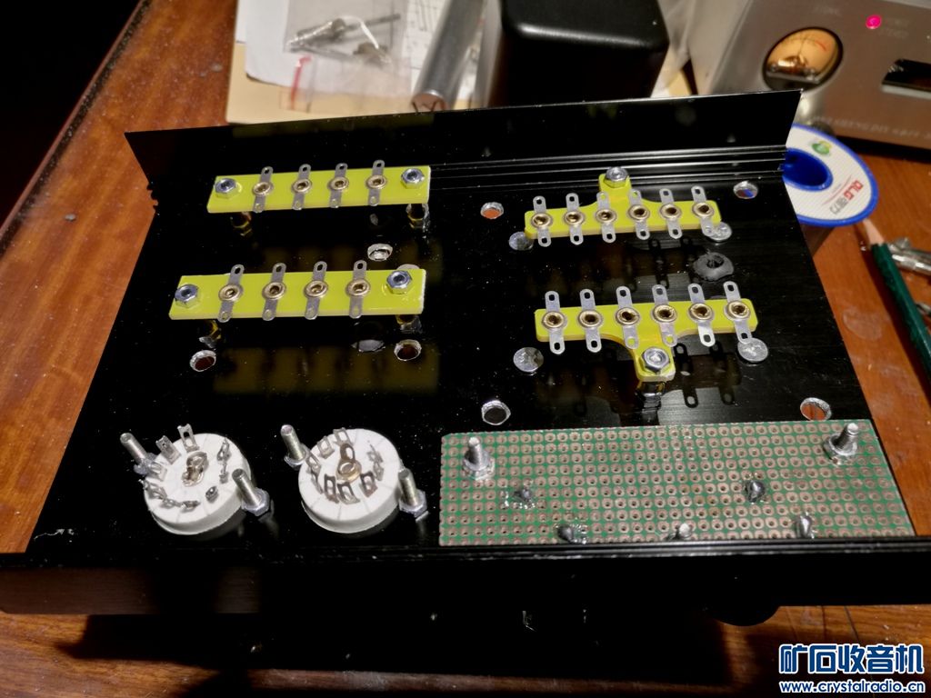

 楼主| 发表于 2016-9-14 08:58:47 | 显示全部楼层
     又是开孔——我最不喜欢干的活,请大家不要见笑
发表于 2016-9-14 09:23:00 | 显示全部楼层
lstvcss 发表于 2016-9-14 08:58
又是开孔——我最不喜欢干的活,请大家不要见笑 。
陈老师:小变压器侧立着装,只有一个螺丝固定,会稳固吗...
 楼主| 发表于 2016-9-14 09:32:18 | 显示全部楼层
因机箱小,牛罩自然就不能大。所以,只能委屈输出变压器了,这也是权宜之计。

发表于 2016-9-14 21:35:00 | 显示全部楼层
滤波用老式的铝壳是否更好看点?最好是那种胶木螺纹固定的。。。
