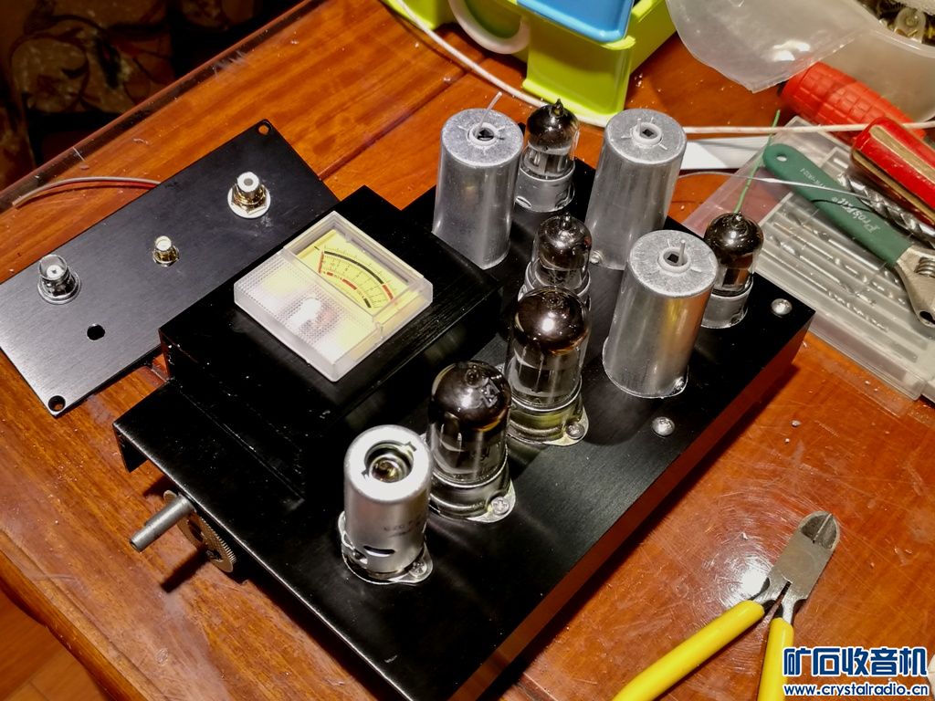

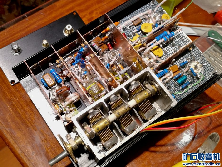

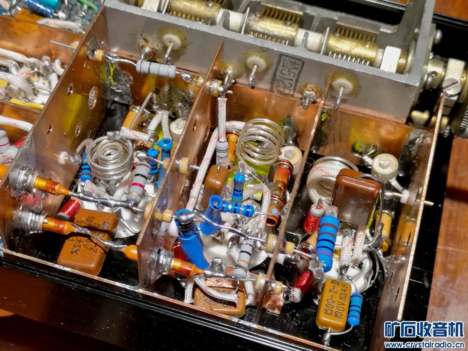

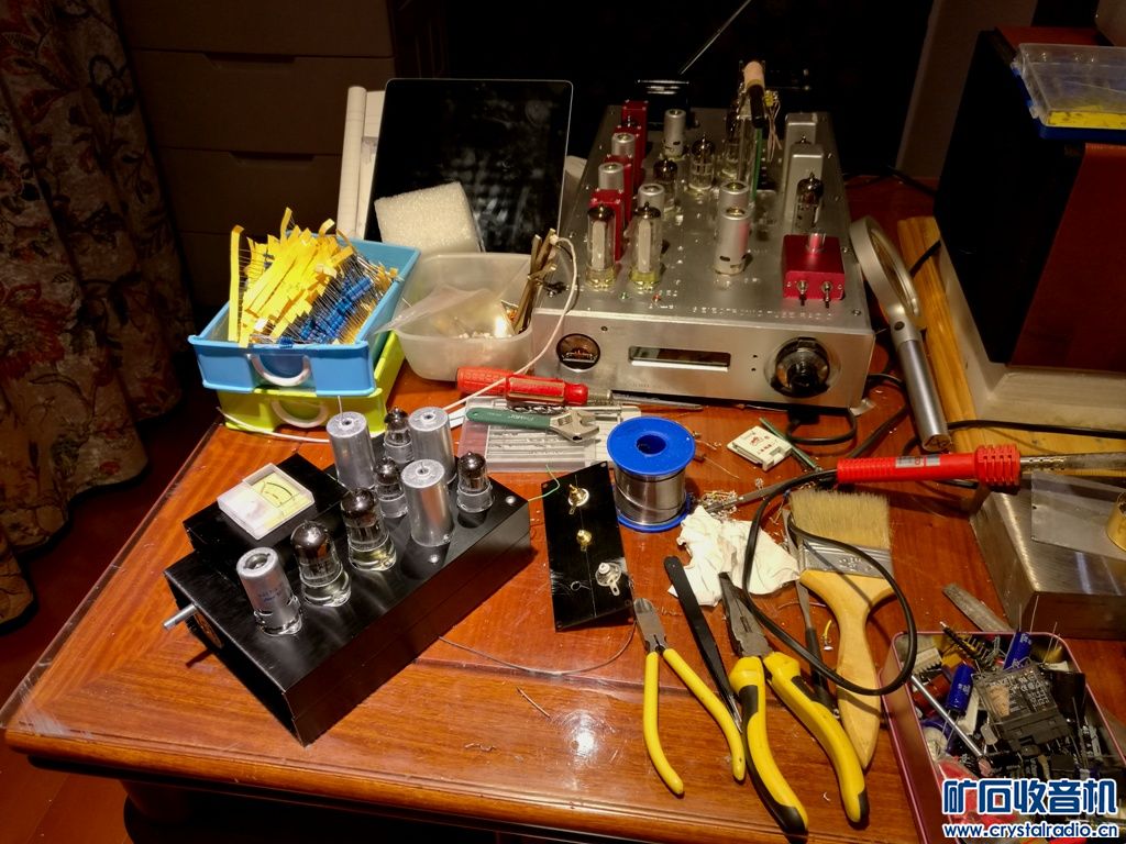

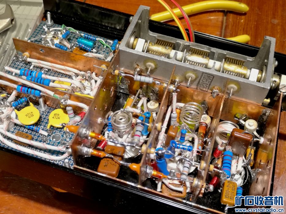

      毕竟只有6灯的规模,要说焊接,由于元器件准备充分,只用了两个晚上就轻松焊毕收盘,可以择机上电调试了。现再展示几张焊毕的机器图片,以示进度。

发表于 2016-7-13 10:22:47 | 显示全部楼层
标题
小白提问,望各老师解答:鉴频管6H2是不是不用提供高压电源的?看图就没接电源啊,只有灯丝电源?
