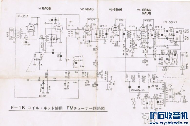

发表于 2016-7-5 13:57:00 | 显示全部楼层
您好,楼主。我觉得如果不是远程接收的话,使用单管高频头就可以,同时,也使得电路简捷高效。这里有一份图纸供您参考。

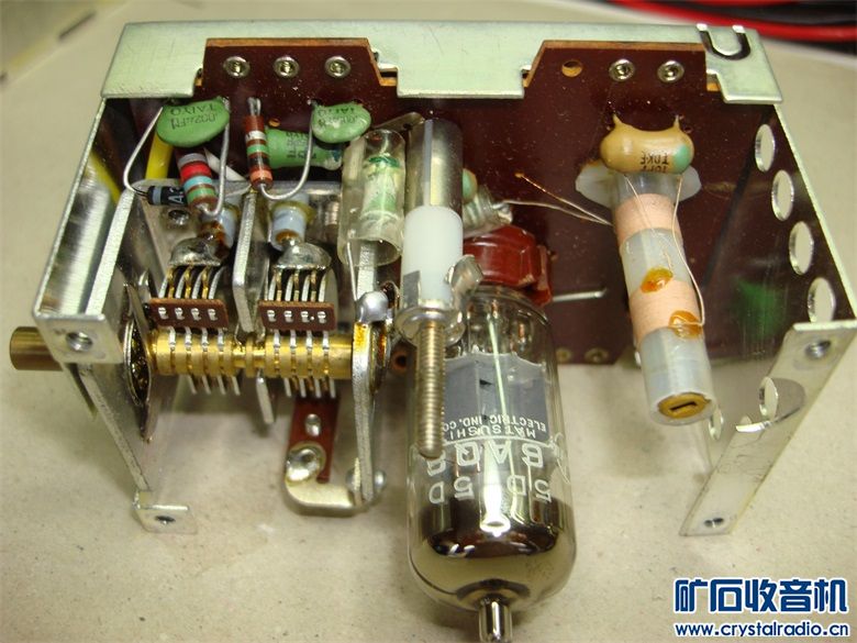

发表于 2016-7-5 14:08:29 | 显示全部楼层
楼主,没看错的话,你这高频头是用大力宝的高频头魔改的吧
 楼主| 发表于 2016-7-5 14:17:43 | 显示全部楼层
矿石1号 发表于 2016-7-5 13:18

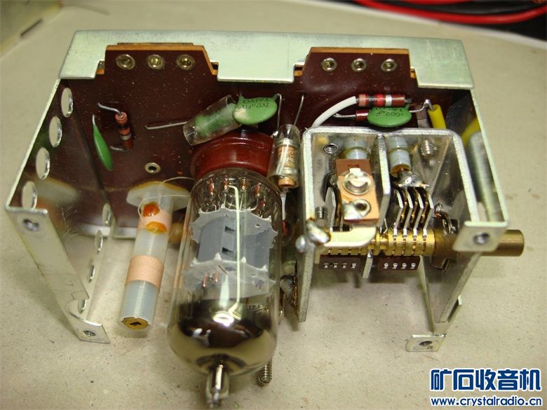

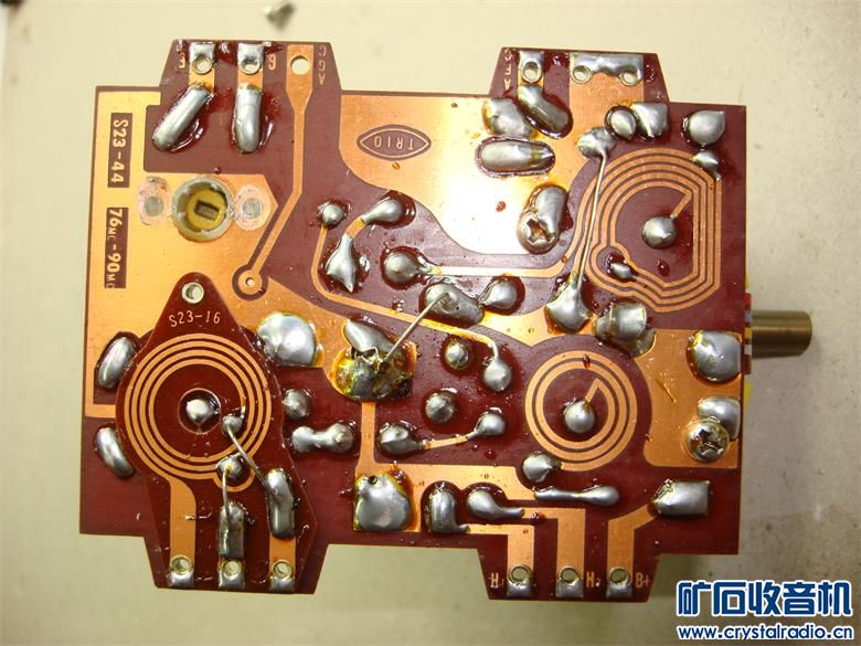

 楼主| 发表于 2016-7-5 14:22:48 | 显示全部楼层
是从这个电路上摹改的,还真不知道是什么宝:
发表于 2016-7-5 14:42:55 | 显示全部楼层
我也不知道,但是听一位拥有大力宝的网友说大力宝性能不错
发表于 2016-7-5 14:43:35 | 显示全部楼层
希望楼主尽快出机器。
我关心的问题就是,要不要第1级放大性能相差多少。
电路的确是大力宝的。
如果没有干活前,我还有个建议,就是不要搞原图那个本振,阳极反馈的线圈复杂,加上均衡度不如阴极三点。你用6f2就直接干脆的阴极3点振荡,然后2-3p电容给混频管就可以了。
要知道这个大力宝整机灵敏度是3uv/m的,在胆收音中是非常高灵敏度了。
要超越这个灵敏度的胆收音,至少要过万了。
