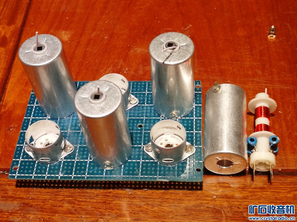

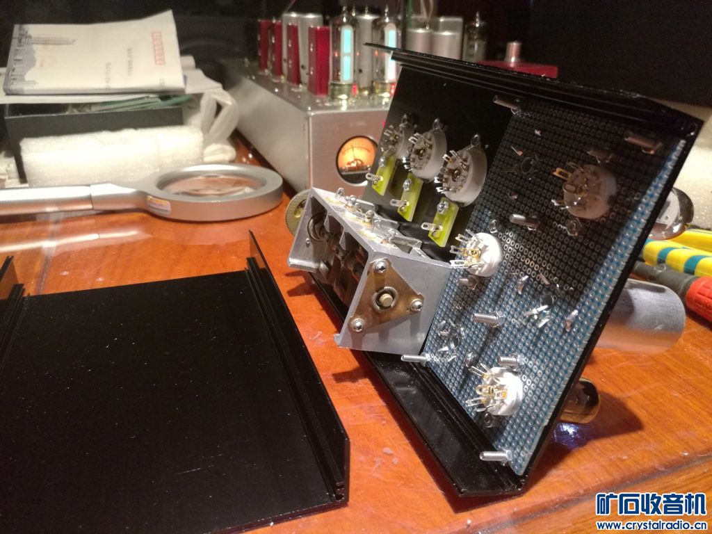

开孔上座:
       DIY这个小东西没有事先计划和设计,是一件即兴发挥而成的小玩意儿,只是定位在验证层面的,所以,在布局和制作工艺上不太讲究观感,但会在完成既定的功能和预期的效果上多做些文章。

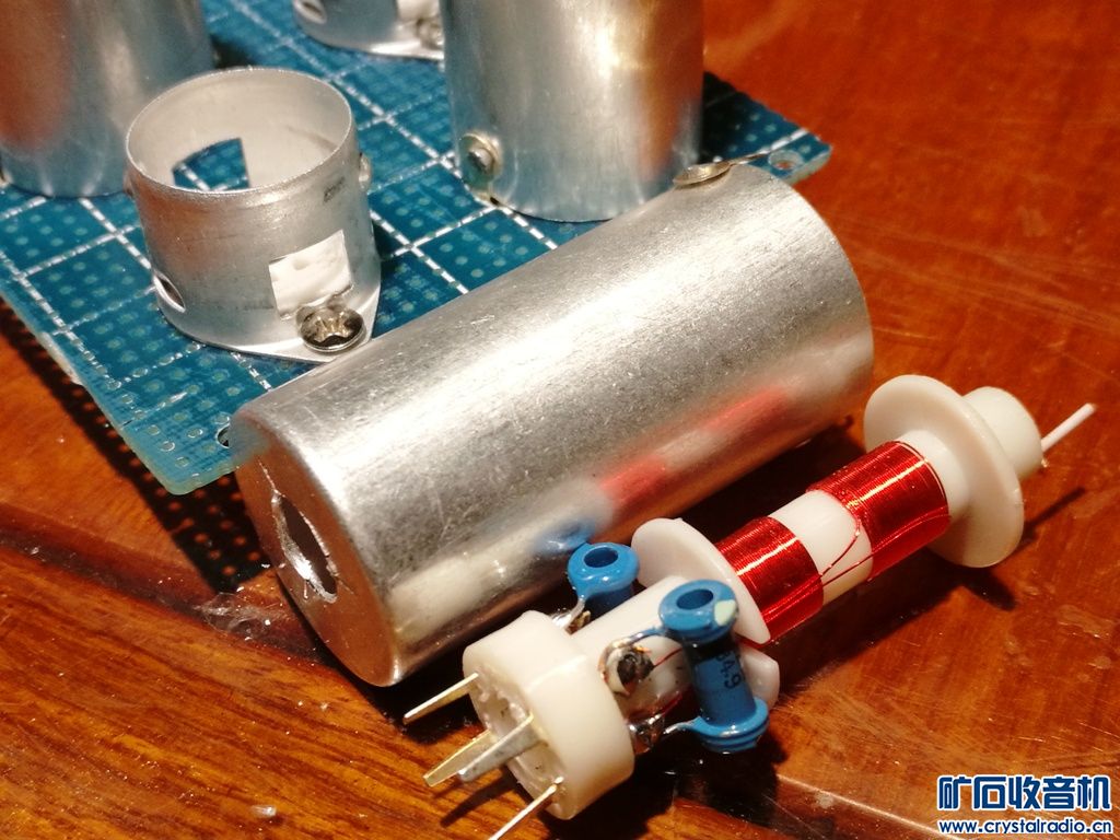

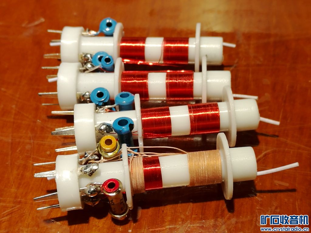

陈工,这个中周骨架您是哪里买的?是自己制作的?
        您好,我用的这个中周骨架是株州的汤老师给的,质量不错,他正在为初学者开发一套用PCB板焊接的胆调频机套件,可能要面市了。

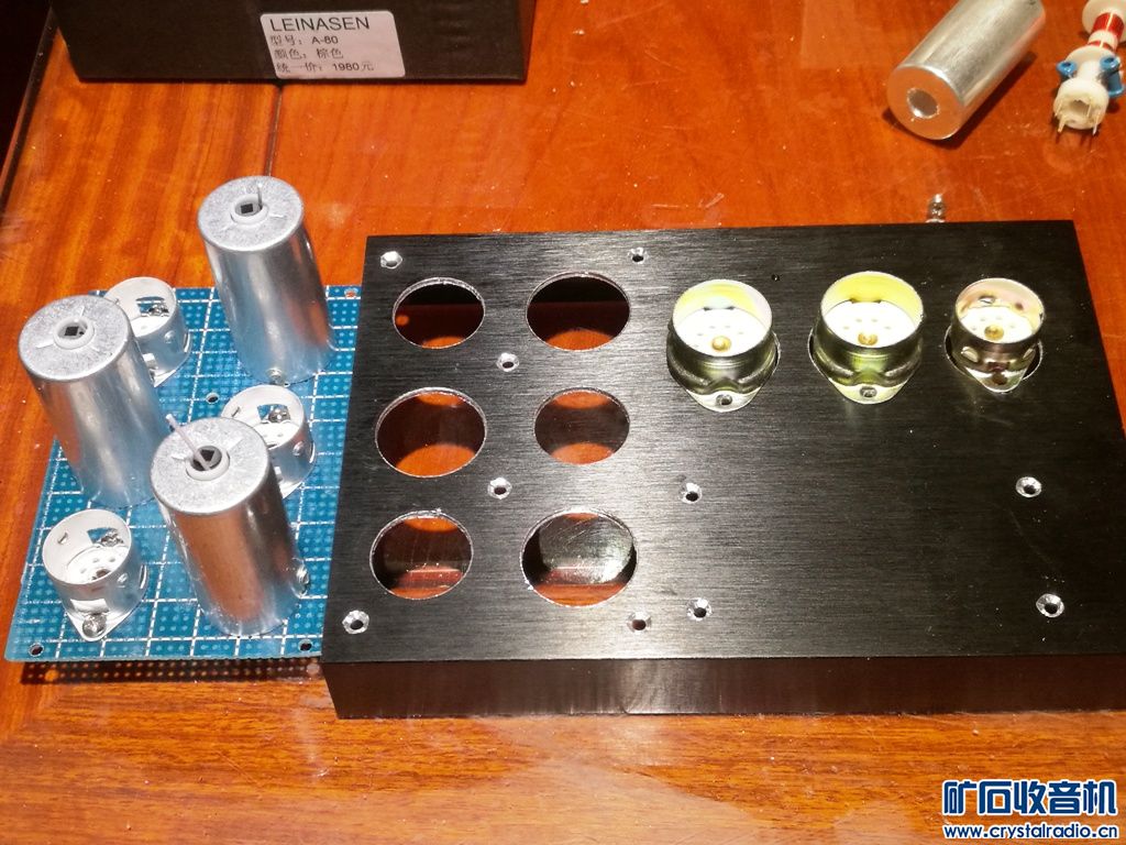

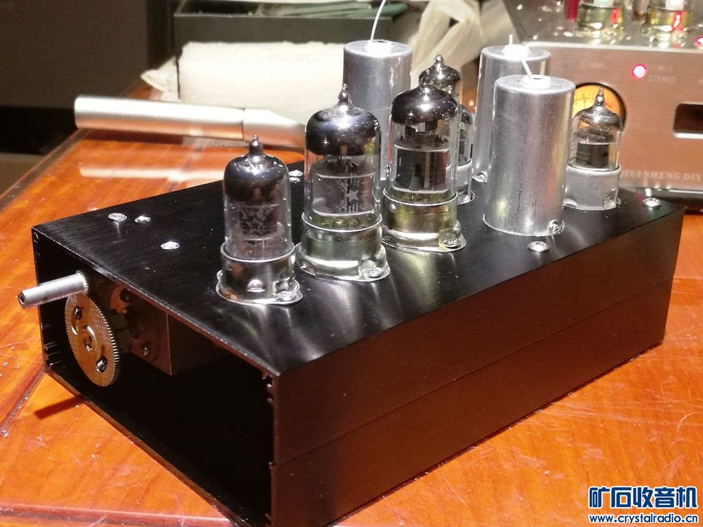

       今晚因气温还是不低,工作起来大汗淋漓,非常不爽,本想把高频头的三个屏蔽腔体也做好,看来是完成不了的,干脆收工算了,反正又不是等待出嫁,不急,还是慢慢来,慢工出细活嘛。

陈老:个人觉得做FM机器主要工作有三:一是元器件布局(接地点的选择是重中之重),二是中周的制作,三就是调试啦,这三样缺一不可,您在这方面是行家啊!向您学习致敬!
