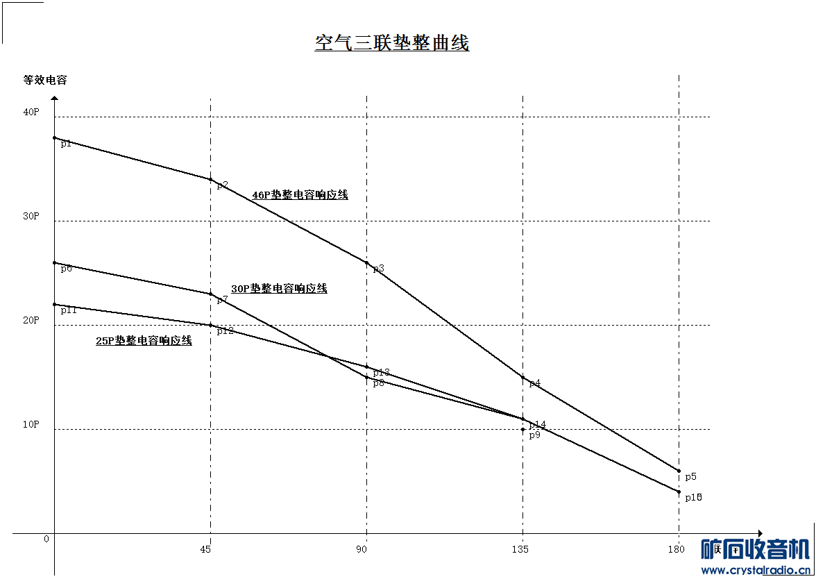

 楼主| 发表于 2016-7-7 10:55:59 | 显示全部楼层
      关于空气三联的垫整,今天做了一个测试,并画了以下三条响应曲线图,请审看。从实测的效果来看,那条垫整电容最小的响应曲线,更趋线性化,相对理想,仅从理论而言,这个垫整方案最可取,大家以为呢?
发表于 2016-7-8 12:28:16 | 显示全部楼层
lstvcss 发表于 2016-7-7 10:55
关于空气三联的垫整,今天做了一个测试,并画了以下三条响应曲线图,请审看。从实测的效果来看,那条 ...
请陈老师回复一下:水平正坐标代表什么...图右下角被矿坛印记压盖了...谢谢!
 楼主| 发表于 2016-7-8 12:36:05 | 显示全部楼层
是给遮住了,指空气联转动的角度。
发表于 2016-7-8 12:45:40 | 显示全部楼层
我选25P电容的响应线,理由说不好...先不说了 ...等陈老师的权威解答!

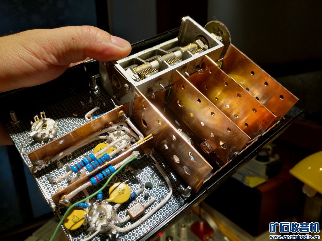

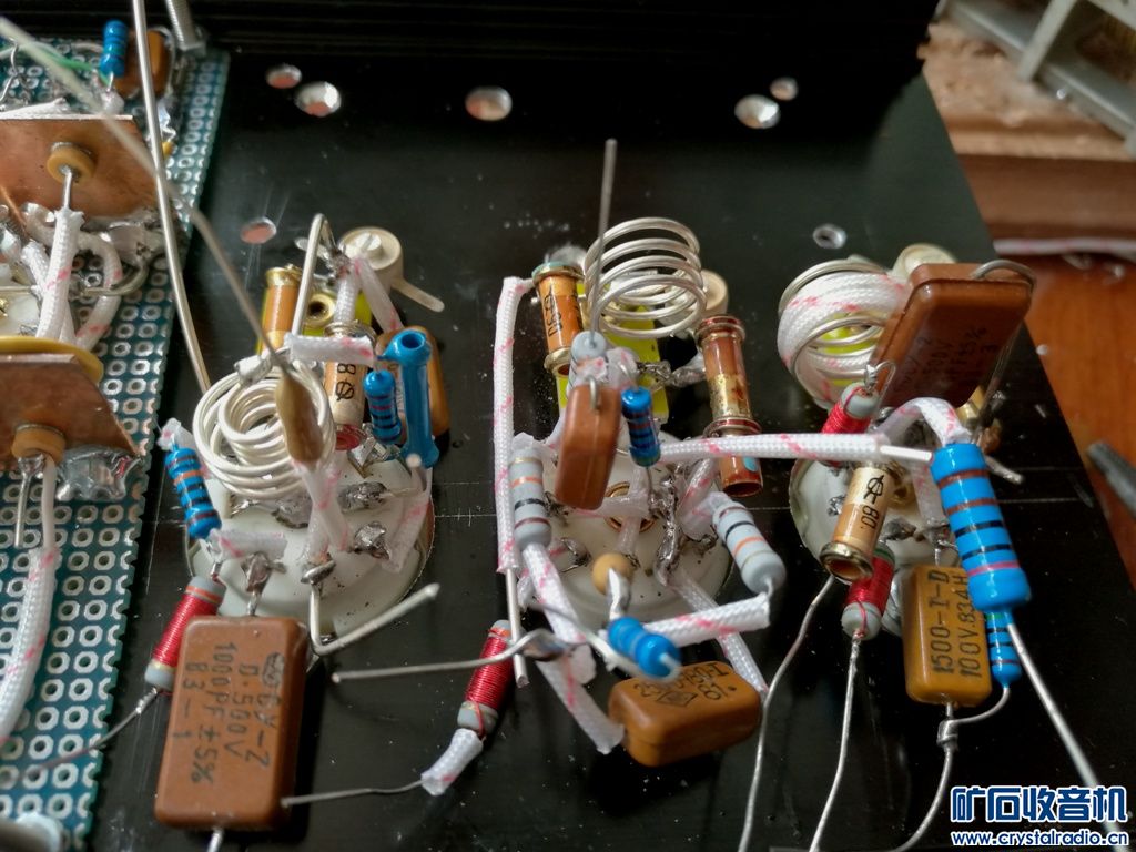

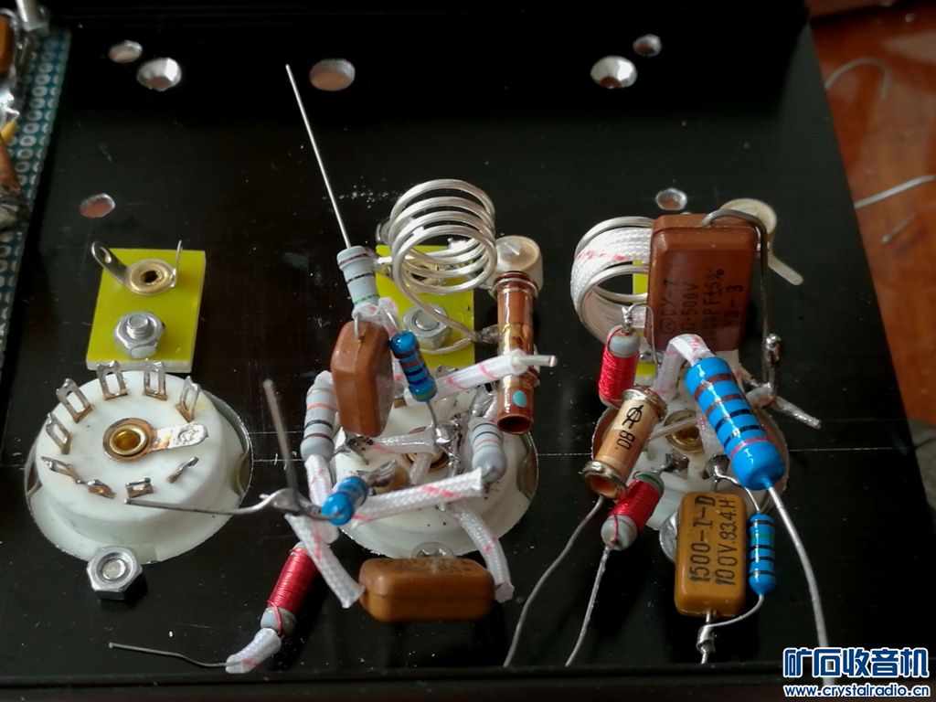

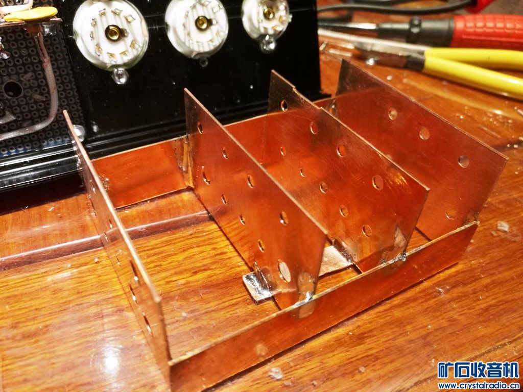

 楼主| 发表于 2016-7-10 20:57:29 | 显示全部楼层
      这几天,尽管“尼伯特”来势很凶,且在我们东南沿海一旦转悠多时,却未见它施舍过多少雨,即便是来去匆匆的风,那也是吹得很吝啬,难怪天气反而更加焖热。
      所以,自己也真的少了一点DIY的兴致,懒得去动那根滚烫的电烙铁,工程进展不大,今晚有空上几张图,意在向各位关注的朋友汇报一下这蜗牛的进度。
发表于 2016-7-10 21:51:47 来自手机 | 显示全部楼层
老师您的进度真快,看上去这就要完工了,期待接收效果。

 楼主| 发表于 2016-7-11 10:47:04 | 显示全部楼层
你说的对,理论上应该是这条曲线更合适一点,我以为最上一条的后半段线性也不错,不过只能利用空气联的90转动角,这样对机械调谐的精度会有不利的影响。
