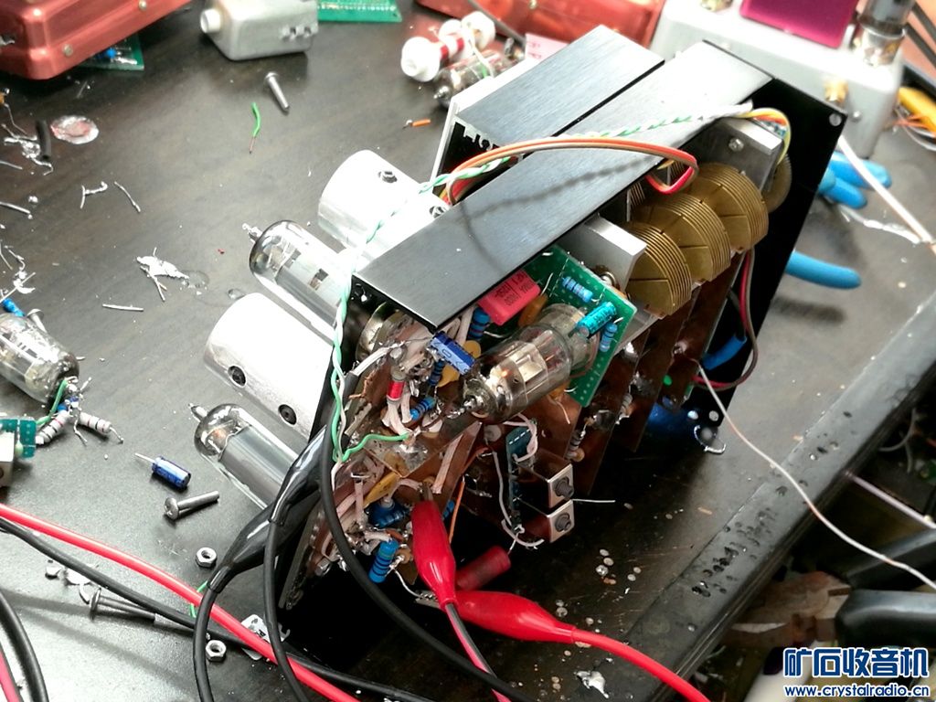

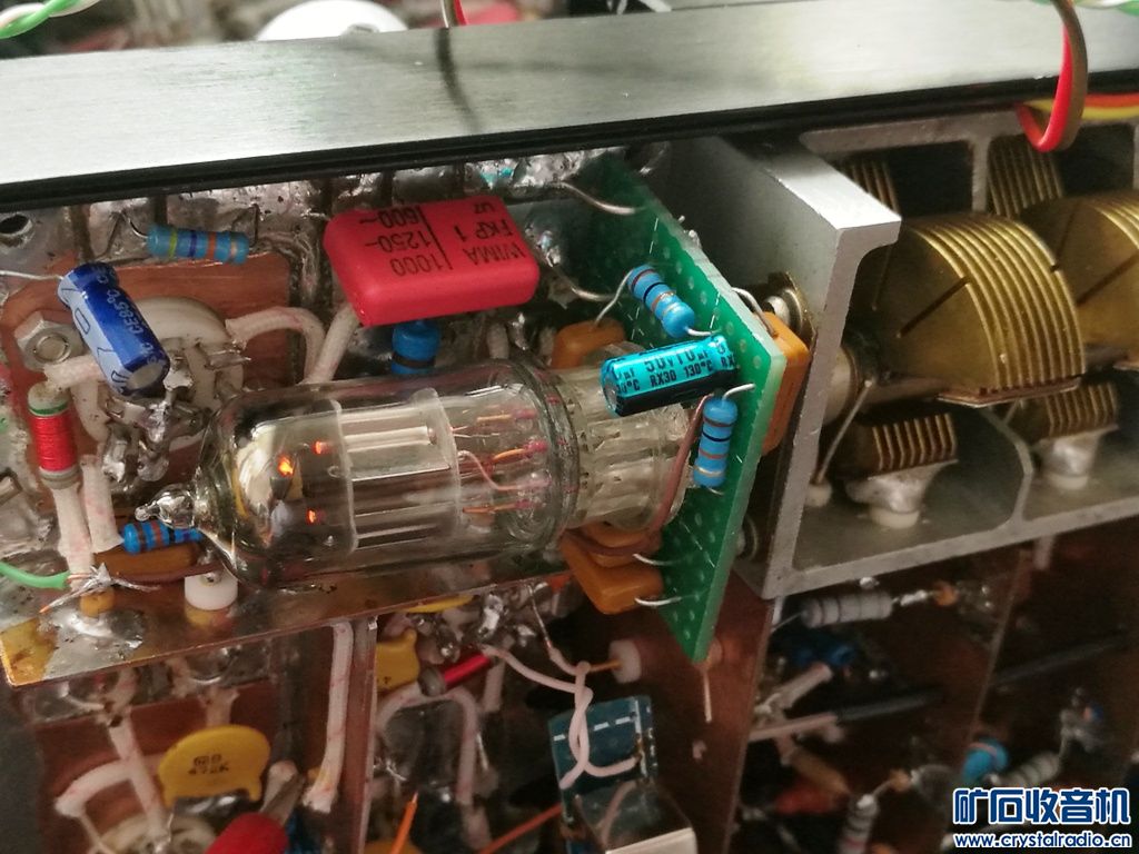

      哈哈!说的也是,进度不快呀。其实,我是又碰到一点不满意的问题了,你看到中放板子上那块小洞洞板了吗?那就是一块鉴频器的小板,是采用2AP锗二极管做的,是从30只二极管挑出来的,应该是比较匹配了的,但听起来的声音总不是那么丰满,所以,我又临时决定改为6H2电子管来担任鉴频,看来用电子管做鉴频也有音色的优势。所以,改动还是挺大的,因为机箱外已没有规划的空间,只能内藏了,外面看起来是6胆,其实已变为7胆了 。稍后上图。

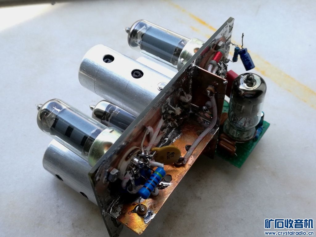

 楼主| 发表于 2016-8-10 10:35:49 | 显示全部楼层
      这次DIY的紧凑型FM调谐器,三联3胆高频头倒是比较顺利,没什么周折,只是对输入第一联放在高放管6J1的输入侧还是输出侧,倒是作了一下对比试验,试验的结果是,第一联还是设在高放的输出侧比较好。总的来说,三联与两联在接收灵敏度上的确有差别,仅凭人耳即可辨别。
      但调试中也碰到了不少问题,感觉把这个小机器在技术性能做得比较理想,的确难度比较大,问题其实就出在中放板上,为此,光中放板我就换做了三块!所以,进展自然也是可想而知。经初步分析,这些难度大多来自“紧凑”,看来要在这么小的空间里做好三级中放,一定要分级屏蔽。

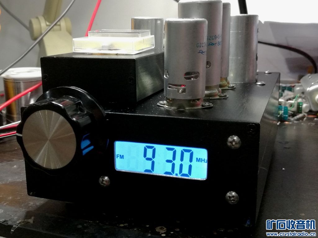

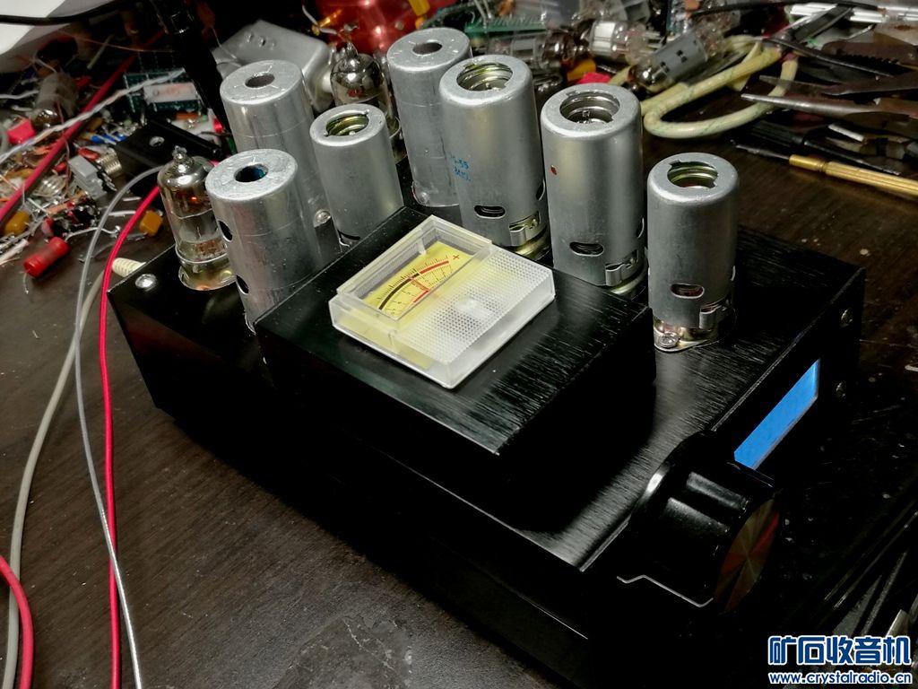

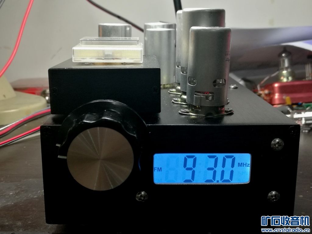

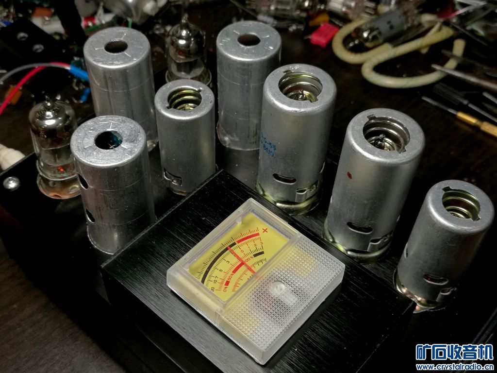

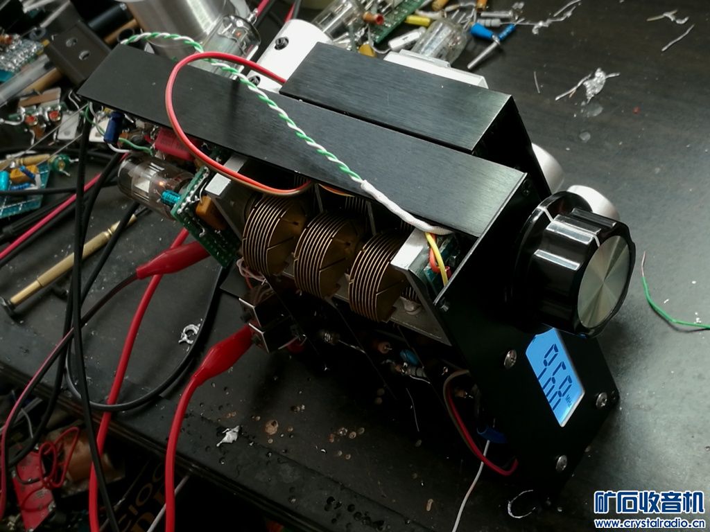

 楼主| 发表于 2016-8-14 20:33:32 | 显示全部楼层
至今晚,该机的调试工作已基本结束,趁热上几张图片。
发表于 2016-8-15 07:31:11 | 显示全部楼层
真的太好了!大赞一个!陈老师这台机子算是竣工了么...
