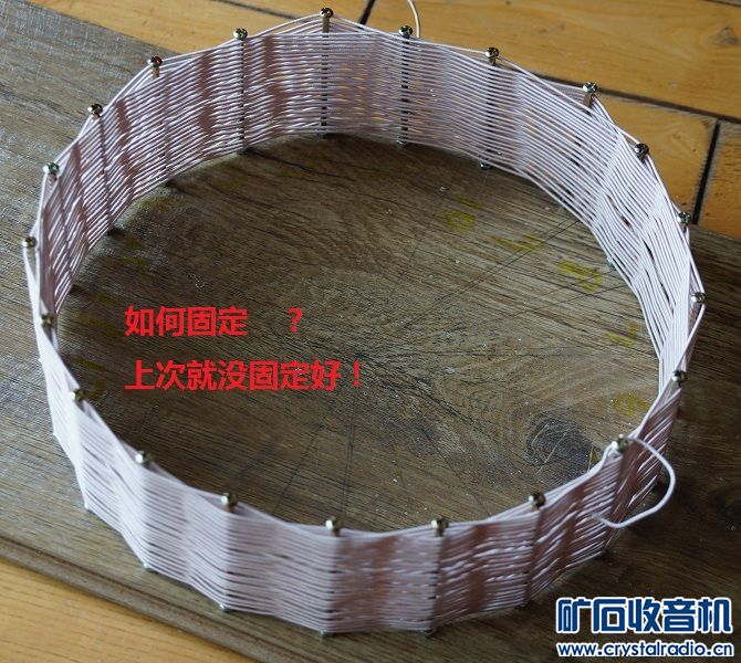

 楼主| 发表于 2014-4-28 21:28:01 | 显示全部楼层
hhyy99 发表于 2014-4-28 20:06
漆包线的漆皮不会被溶解的。
看如何固定了
发表于 2014-4-28 21:47:48 | 显示全部楼层
qing3 发表于 2014-4-28 21:28
看如何固定了
很好,注意:一,要留出引线至少300mm,线圈如果有焊接都会损Q,宁可拆去一圈,别舍不得。
          二,用线将线圈的每个交汇点捆牢。
          三,用镊子给线圈整型,使各圈线间距相等。
          四,给线圈里外均匀涂油,这个大线圈可能要用10瓶。
          五,晾干脱胎。
