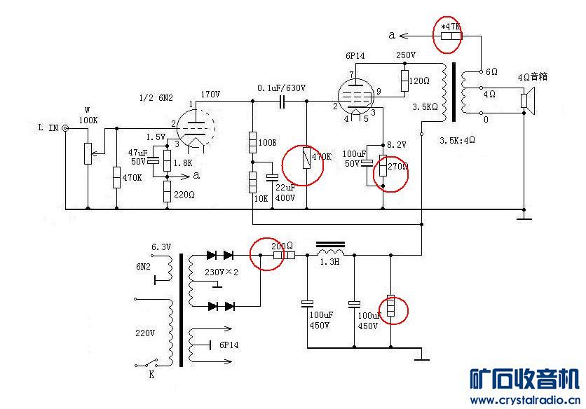

感谢白老师提供了详细的制作资料!一直喜欢6P14的单端机,原来装过一台,早被朋友拿走了。现在手里还有十多 ...
图片: 1.jpg 白老师的6P14单端功放原理图.jpg
发表于 2013-12-13 19:48:21 | 显示全部楼层
图有点小,另存后预览可以看得比较清楚些。
发表于 2013-12-13 20:15:54 | 显示全部楼层
白居不易 发表于 2013-12-13 14:05
音质有主观因素,但工艺绝对比不上厂机。
白老师抽空帮审一下我抄的那图有没有错漏,谢谢!

 楼主| 发表于 2013-12-14 11:17:45 | 显示全部楼层
感谢你绘的图,收藏了。负反馈电阻为4.7K。6P14阴极电阻2W,栅极电阻1W(或者把6N2栅极电阻一起改为1/2W的,因为我买的是1W的)。降压电阻200欧姆电阻加*号(可调,因为电源变压器次级绕组和扼流圈直流电阻不同,原设计采用50欧姆,是因为8W日光灯直流电阻140欧姆,现在改为10W线间变压器,直流电阻只有60欧姆,手头没有150欧姆2W电阻,为了变压器不超负载,降压电阻取值大一些。
),泄放电阻取消。所有电压都是对地测试值。

 楼主| 发表于 2013-12-14 11:24:53 | 显示全部楼层
dosmark 发表于 2013-12-13 20:19
好像白版说  6p14屏压是对地的250v,不是对阴极,对阴屏压为:250-8.2=241.8,应该6n2也是对地的电压17 ...
电子管手册规定的屏极电压是指屏极到阴极电压,心里明白就行,实际电路一般标对地电压,这样测试方便。这个小功放为了尽量减少屏极电流,降压电阻(200欧姆)取值故意大了一些。稳压电源一般用于互导较高的五极管或束射四极管帘栅极。

发表于 2013-12-15 11:42:27 | 显示全部楼层
白老师 您这个6N2推6P14的电路 把6N2换E88CC 电路不用改吧 灯丝除外 别的地方直接用没问题吧?

白居不易 发表于 2013-12-14 11:17
感谢你绘的图,收藏了。负反馈电阻为4.7K。6P14阴极电阻2W,栅极电阻1W(或者把6N2栅极电阻一起改为1/2 ...
感谢版主白老师帮审图并提供详细数据!我也正在备材料,准备仿一台呢!
