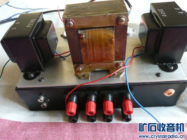

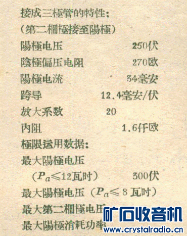

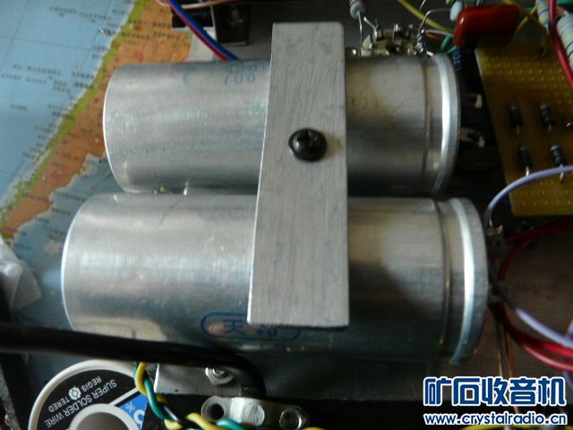

白居不易 发表于 2015-4-4 19:11 用于原电路(6P14三极接法)可以,输入滤波电容不要过大,40微法即可。
48865889 发表于 2014-9-14 10:03 请教白版:1图上我标出的电容在电路中起到什么作用?我看其他单端的电路都没有这几个电容。 2、滤波电容的 ...

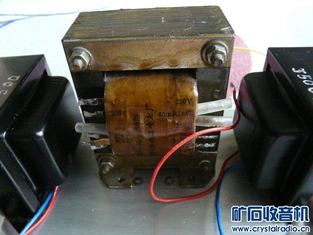

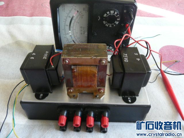

硝化甘油 发表于 2013-11-24 15:31 白老师也终于闲不住了! 那个您是不是考虑下再加个灯丝变压器,这样可以减少27的负担。

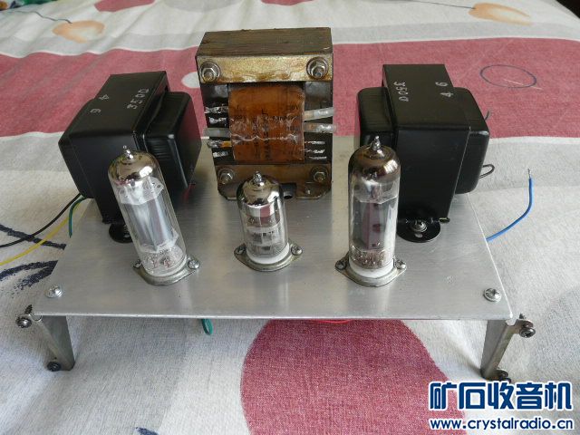

小平 发表于 2013-11-24 16:14 6P14。声音不错。用6N4可能会比6N2要好。
鸿渐哥 发表于 2013-11-24 16:17 也看看27厂五灯电源变压器能不能用在类似6P1双声道上 高手制作,必顶
