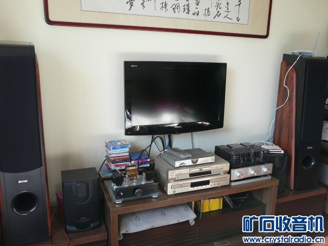

 楼主| 发表于 2013-12-11 11:51:23 | 显示全部楼层
整机制作完毕,经过微调,正在试听中,滤波扼流圈改用10W线间变压器(比8W日光灯镇流器容易固定),铁心改顺插,留空气隙,初次级串连,电感1.3H,贴近音箱也听不到交流声。高压输出端电阻R*加大到200欧姆(可以增加一级滤波),电压负反馈电阻4.7K。音箱是惠威D3.2哑铃式落地箱,阻抗4欧姆,灵敏度91分贝/MW,声源是马兰仕5001CD机和松下621DVD,信号线是20元一条的假冒怪兽线。底托是报废的电子人体称。听完葫芦丝又听老蔡,一个半小时了,电源变压器发热正常,只是电位器是拆机B型2X100K的,手头没有指数型的,天津市场上买不到,旋转有噪声。
    晚上接着试,古筝曲,小提琴协奏曲梁祝,炎黄一鼓,小号独奏……,《炎黄一鼓》竟然有空气感!,梁祝能够听出一些以前没有注意的细节。

 楼主| 发表于 2013-12-11 20:03:39 | 显示全部楼层
dosmark 发表于 2013-12-11 18:53
白版  期待  小机大结局 ,最终电路图
电路框架没有变,只是一些零件数值有所调整。6N2阴极电阻改为1.8K+220欧姆,旁路电容改为47微法25V。负反馈电阻改为4.7K,6P14帘栅极电阻改为120欧姆。滤波电容改为2X100微法450V,限流电阻200欧姆(可以减少到100欧姆),扼流圈改用10W线间变压器。整流端输出电压280V,6P14屏极电压250V(对地值),阴极电压8.2V,屏极电流约30毫安。6N2屏极电压170V,阴极电压1.5V。整机电流约62毫安,只比电源变压器次级额定电流超出2毫安,可以长时间使用。
