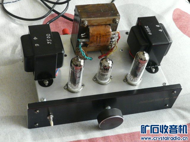

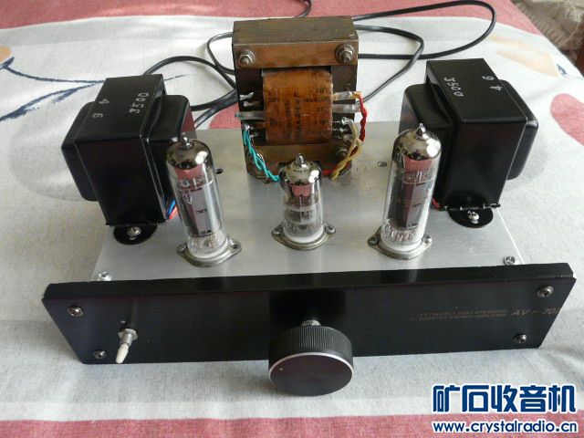

底盘全部完工,开始焊接,滤波电容还没有到。

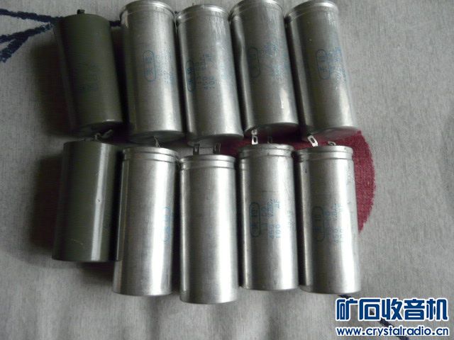

今天邮购的天和电解电容终于到货,100微法,450V,直径34毫米,长80毫米,装在袖珍底盘里很夸张。两个灰绿色的是500微法25V是饶的。用指针表欧姆表档测试一下,没有严重漏电和短路的,但偏转角度小,容量明显不足,决定先通电赋能,用自制的实验电源,110V交流档,整流输出直流电压150V,串一个24K2W的电阻,防止短路,然后逐步提高电压。整个过程,加上筛选需要两三天

“饶”是天津方言,意思类似“买一送一”,天津话说买一个“饶”一个。我用大电解是因为底盘下面空荡荡的,也可以利用它做屏蔽,6P14阴极电容用100微法250V的,也是为了体积大些。昨天用一个天和电容经过18小时赋能,电压从150V、220V提高到300V,测试24K串接电阻上的电压降只有1.25V,其漏电流=1.25V/24K=0.052毫安,几乎可以忽略。

长期不用的电解电容上机前需要通电赋能(也叫极化处理),逐步提高直流电压,先用15%电压通电5分钟,每次提高5%通电5分钟,直到额定电压。
    我没有这个条件,先用欧姆表测试没有短路现象,直接加150V直流高压处理6小时,再用220V处理6小时,为防止短路击穿,串接了24K2W电阻(可顺便测试漏电电流),刚接通直流,24K电阻上的压降达15、6V,其电流(包括充电电流和漏电流)=16V/24K=0.67毫安,然后迅速降低到5V(电流0.21毫安)。接通电源后随时观察电容是否发热,密封垫是否膨胀,如果异常应及时断电。提高到310V直流高压处理时(限于条件最高只能达到310V),测试24K电阻上的电压降为1.5V,电流=1.5V/24K=0.0625毫安,一小时后电压降为1.25V,电流=1.25V/24K=0.052毫安,三小时后电压降为0.7V,电流减少到0.029毫安,说明通电赋能十分有效(有条件最后可以用450V电压处理)。4小时后电压降0.55V,漏电流减少到0.023毫安(相当于13.5兆欧姆电阻),满6小时结束,可以放心使用。电解电容标准允许漏电流为0.025~0.05毫安/微法,经过处理后该电容漏电不足标准值的0.46%~0.92%。多次放电后,用欧姆表测试,摆动幅度比处理前明显增大,表针可以回到原位。78年生产的天和电容能够有如此上乘表现,不愧国货精品。
