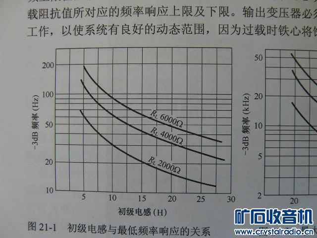

我也想饶输出牛.可惜我的铁心都是0.5的片子.不知行不行?准备了快一年没动工.我现在用的是6N2+6N1.开小声还行.稍大就失真的厉害.

我也想饶输出牛.可惜我的铁心都是0.5的片子.不知行不行?准备了快一年没动工.我现在用的是6N2+6N1.开小声还 ...
0.5mm的片也能用,稍微增加一点厚度。6N1(包括6J1等)输出功率小,负载阻抗大(半个管最佳负载为20K,用10K时功率小失真大),对输出变压器要求高。设初级电感16H,6P14三极接法(负载阻抗3.5K)低频转折点35赫兹,6N1低频转折点200赫兹,费力不讨好,如果要达到同样转折频率,其初级电感需要91H,其漏感也相应加大,会影响高频。
这就是我不主张用6N1、6J1以及6P15、6P9P等高内阻管做功放的理由。
