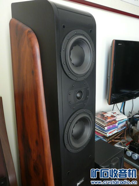

 楼主| 发表于 2013-12-12 13:38:59 | 显示全部楼层
s054202 发表于 2013-12-11 20:13
很少看白老师做机器不错!看到你的箱子也很好
我的音箱是惠威杜希D3.2落地箱,灵敏度91分贝/WM,当年红火过一阵,他家的书架箱D3.1也不错。多好的电路没有好输出变压器和好音箱,用旧收音机机箱喇叭不可能出好声。
