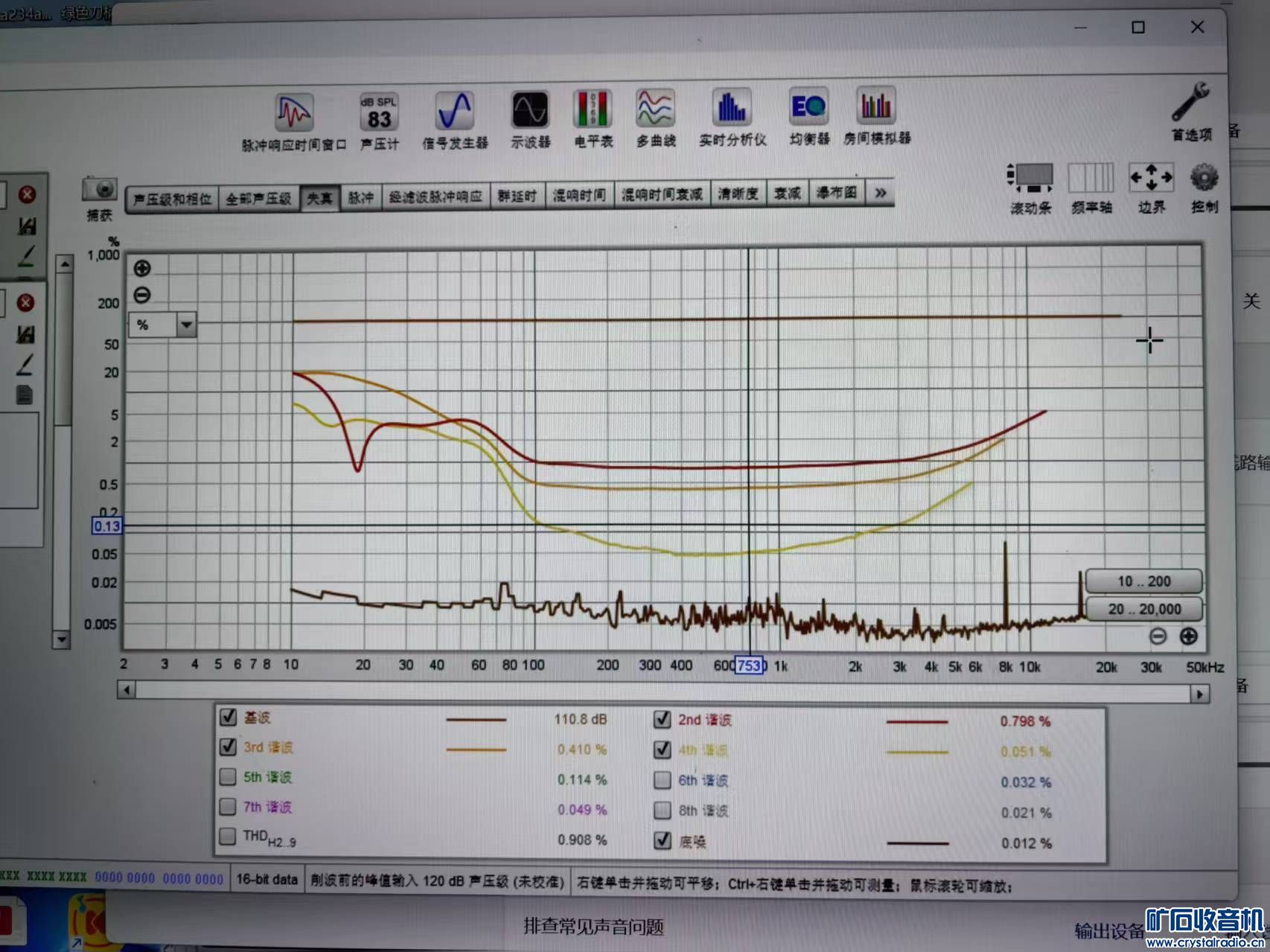

发表于 2025-4-1 12:26:54 | 显示全部楼层
ldscool 发表于 2025-4-1 11:55
失真在各种功率下各次谐波构成,在THD VS POWER 这张图已经很完整呈现了,
那么讲解一下这张图怎么看,只 ...
你这后级正负幅最大输出本身就很不一致,二次主导不很正常吗!没什么奇怪的吧,我也上两张我的图,我的8w正负输出对称度基本还行,闭环可以完全对称。谐波分布从小功率到最大8w基本没有什么波动。我没说你要什么类吧,我只是说正常的功率应按正负对称的功率算,开环可以放宽到10的%不对称度,但也不能是无限制。
开环8w
开环8w
闭环8w
闭环8w

 楼主| 发表于 2025-4-1 12:37:22 | 显示全部楼层
重感冒 发表于 2025-4-1 12:26
你这后级正负幅最大输出本身就很不一致,二次主导不很正常吗!没什么奇怪的吧,我也上两张我的图,我的8w ...
闭环不用发,因为一旦有反馈,这个线路性能蹭蹭向上跑,我们就讨论开环。坐标别整那么大,看不清的
你是说频率失真波动吗?
发表于 2025-4-1 12:42:18 | 显示全部楼层
你 ...
这些图都是在我的贴上转发的改变了 你不看闭环就好了啊,我说的是二次和其他谐波的比例从大功率到小功率都没啥变化,这是线路决定的,也是基本是后级的负载线斜率决定的,如果用5k二次谐波肯定更小啊
 楼主| 发表于 2025-4-1 12:47:15 | 显示全部楼层
就这张吧,刚才频率坐标没拉对,配合THD VS POWER 这两张图应该各个维度都清晰了吧,不过可惜的是工况有点不同,严谨还是得一样的工况测,不过末级依然是450V72MA
