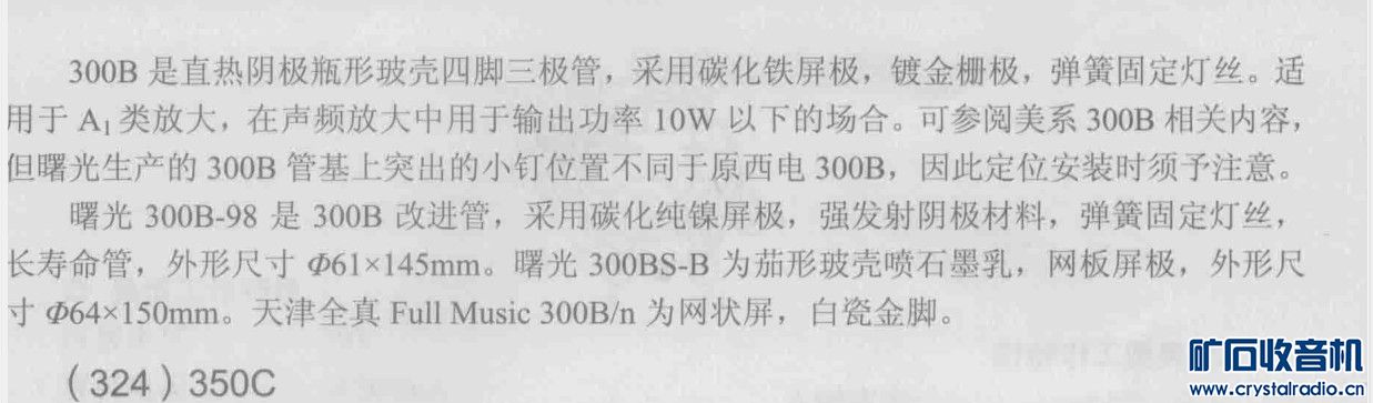

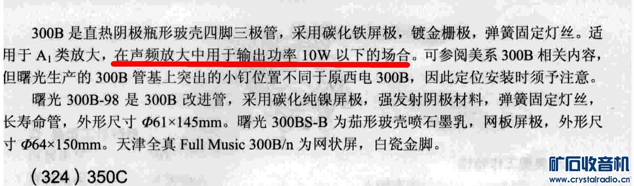

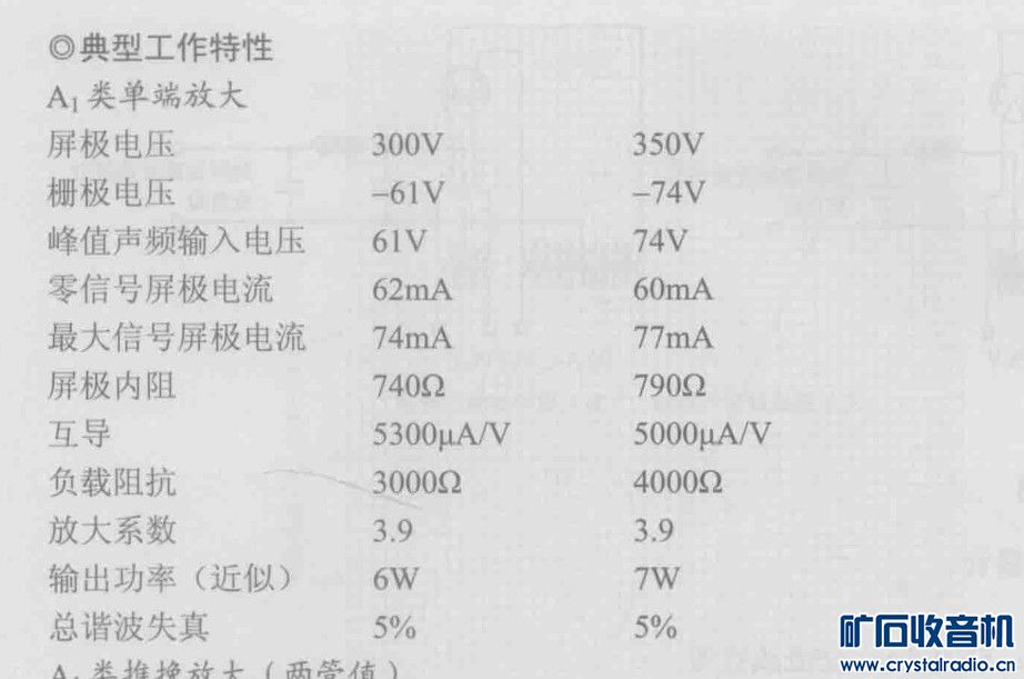

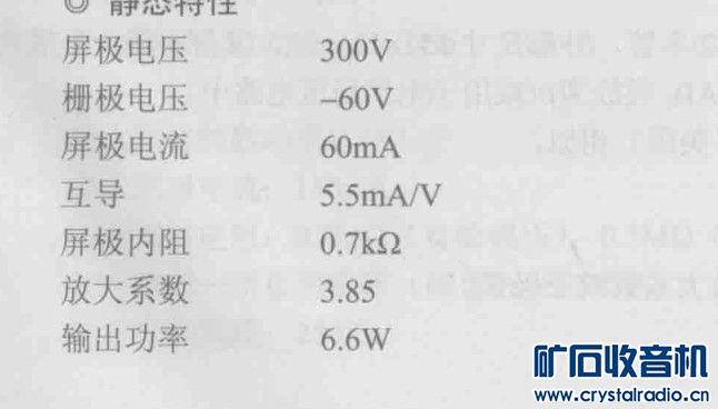

发表于 2025-3-31 20:52:08 | 显示全部楼层
300B 有好多家生产,参数有点区别,另外最大输出功率与舌质淡失真度有矛盾,手册上给出的是兼顾而得之。

 楼主| 发表于 2025-3-31 21:05:10 | 显示全部楼层
只要不超过PDF的限制,我倒是觉得只用手册给的工作点的话,也过于单调了,我们既然选择DIY,我相信并不是为了省钱,是为了有更多乐趣,探索更多可能性。现代的各种仪器,各种仿真,就给了我们更多的可能性。

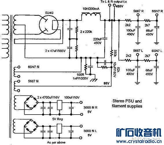

发表于 2025-3-31 21:08:11 | 显示全部楼层
ldscool 发表于 2025-3-31 20:58
海版您好,感谢您的浏览
目前正在调试,这个线路最大的乐趣就是调试,完全没有负反馈的情况下,获得最小 ...
据说,这个电路的300B的输出功率比其它电路高,大师可否验证一下、
主电路
主电路

 楼主| 发表于 2025-3-31 21:11:50 | 显示全部楼层
你好,我并不是大师,不过粗略看这张图,有效电压350V,静态电流83MA,电容交联,是不可能出到本贴线路功率的,也许只有一半的功率
