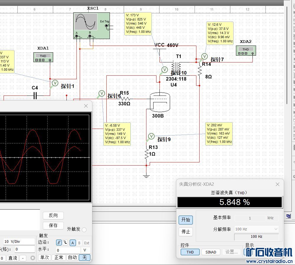

 楼主| 发表于 2025-3-31 21:27:34 | 显示全部楼层
whmks 发表于 2025-3-31 20:40
静态屏阴电压452V,电流67mA,屏耗30.3W。输出功率14W,屏阴电压448V,电流96.1mA,总功耗43.05W ...
失真咋算啊,也帮我算算,这个超5%没有?
3.5K牛,8欧负载下的波形
冷得发抖,先收工了,明天再发各种测图吧

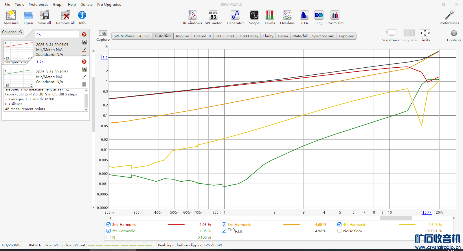

 楼主| 发表于 2025-3-31 22:54:33 | 显示全部楼层
趁还没睡觉,发几张选管的过程图
各位也可以自行拉一下
 楼主| 发表于 2025-4-1 09:38:26 | 显示全部楼层
重感冒 发表于 2025-4-1 09:24
你的的最后一图,才是是输出多小的关键,前面那种失真抵消只在削顶极限前有用,按你提供的工作点,首先振 ...
15.X瓦的波形已经发了,这个时候算削波了嘛?
其实说真的,没有任何一家公司是使用示波器衡量最大输出功率的,这里交流却喜欢用
说到最大功率,要么就只给个数字,要么基本都是使用这张图
各个功率下面各次谐波失真和总失真的分布一目了然

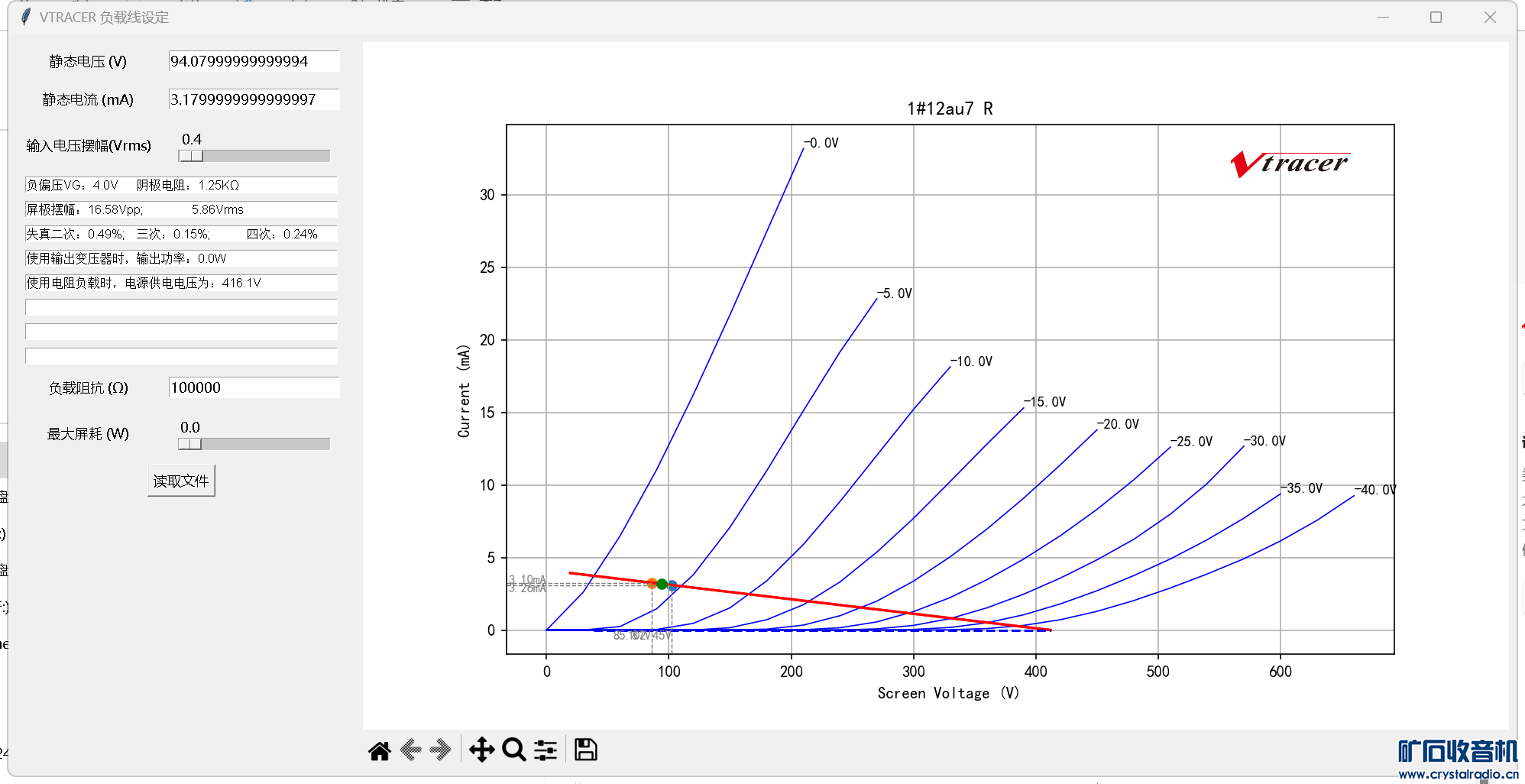

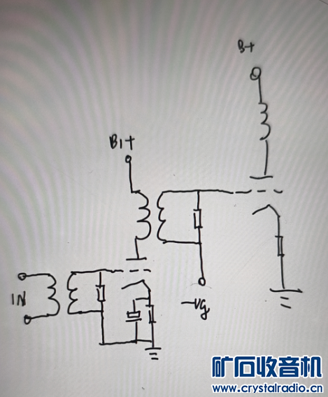

 楼主| 发表于 2025-4-1 11:00:22 | 显示全部楼层
趁着摸鱼时间发一下线路由来和线路基本架构
去年小弟使用手头现有的电源,做了一个控制器,组合成了VTRACER电子管特性扫描仪,原本这个东西是做给自己使用的,后来一个群友KINGCOLEFU得知,专门从佛山赶过来,成为了第一个个人用户,期间他给了很多使用上的建议。甚至整个国庆假期,我们两个都在线上讨论怎么让VTRACER更实用。扫描仪正式投入使用后,他首先扫了一张他已经使用了2年的845的特性图给我
因为这台是他的主力胆机,基本每天都开几个小时,用了两年了,按照一般烧油的建议,他准备要换管了,但是看了这张图,和我全新管扫的相差无几啊,于是他就打算省下这笔钱,开始向我打听起压榨845的主意了,
要大功率,电容交联不太现实,提高电压又要改电源,那么就剩下直藕和牛推了
直藕我们是有几个方案的,不过线路都挺复杂的,要简单,那么剩下的选择就只有牛推了
我当时就手画了一张示意图
理想很丰满啊,现实很骨感,输入升压牛,推动牛都不便宜。
我们问了一下价格,嗷嗷声就放弃了这个想法,继续听现有的线路吧

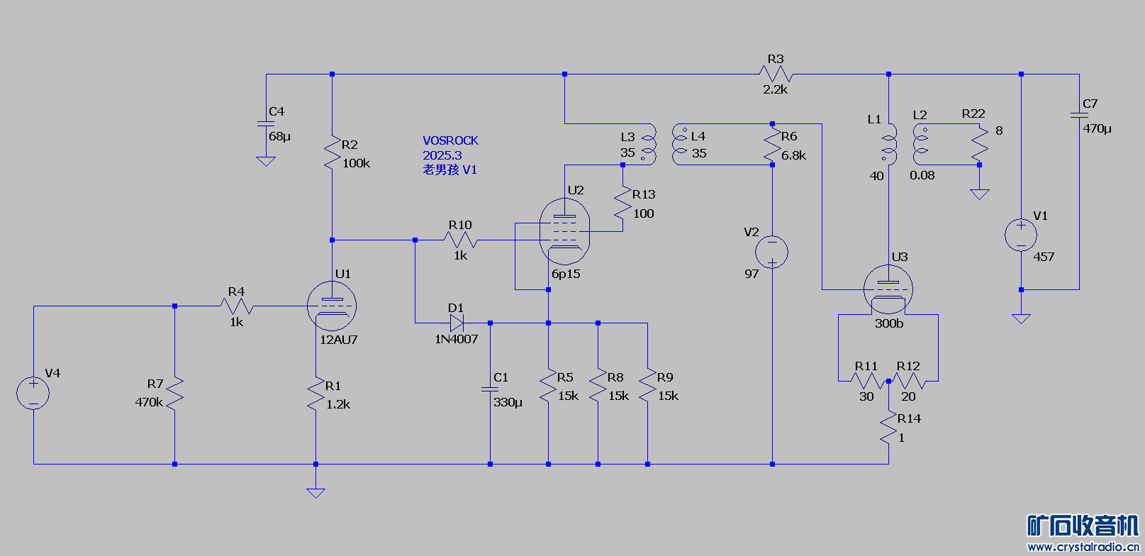

 楼主| 发表于 2025-4-2 00:35:57 | 显示全部楼层
晚上比白天还忙,刚回到家,今天就不开测了,看来无法画到其他老师那种漂亮的线路图了,直接上图吧。
这是一个两级增益,直耦,推动和末级无负反馈的线路,完全依赖器件的特性配合来获得可用的16瓦大功率的300B,此时失真不到5%,你可以不用,但是我有。
这里还要感谢珠海大神,原本我画的是一个带电容耦合的,他提醒我其实做直耦性能会更好
直耦、无反馈,牛推,低失真,大功率,有了好声的各种要素,那么做好这个线路还是有要求的
1、电源内阻不宜太大,300B的偏压提供的内阻也不宜大。
2、做好管子的配对,特性曲线选择,6P15我这里选择用俄罗斯的EP管,长寿命,实际扫描曲线也接近西门子特性,国产的一言难尽。
3、调试主要在R1和R6,R1用于调整12AU7的屏极电位,从而调整6P15静态电流,大概在26MA左右就可以了,而R6的是用于调整整机失真,300B性能越好,R6可以取值越大,这样对推动牛要求也越低,我手中这个300B比较弱,所以要用到6.8K,好的管子,R6可以用到22K,47K都行。
4、说到推动牛,也班门弄斧简单说说制作参数,这里要感谢幸福猪猪群友,这只牛是他绕给我做实验的,66片双C或者EI都行,1:1牛,双线并绕,层层叠纸,Z绕法,3200T,更多的我也不太了解,有了解的朋友也可以多指点一下。实测6W时候,整机频响如下图所示,这是输入到输出的整机频响,可见推动牛频响和输出牛频响都不错。
5、输出牛的阻抗选择,用3.5K完全没问题,不过个人更倾向用更高的阻抗,比如4.2K 4.5K,这样300B自身的性能更好,会损失1、2瓦的最大功率。这个由您去取舍了。
这个线路及其简单老派,没有什么新鲜的,因为制作过程使用仪器将电子管的特性可视化,大大简化了计算工作,并且可以快速找到合用的工作点,所以同时具备大功率和高性能的特点。为了让大家好记一点,我也无耻的给他起个名字吧:老男孩 V1
补充内容 (2025-4-2 07:42):
因为前两级是直耦的,所以先搭u7,调整r1,确认屏极电位100v左右,在搭6p15,我地摊时候6p15阴极电阻是4个18k,并肩,电流会再大一些,只要这级电流调整到大于20ma推动300b就足够了,最后再调整r6

 楼主| 发表于 2025-4-3 11:19:01 | 显示全部楼层
重感冒 发表于 2025-4-3 11:13
一般是先仿真再实作
哥们您就咋知道我没仿真呢?
来个硬广
这是VTRACER扫描之后的曲线,实际建模得出来的电子管模型做仿真的出来的结果
具体操作方法我b站有发视频
和实测我也不太看得出来有啥区别,因为我更注重实际仪器的结果
补充内容 (2025-4-3 20:04):
因为使用的仿真模型是实际扫出来的模型,所以仿真结果和实测结果相当吻合,其精度并不是随手在网上找一个来历不明的电子管模型来进行仿真可以比拟的
发表于 2025-4-2 14:48:29 | 显示全部楼层
ldscool 发表于 2025-4-2 13:34
别的不说,请用你的方法测一台8w300b在8w时候的喇叭的声音,让大家伙听听这是什么声音,你做到了,我就 ...
你这个要求不高,但很多人都已经听过了,不用我证明。不信你问 重感冒 等人。我又没有声称挖掘出了什么,所以不是应该你申明,你举证吗?
说到这里,顺便问一下,我对86# 图中的不理解,图上端标注 黄色 Vpp 28.5V, 左下端 标注 Vpp 28.2V. 难道 RMS 不应该是 10V,功率=12.5W,你说14W,这里面不知有何学问。
也许你发了,但我暂时没看到 16W 时,示波器在输出端(8欧电阻)的测试波形及测定值。
在你没能阐述电路为何能输出16W 以前,也许你不应该问责,而是专注于回答别人的疑问。如果你有合理的解释,疑问自然消除。你要知道,别人不是否定你个人,而是想真正理解,如果合理可行,你的发掘不就成功了。
我说的合理可行,应该理解为不影响特定电子管的平均寿命,成本可控,失真可控,传统电路,或者与传统电路在音色,音质方面很接近的电路。例如 有些人认为单端纯甲类最好听 (尽管我不是完全同意),所以很多厂家及个人制作都是单端纯甲类。否则,片面追求大功率,那大家何不搞个推挽,或者选屏耗大的211,845之类的,至少音质,音色有保障。
再说,挖掘说出理论根据很重要,一句别人没想到是不够的。你说你全是普通电路,最多是用了个推变,没有推变,用功率管如 6L6, EL34,也可以很轻松地搞定300B。那为什么你大功率,别人不大功率呢,这就是问题所在。
我只是发表个人看法,你简单说一下,你不认同我的看法就行了。不说也可以。我不会有任何想法。

 楼主| 发表于 2025-4-1 11:55:32 | 显示全部楼层
失真在各种功率下各次谐波构成,在THD VS POWER 这张图已经很完整呈现了,
那么讲解一下这张图怎么看,只需要在横坐标标注的功率点画一条垂线,那么这条垂线和2、3、4、5次谐波曲线交点的纵坐标就指示了该功率下该次失真的值。那么在13W以前,二次失真还是占主导。
13W时候,总失真3.57%,二次2.58%,三次2.42%,四次0.506%,五次0.155%,这不比看示波器精确得多
至于7.7W是什么类,我不在乎,我并没有一定要做个什么类的功放。
