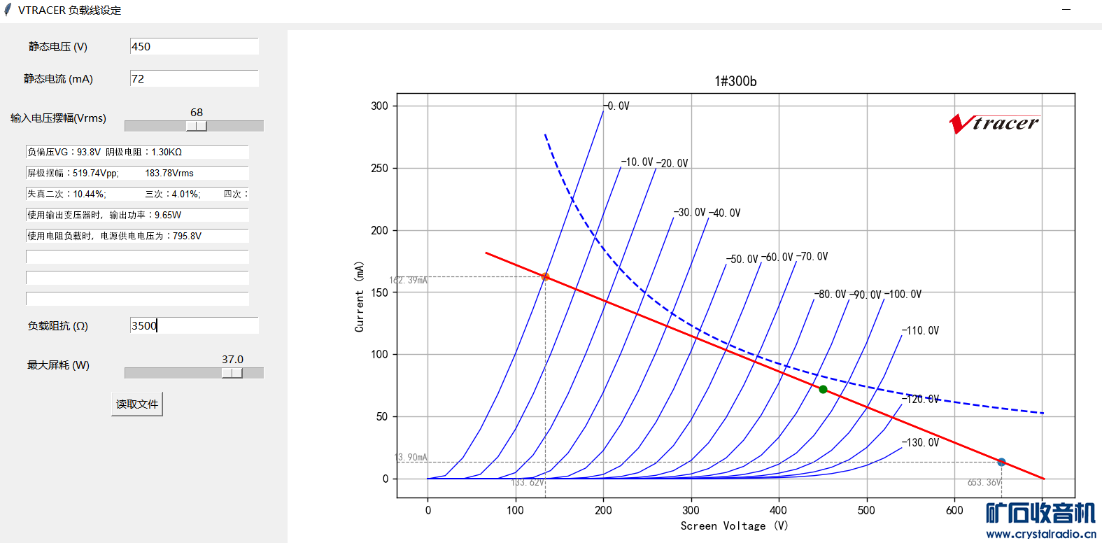

不太懂管子,数据库中有一款300A电子管,上面列出各种电压、电流和各阻抗输出牛下的输出功率,还有二 ...
W总您应该最清楚了,规格书上的各种工作点,都是仅供参考,不同批次,不同厂牌,都千差万别。
然而以前个人很难获得电子管的实际参数,大部分人都只能参考PDF有限的几个工作点来参考,那只能是参考。
而现在完全不同了,至少我是使用 VTRACER 实际扫描自己的手头的管子来得到300B的真实的特性,还有推动管,输入管的真实特性,三者配合,并不需要盲目尝试。
这个线路没有任何高科技,仅仅靠器件之间的配合,就能获得大大超出8W的实用输出功率
我认为这就是时代的进步给我们带来的红利,我们不去享受就太浪费了

发表于 2025-4-1 15:33:21 | 显示全部楼层
我突然相想到这个450V72ma,3500欧的300B的状态,输出牛换成电阻,屏阴电压702V ,这时负幅值能出超过252伏么?肯定不能,不管你怎么谐波补偿都不能,失真抵消都不能,那么能让他突破252V极限幅值的就是输出管的中点点偏移。就如我前面说的除此无它,因此我自己验证有两种情况,1:是中点不会漂移,负幅值输出电压超不过13V。2:我相信300B的中点是不可能会变的,能变的只是信号中点,因为谐波问题信号中点本身已经改变了,这个也许在动态中对输出有影响?我总感觉又不大可能 还是等验证吧

发表于 2025-4-1 17:47:32 | 显示全部楼层
牛哥土炮 发表于 2025-4-1 17:32
这道理就像您的用直热管推300B的电路中,用来减小输出噪音是一个道理的,在那里是让推动级有个“底噪 ...
你还没理解我的意思,你说的这些我怎么可能不懂,你再细看 72ma 3.5k的极限输出功率就是252VX0.072/2=9w。记住这是负幅值的极限功率,无法补偿的,在这个功率前我都可以当他失真为零,但过了这点必然削顶,这时什么失真抵消都失效。次级只能小于初级功率数9w。而楼主的是对称的是次级对称14W 。你明白我的意思吗?我认为负幅值只能输出9W,正负值我懒得算了,这负幅值是整机最大功率的限制点就在这,就像前面说的把3.5K换成电阻,他能输出高于252伏吗?肯定是不能的。那么根据上面说的不对称功率也是功率,那做出15w是可以的没有问题,但对称的15W在这电路上实现,我还得认真对待和验证。这个验证还关系到中点是否偏移的问题。

发表于 2025-4-1 17:57:03 | 显示全部楼层
重感冒 发表于 2025-4-1 17:47
你还没理解我的意思,你说的这些我怎么可能不懂,你再细看 72ma 3.5k的极限输出功率就是252VX0.072/2=9w ...
    就是这个非对称的交流信号实际上就是有直流分量的交流信号作为驱动信号,会造成最大输出的时候,会造成“静态电流”已经不在是72MA了,而是大了不少,这样输出功率自然要增加了。也就是以前帖子中提到的“滑动”,无论从我自己的仿真和几位实际制作的测试都说明了这一点。
发表于 2025-4-1 18:07:12 来自手机 | 显示全部楼层
我也是这样说啊要增大负幅值输出只有增大静态电流一路.没错.我就是要知道这个所谓的直流是怎么混进来的.这就我关注的问题
