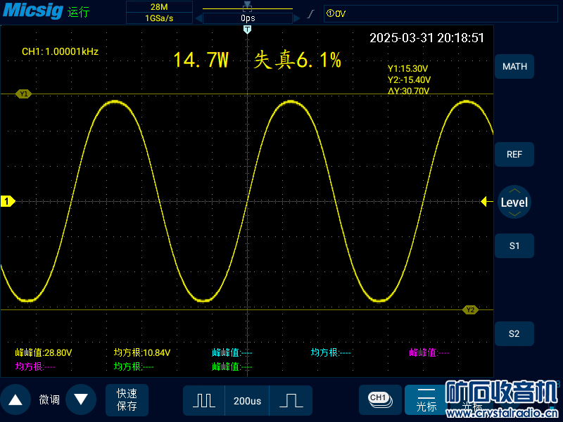

ldscool 发表于 2025-3-31 21:27
失真咋算啊,也帮我算算,这个超5%没有?
3.5K牛,8欧负载下的波形
冷得发抖,先收工了,明天再发各 ...
波形漂亮。。。。

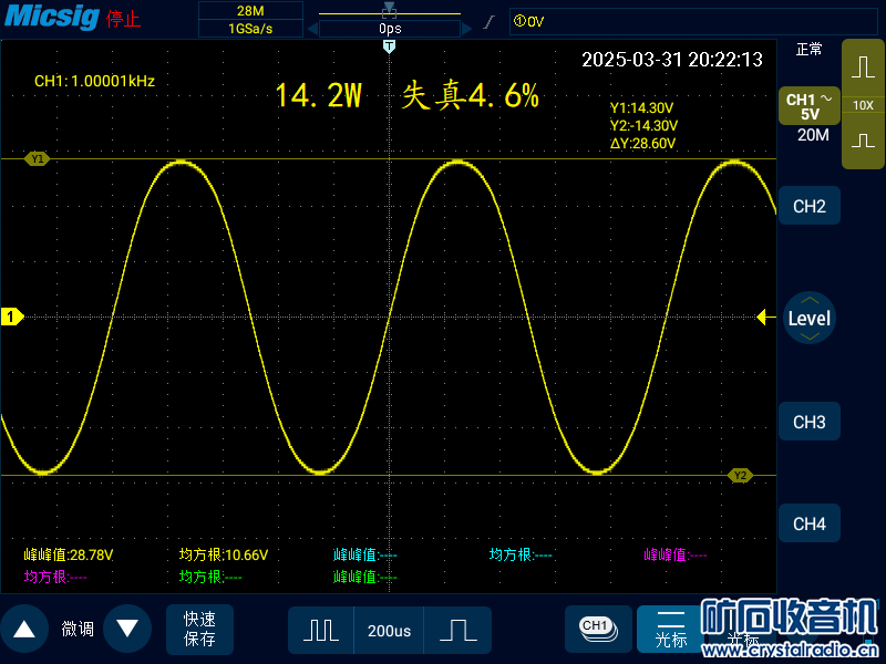

发表于 2025-3-31 21:36:31 来自手机 | 显示全部楼层
测的是次级功率吗?测试频率是多少?假负载是纯电阻?

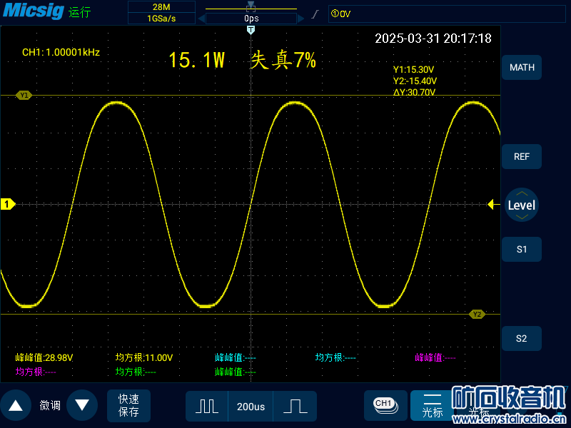

3.5K牛,8欧负载下的波形
冷得发抖,先收工了,明天再发各 ...
按rms11.1V 和Vp-p30.6V计算失真不超,但是好象对称度略差一点。
我测的几个波,已标功率与失真,相互参考。
 楼主| 发表于 2025-3-31 21:46:56 | 显示全部楼层
是次级8欧输出到一个8欧电阻,频率示波器上标注有,约1kHZ,10多W的功率,没有人敢直接上喇叭测功率的,耳朵不坏,门也会被砸坏
我测的几个波,已标功率与失真,相 ...
你这个示波器感觉比我的清晰啊,线条比较细,看得清楚很多,看失真大概4%左右吧,后面我会扫描一次,不过现在看,已经超过15W了,失真还没到5%
