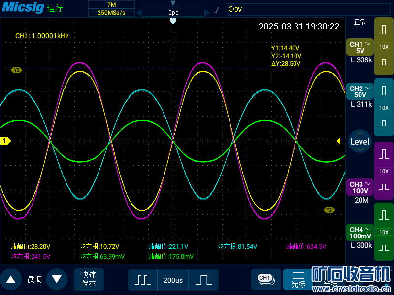

300B用传统方法到底能做多少W,我们一起实做并实测,看看能不能突破一般认知

ldscool 发表于 2025-3-31 21:27
失真咋算啊,也帮我算算,这个超5%没有?
3.5K牛,8欧负载下的波形
冷得发抖,先收工了,明天再发各 ...
您示波器要是有傅里叶变换功能,可以直接看频谱,这样2次、3次...失真都一目了然。

您这测试的工作点 电压电流 是多少?
海河 发表于 2025-3-31 23:29
您这测试的工作点 电压电流 是多少?
   谢谢海版的鼓励。
测试的工作点
   静态:总电压461.1V,屏阴电压452.3V,电流66.9mA。
   动态:14.2W输出时,总电压459.7V,屏阴电压448V,电流96.1mA。
   栅极负压99V。
静态
动态
    另外有一张综合测试示波图,大家也可参考。图的底部有峰峰值和均方根电压或电流参数,根据参数可进行各种分析。
图的线波说明
1通道(黄线)是输出牛8R负载端的输出波。
2通道(蓝线)是300B栅极推动波。
3通道(紫线)是300B屏极交流电压波。
4通道(绿线)是300B屏极交流电流波。因没有把功能键转为电流,所以仍依mV表示,实质是一样的,当成电流看就可以了。

你的的最后一图,才是是输出多小的关键,前面那种失真抵消只在削顶极限前有用,按你提供的工作点,首先振幅值 (450-130)X( 0.164-0.072)/2=14.7W。这个和你的测试功率对得上,但负幅值(3500x0.072)x0.072/2=9w这就是他的极限,也就是说他削顶前的功率只有这么多。那么我不明白的地方是,你的示波器的正负半波是如何做得到正负对称的15v max电压的,按理负幅最大输出电压252v除变比21(因为你的变压器是3.5k:8),所以等于12V max 再除1.4=8.6v  功率rms值就是9w。也就值最大输出时正峰值15V(320/21),负12V(252/21)。也就是说屏流负半波没有输出15V的能力的。我不是针对楼主,仅是用理论理性分析问题,希望通过这样可以找到我自己不明白或欠缺的地方
 楼主| 发表于 2025-4-1 09:38:26 | 显示全部楼层
重感冒 发表于 2025-4-1 09:24
你的的最后一图,才是是输出多小的关键,前面那种失真抵消只在削顶极限前有用,按你提供的工作点,首先振 ...
15.X瓦的波形已经发了,这个时候算削波了嘛?
其实说真的,没有任何一家公司是使用示波器衡量最大输出功率的,这里交流却喜欢用
说到最大功率,要么就只给个数字,要么基本都是使用这张图
