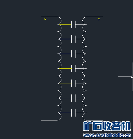

重感冒 发表于 2025-4-2 09:55
这个结构直接乱绕就行,不必分层。
这个我不懂啊,哥们也做一对试试,老早就想学了,教教我呗

发表于 2025-4-2 10:35:51 | 显示全部楼层
这个只在一比一时成立,随便绕都过50khz,不要叫我老哥,我年龄应该比你小 这是等电位原理,并绕的两根线之间的交流电位一致,所以等效分布电容不存在。

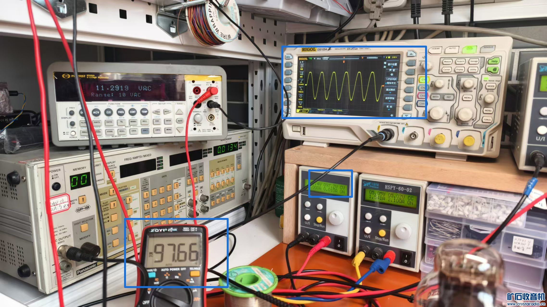

 楼主| 发表于 2025-4-2 10:49:28 | 显示全部楼层
ssffzz1 发表于 2025-4-2 08:55
你好,感谢分享。我想知道如下几个数据:
1、我想知道固偏这部分的具体电路。
发表于 2025-4-2 10:57:12 | 显示全部楼层
你好,是不是可以这么理解:
1、输出16W的时候,固偏  -97V ,和无信号时相同。
2、输入信号看示波器,正峰微微有点圆,负峰正常。但总体上下对称。
只是不知道幅度(峰峰值多少,图片看不清了)多少。

 楼主| 发表于 2025-4-2 11:00:07 | 显示全部楼层
ssffzz1 发表于 2025-4-2 10:57
你好,是不是可以这么理解:
正如您所见,示波器我就没数格子了
嗯,我再拍一张近的吧
 楼主| 发表于 2025-4-2 11:08:48 | 显示全部楼层

发表于 2025-4-2 11:11:03 | 显示全部楼层
谢谢,已能看清。
RMS=82.3
P-P=234
失真按照坛友的公式,0.5% 。
 楼主| 发表于 2025-4-2 11:12:10 | 显示全部楼层
ssffzz1 发表于 2025-4-2 11:11
谢谢,已能看清。
RMS=82.3
这个计算方式很粗略,几次也不知道,而且示波器这些电压准吗?
发表于 2025-4-2 11:13:24 | 显示全部楼层
示波器准的,完全可以相信。比不上6位半的台表,但比个手持表还是绰绰有余的。
发表于 2025-4-2 11:19:13 | 显示全部楼层
现在的数字示波器如果不去人为调校的话,一般都是准的,我也怕不准所以我也对比验证过,出来的结果还是值得信赖的,比如5%的误差,也影响不了什么。
发表于 2025-4-2 11:20:21 | 显示全部楼层
重感冒 发表于 2025-4-2 10:59
我也就是刚刚好8v过一点   峰值11.5v左右,有反馈是正负对称满功率失真0.5%附近,无反馈是稍微有点不对 ...
致 重感冒 和 whmks ,两位坛友
看下199-204楼的帖子。
我归纳如下:
1、输出16W的时候栅极负压-97V,和无信号时一致。这个是不是可以说明,没有直流工作点滑动的情况。
2、300B栅极推动信号,rms =82.3V  。P-P=234V 。峰值234/2=117V 。稍微超过-97V的栅压,是不是不能算纯甲类了。
3、那么这个疑难问题可能又来了,推动信号,负峰值的时候-117V ,叠加到直流偏置-97V的时候,总共是-214V 。没有出现削波。
