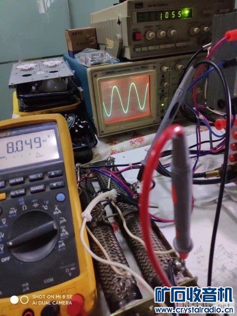

发表于 2025-4-2 09:25:26 | 显示全部楼层
重感冒 发表于 2025-4-2 08:40
楼主的线路是固偏的,我说的9w,是极限位置,理论层面的,实质没有反馈的情况下,还到不了9W,或者说到了 ...
不怕你们笑话,我的300B单端不削顶8W(1K),电位器再右转就开始削顶了,曙光茄子管。自己认定就是8W。根据自己的听音环境8W用不了。
1K,输出8V,换算8W
1K,输出8V,换算8W
8W时的方波
8W时的方波

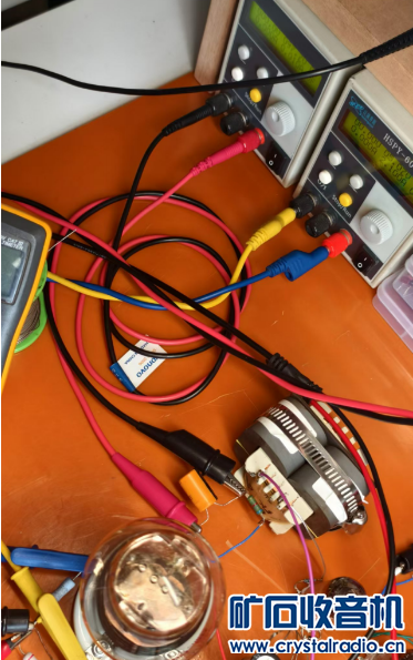

 楼主| 发表于 2025-4-2 09:40:28 | 显示全部楼层
ssffzz1 发表于 2025-4-2 08:59
你看我楼上 184楼。是不是要到,16W输出的时候,栅极的直流电压,交流信号的情况。你和w坛友的疑问就有 ...
这就是我实验时候栅极偏压的接法,可调电源输出直接夹在15U电容通过牛次级给300B供电
栅极波形我就没测过了,晚上回去测一下吧
发表于 2025-4-2 09:41:32 来自手机 | 显示全部楼层
8w很正常啊.我的自偏压300不也是8w呀.你要提升要不就跟楼主的线路试试..,这里一张是普通的引用,一张是楼主的设定,按常规A类标准,就是9.5W。不安这个标准来,那就另算.
发表于 2025-4-2 09:48:56 | 显示全部楼层
栅极波形我 ...
是不是可以这么理解:
用的可调电源,输出-97V的栅负压,然后并了一个15UF的电容。
那么我还有2个数据,方便的时候,帮忙看下。
就是16W输出的时候,300B栅极的直流负压,和交流信号波形。

 楼主| 发表于 2025-4-2 09:51:08 | 显示全部楼层
ssffzz1 发表于 2025-4-2 09:48
是不是可以这么理解:
完全正确,这里多少V看你的300B特性,并不是97V一定就是72MA哦,固偏栅极偏压都要有一个退耦电容。
另外,这里不会有大家期待的滑动效果的,本身就是个稳压电源输出的电压
