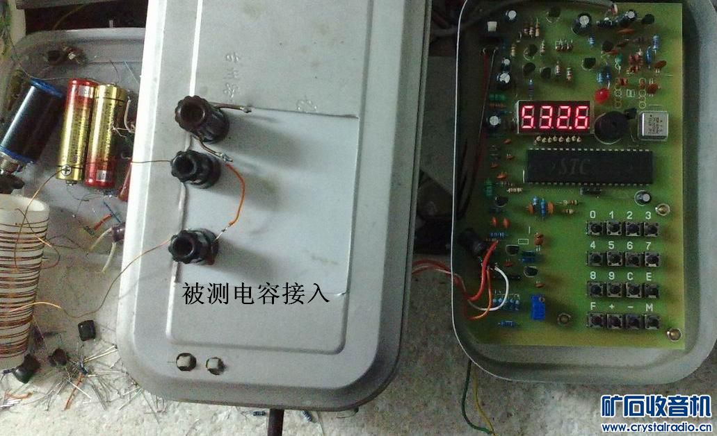

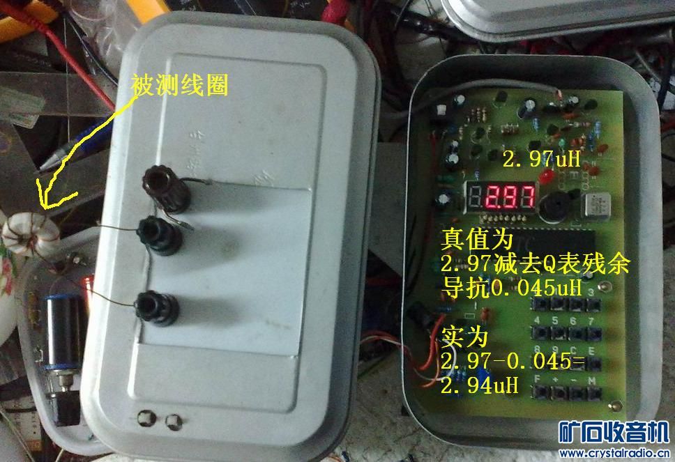

LCR表设计成功了!
发表于 2011-10-10 19:49:16 | 显示全部楼层
 楼主| 发表于 2011-10-10 20:11:15 | 显示全部楼层
这个版本简化了直流输出滤波器。
V1.0版,到此结束。

小电容、小电感测量的表现
LCR表测得该电容为 23.8-3.46 = 20.3pF
Q表测得该电容为532.6-512.5 = 20.1pF
LCR表测量这个电感的精度稍差一点,但精度还行。
 楼主| 发表于 2011-10-10 21:20:26 | 显示全部楼层
Q表测量该电容时,我采用1.1MHz测量。
Q表测量该电感时,我采用4.0MHz测量。
