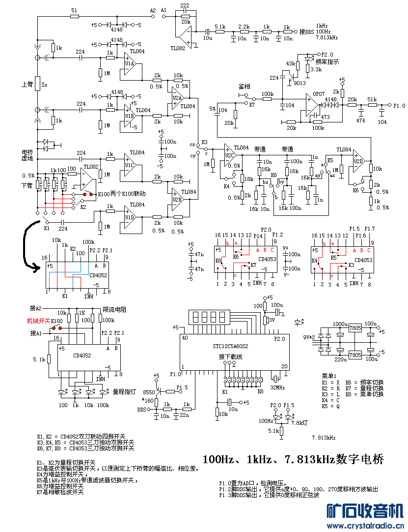

LCR表设计成功了!

这种电桥有个特点,桥臂等相关电阻精确了,测电阻或电容,基本可以做到一字不差,测电阻可以做得比普能三位半的表还要准。测电感电容,当然比万用表准确得多。
由于加入了7.8kHz档,现在测量小几uH的小电感很准确了。
在Q表上测了一个电感,2.99uH,去除Q表的残余导抗,电感量为2.94uH,LCR表测出2.96uH,两者测值一致。

一、设计要点:
1、放大器的增益要控制好,开关切换到最低增益时,输入Zx短路时,所有运放最好不要过载。为了得到最佳分辨率,满载输入时,应使表头读数对应AD的满量程,但AD应留下一些余量,防止信号源幅度漂移时表头溢出。
信号源输出设计为:
100Hz,有效值0.27V,峰峰值0.76V
1kHz,有效值0.26V,峰峰值0.74V
7.813kHz,有交值0.20V,峰峰值0.57V
增益参数
第一级增益:5倍
第二级增益:1倍和5倍两档
无源带通滤波器:1/3倍
第三级增益:13/3和13倍两档
检波波器理论灵敏度:输出直流/输入峰值=2/3.1416*(2*100)/(20+2*100+2*100)=0.303倍
末级直流放大:6倍
最小增益档的AC峰值-DC输入输出总增益:5 * 1 * 1/3 * 13/3 * 0.303 * 6 = 13.1倍
1kHz峰峰0.74V输入,将得到0.74*13.1/2 = 4.81V,这是两个正交量的模值。
100Hz档,电压比较高,容易造成表头溢出。而且,该当的输出直流滤波器不好设计,滤波电容大了, 影响量速度,小了纹波大,影响精度,而且表头在纹波的作用下,更容易溢出。也以程序设计中,溢出上限标定值下调到850左右。
在检波前,通过RC高通,对100Hz做小量衰减,防溢出,同时增加对50Hz工频的抗干扰能力。
TL084最大输出只能达到4V,为出提高信号质量,建议控掉在3.5V峰值以内。这意位着检波器最多只能得到3.5V电压,直流输出最大为3.5*0.303=1.06V。单片机AD转换器的满量程输入是5V,所以末级OP07的增益不得小于5/1.06=4.7倍,本程序设计为6倍。
放大器增益的可调范围,关系到灵敏度。本电路设计为30倍,并以3左右的倍率关系步进。AD只有10bit,用10倍步进,会影响精度。
程序设计时,判断开关切换后的增益是否过大,应对Vx和Vy求模来判断,当模值大于950(接近满量程),说明增益过大。不能单单使用Vx或Vy来判断过载情况。因为,Vx或Vy其中的一个值可能非常小。也可以使用Vx与Vy绝对值的最大值。
2、交流放大器由多级放大器构成,设计时,不论增益开关处于那个状态,应保证第n级运输出信号大于等于第n-1级放大器的输出信号。道理是:当不满足上述条件时,前级可能过载失真,而程序全然不知。在音响系统中,前级调音台过载,可以被电平指示灯显示,也可以被耳朵听出来,这时,我们就可以调大后级功放音量,调小前级调音台的增益,这样就不会失真了。但是,单片机程序没有金耳朵,所以中间级电路本身不得过载,以免造成单片机误判。运放的最大输出能力相同,所以最好的办法就是后级输出幅度大于等于前级输出,那么过载现象必然引起后级输出过大,进而毫伏表超量程,程序立刻知道电路过载了。
3、V/I变换器问题。
V/I变换器也存在过载问题,也要消除它,虽然人工切换量程时可以判断它是否过载,但对于没有经验的使用者来说,并不容易,因为,用眼睛看失真,不如耳朵听失真来得容易。
V/I变换器过载的原因有二,首先,那个运放的反馈回路接了500欧左右内阻的电子开关,它相当于输出衰减器;其次,TL082内部串接了300电阻,也是一个限流衰减。这样一来,100欧档为了得到0.472V,TL082内部电压将是0.472*(500+300+100)/100 = 4.25V,此时,内部有轻微过载。
为了解决过载问题,采用以下方法:考虑到信号源TL082也有过载问题,所以上臂限流电路与下臂电阻电路设计成对称的电路,那么只要信号源不过载,V/I变换器也不过载。
此外,V/I变换器的100欧档,采用了机械输助开关,那么相同电流下,更不容易过载的。
4、信号源
前述,V/I与限流器采用对称结构时,Zx短路,V/I变换器输出端的电压与信号源输出端是一样的。信号源不过载,V/转换器也不过载。
信号源采用DDS,频率精度高。可以输出任意频率。本表采用100Hz、1kHz、7.813Hz
不使用10kHz的原因是:DDS的钟频采用62.5k,输出频率10kHz时,频率已经比较接过钟频了,相位噪声大。为了消除相噪,采用钟频的2^n分之一的频率,这里使用1/8钟频。
信号输出加出了简单的RC滤波器,对于1kHz以下的频率输出,此滤波器相当于6阶滤波器,可以得到良好波形。对于7.813kHz,到了第5阶输出,在示波器中观察已基本看不到失真,到了第6级输出,已经是无法直接观察到失真。
由于不是理想的高阶滤波器,Q值低,所以对7.813kHz的衰减很严重,为了保持100Hz、1kHz、7.813kHz三档输出幅度相对一致,利用单片机对1kHz和100Hz降幅。
5、灵每度极限
a、可控增益放大器的可调范围。本电路最大与电小增益的关系是30倍,意味着最小分辨为1/30字。设下臂电压对应333字(100欧),那么每字对应0.3欧,1/30字对应10毫欧
约最小分辨到下臂电阻的1/10000
b、同理,上臂的最大量程,也是约为下臂的10000倍。
所以,量限约为10毫欧到1000兆欧
1pF电容在1kHz时的容抗是159兆欧,小于1000兆欧,所以pF级电容可以被本表准确测量。

接入Zx后,先设置好频率,然后选择合适的档位。使得被测Zx的阻抗应与下臂电阻匹配,以取得高精度。设下臂电阻是A,那么Zx在A/30<Zx<30A范围内可得到准确的结果。如果事先不知道Zx的估值,可以选择1k档或10k档测量,得到被测Zx的R与X,当Zx是电感或电容时,其R小X大,接下来根据X的测值重新选择档位。如果Zx是电阻,则R大X小,下臂应与R匹配,根据R选择档位。
残余电抗。本表存在残余电抗。为此,测量pF级电容,先不接被测电容,测量出本底电容,我的LCR表本底是3.5pF,然后接上电容测量,若测得23.3pF,那么实际电容就是23.3-3.5=19.8pF,此法与Q表测得的电容比对,1字不差。
测小电阻时,切换到100欧档,按下机械开关,可以增加灵敏度数倍。测量后,弹出开关,以免影响其它档。

在此菜单下,可以检测检波非线性。方法是:Zx接上一个10k电阻,切换到菜单3,用1键把增益置为0位,利用3键和4键,找一个读值为30以下的。接下来,1键更改增益,并记录读值。例如,得到27,87,297,897,理论增益关系是1、3、10、30,所以,以上显示值说明检波器线性度良好,但存在0点误差3字。以上数据统一加3字就正确了。我在程序中,已经做了加3处理。不同的CD4053的检波效果可能有所不同,所以建议实测零点误差,然后更改此语句
   if(c) c+=3;    //零点非线性改正

V/I变换器上的4个电阻要精确,最好优于0.5%
中间放大器,关系到1:3:10:30增益切换关系的4个电阻(2k、18k、1k、2k),比值关系要准确。请使用4位半的表筛选。
5倍放大器,上、下臂的热端关联的2k与10k电阻要准确,确保上下臂增益相同。冷曾端(虚地)的2k与10k电阻,不要求精度很高。
电源变压器使用8V*2或9V*2,其中7905与7805无需加散热器。接变压器的排针与接下载线的排针最好区别开,如果不区分,万一把9V电源插到下载线排针,单片机或电路有烧的可能,当然通不会烧的。
接线完成后,检查的关键是:每个IC电源和地线有没有接错。电源没接错,IC通常不会烧。
飞线多,不小心就会错,所以9V变压器使用小容量的,万一接错或碰电,由于变压器功率不足,反而会保护电路。
单片机的电压不可过高,如果高于5.5V,有危险。比如,不小心加入12V电压,单片机必烧。所以各个IC的供电是关键。
制作工艺按照单响的工艺就足够了。
同时注意两个桥臂信号通路的对称性。

电桥平衡时,以及平平衡点周围30倍与1/30范围,精度可达到0.5%
超出此范围,误差变大。在30倍与/30之内,可按300字的精度测算精度,即0.3%,做为误差指标,最好留下余量,即0.5%,个人建议使用1%,因为采用色环电阻,推荐精度是1%,这样取材最方便。
在距离平衡点1/300及300倍处,误差加大10倍,如如果再超此范围,直接采用零点非线性误差1到2字即可,相当于满度值的1/(300*30)=1/10000,如100欧档,固有常数误差是100/10000=10毫欧。
电感分辨力约为1.3uH,即1kHz频率下,100欧/400字/30=8.3毫欧对应的感抗。
电容分辨力约为0.1pF,即1kHz频率下,100k欧*600字*30=1800兆欧对应的容抗。
最小分辨力与最小测值不相同,因为检波器存在3个字零点检波门槛,所以最小值测量估计比分辨力大3倍。
Q值精度比较特殊。显示为98,并不是说它的精度是1%,我们对它取倒数后,保留到小数点以下第三位,变成0.010,小数点以下第三位就是误差位,约两三字误差。即0.010的误差可以达到30%,对应的Q=98的误差也高达30%
Q值的误差实际上是X和R二者中精度最低的那个。X与R在这个LCR表,是用同等增益系数放大器取得的。当X在1倍量程处取得1%精度,对于Q=100,R将在1/100量程入取得结果。表头的平均读值安500字计算,那么1/100量程入只有5字,此时,R的误差将高达20%至40%(一到两字误差)
如果许可采用+-15V供电,并把激励电压调小一点,运放不易过载,测X与R当中的小量时,增加放大器的增益来测量,那么高Q值测定的精度将明显提高数倍。
