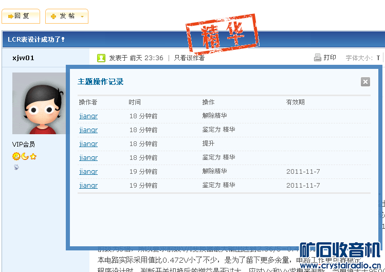

发表于 2011-10-8 11:02:35 | 显示全部楼层
版主犹豫不定啊,操作了多次
