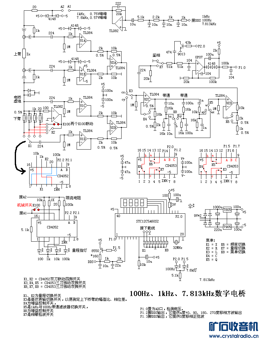

LCR表设计成功了!

测量范围  L   0.01uH (10KHZ)----20000H(100/120hz)
                C  0.01pf  (10khz)-----20mf(100/120hz)
                R  0.1mΩ---------------20MΩ  (100/120hz)
                ESR 0.1mΩ--------------99Ω
                D/Q  0.0001-------------999
                θ      -90º------------------90º
锂电池手持LCR数字电桥http://www.crystalradio.cn/bbs/v ... D%D7%D6%B5%E7%C7%C5
和他这个比较测量范围差多少呢?

 楼主| 发表于 2011-10-18 19:37:24 | 显示全部楼层
                θ      -90º------------------90º362647315 发表于 2011-10-18 18:13
比他的测量范围小。
我的表,
L:测量到0.5uH,分辨力0.1uH,频率7.8kHz
R:最小测量30毫欧,分辨力10毫欧
Q:0.001至999,可信范围是0.01至100
C:1pF,最小分辨0.1pF(1kHz),0.01p(7.8k),最大测量,0.05法拉(理论上,此时误差50%-100%),0.01法拉以下,问题不大。
用于矿石收音机的LC测量,基本上是够用了。FM矿机的频率高,可能L的测量范围还不大够。不过,FM矿机大环线圈的电感量,可以直接用软件准确计算得到,无需用LCR音频电桥。
精度:1%,如果电阻精度达标,在主量程范围(3欧至1M欧)精度0.5%,大于1M欧至3M欧,精度与频率档位有关,必要时要修正残余参数才能达到0.5%。30M欧以上,精度要变差许多。
1kHz时的并联残余电阻:1.5G欧
7.8kHz时的并联残余电阻:150M欧
残余电容:3pF左右
由于采用了1000字的表头,精度会变差,因此增益步进采用3倍步进,总控制范围是30倍。俄版电路采用100倍,这造成本表比俄表电路的极限测量差了3倍。但总体精度却得到了保证。

 楼主| 发表于 2011-10-18 21:09:28 | 显示全部楼层
回复 128# 362647315
    本电桥,高阻测量能力还可以,低阻测量能力较弱。
   如果要增加低阻测量能力,可以将100欧下臂电阻换为30欧,限流100+51欧电阻换为30+20欧,这样低阻测量下限可以提升3倍。估计此时运放也不会过载。同时要更改程序序中的相应档位电阻值。
 楼主| 发表于 2011-10-19 06:56:40 | 显示全部楼层
觉得测量下限不够,所以改动元件参数,把扩量下限提升4倍

  221. rng = k;
  222. }
  223. void setRng2(){ setRng( (rng+1)%4); } //量程步进
  224. //==============增益控制函数====================
  225. float gain[4]={1,3,10,30};  //增益表
  226. char curGain=1; //当前增益索引号
  227. void setGain(char k){ //设置电路增益
  228.   if(k>3) k=3;
  229.   if(k<0) k=0;
  230.   if(k==0) K4=0,K6=0; //1倍
  231.   if(k==1) K4=0,K6=1; //3倍
  232.   if(k==2) K4=1,K6=0; //10倍
  233.   if(k==3) K4=1,K6=1; //30倍
  234.   curGain = k;
  235. }
  236. void setGain2(){ setGain((curGain+1)%4); }
  237. //==============设置频率====================
  238. uchar mT = 6; //测量速度
  239. void setF(char k){
  240.   if(k==-1){ //步进
  241.     k = 0;
  242.     if(feq==100)  k=1;
  243.     if(feq==1000) k=2;
  244.     if(feq==7813) k=0;
  245.   }
  246.   if(k==0) { setDDS(100);   K5=0; K8=1; mT=15; } //置为100Hz
  247.   if(k==1) { setDDS(1000);  K5=0; K8=0; mT=6;  } //置为1kHz
  248.   if(k==2) { setDDS(7813);  K5=1; K8=0; mT=6;  } //置为7.8125kHz
  249. }
  250. //==============LCR测量====================
  251. xdata int Vxy[4]={0,0,0,0};  //Vxy[Vx1,Vy1,Vx2,Vy2]
  252. xdata char Vga[4]={1,1,1,1}; //上下臂增益记录表
  253. xdata uchar tim=0,tims=0;
  254. xdata char pau=0; //暂停坐标自动旋转
  255. int Vfull = 950;
  256. code float dwR[4]={20,1000,10000,100000}; //档位电阻表
  257. void timerInter1(void) interrupt 3 {//T1中断
  258.   char a,g; int c;
  259.   static int Ve0=0;
  260.   if(pau) return;
  261.   tims++;
  262.   if(tims>=mT){ //tim进位触发
  263.    tims = 0, tim++;
  264.    if(tim>=8) tim=0;
  265.    a = tim/2; //x1,y1,x2,y2指针
  266.    c = get_AD2(); //读取电压值
  267.    if(c) c+=3;    //零点非线性改正
  268.    if(tim%2){
  269.      if(Ve0>c) Vxy[a] = Ve0; //保存当前电压
  270.          else      Vxy[a] = -c;
  271.          Vga[a] = curGain; //保存当前增益
  272.    }else Ve0 = c;
  273.    if(tim==3||tim==7){ //上下臂切换
  274.      //电压模值才能反应运放的输出幅度,所以增益切换判断得用模值
  275.          if(tim==3) K3=1, c = sqrt(1.0*Vxy[2]*Vxy[2]+1.0*Vxy[3]*Vxy[3]), g=Vga[2]; //切换到下臂
  276.          if(tim==7) K3=0, c = sqrt(1.0*Vxy[0]*Vxy[0]+1.0*Vxy[1]*Vxy[1]), g=Vga[0]; //切换到上臂
  277.          //切换后一定要设定一个g值,不论c为何值
  278.          setGain(g);
  279.      if(c>Vfull)       setGain(g-1);
  280.      if(c<Vfull/33*10) setGain(g+1);
  281.      if(c<Vfull/33*3)  setGain(g+2);
  282.      if(c<Vfull/33*1 ) setGain(g+3);
  283.    }
  284.    set90(tim+1); //相位旋转
  285.   }
  286. }
  287. char sfdw=1; //是否显示单位
  288. void showR(char xm){ //显示电阻
  289.   xdata float a,b,c,e,bs;
  290.   xdata float x1 =  Vxy[0]/gain[Vga[0]];
  291.   xdata float y1 =  Vxy[1]/gain[Vga[1]];
  292.   xdata float x2 = -Vxy[2]/gain[Vga[2]];
  293.   xdata float y2 = -Vxy[3]/gain[Vga[3]];
  294.   char i;
  295.   for(i=0;i<4;i++){ //判断是否溢出
  296.     if(abs(Vxy[i])<=Vfull) continue;
  297.     disp[0]=disp[1]=disp[2]=disp[3]=4;
  298.     return;
  299.   }
  300.   bs = dwR[rng];
  301.   a = x2*x2+y2*y2;
  302.   b = x1*x2+y1*y2;
  303.   c = x2*y1-x1*y2;
  304.   if(!a) { cls(); disp[3]=115;disp[2]=disp[1]=97; return; }
  305.   if(xm==0){ showDig2(c/a*bs,sfdw); }//显示X值
  306.   if(xm==1){ showDig2(b/a*bs,sfdw); }//显示R值
  307.   if(xm==2){ showDig2(c/a*bs / 6.283/feq, sfdw); }//显示L值
  308.   if(xm==3){ showDig2(a/c/bs / 6.283/feq, sfdw); }//显示C值
  309.   if(xm==4||xm==9){ //显示Q值
  310.     if(!b) { showDig(9999); return; }
  311.         c = fabs(c/b);
  312.         if     (c>=1000) { showDig(999   ); }
  313.     else if(c>=100 ) { showDig(c     ); }
  314.     else if(c>=10  ) { showDig(c*10  );  disp[1] += 4; }
  315.     else if(c>=1   ) { showDig(c*100 );  disp[2] += 4; }
  316.     else             { showDig(c*1000);  disp[3] += 4; }
  317.   }
  318.   e = (b*b+c*c)/a;
  319.   if(xm==5){ showDig2(e/c*bs,sfdw); }//显示并联X值
  320.   if(xm==6){ showDig2(e/b*bs,sfdw); }//显示并联R值
  321.   if(xm==7){ showDig2(e/c*bs / 6.283/feq,sfdw); }//显示并联L值
  322.   if(xm==8){ showDig2(c/e/bs / 6.283/feq,sfdw); }//显示并联C值
  323. }
  324. //void timerInter(void) interrupt 1 {}//T0中断
  325. void showMsg(uchar a){ //临时跳出信息
  326.   P0 = ~a;
  327.   ds0=1, ds1=ds2=ds3=0;
  328.   delay2(50);
  329. }
  330. main(){
  331. uchar i=0,j=0,kn=0,key=0;
  332. uchar dispN=0; //显示扫描索引
  333. uchar spkN=0;  //蜂鸣器发声时长
  334. uchar nn=0;
  335. uchar XRQ=1;
  336. TCON=0, TMOD=0x12; //将T0置为自动重装定时器,T1置为定时器
  337. TH1 = 47, TL1 = 171; //20ms秒定时
  338. TR1=1;  //T1开始计数
  339. TR0=0;  //T0暂停计数
  340. ET1=1;  //T1开中断
  341. ET0=1;  //T1开中断
  342. EA=1;   //开总中断
  343. PT0=1;  //设置优先级
  344. set_channel(0); //设置AD转换通道
  345. P2M0 = 0xFF;    //P2.01234567置为推勉输出
  346. P1M0 = 0xFC;    //P1.234567置为推换口
  347. P1M1 = 0x01;    //P1.0置为高阻抗
  348. //请注意启动延时0.5秒方可读取cs_RW
  349. //cs_RW(0); //读取比值基数(调零时已做开机延时,确保电压上升到可读取EEPROW)
  350. PWM_init();//DDS初始化
  351. set90(2);  //初始设置相位
  352. setRng(1); //初始设置量程
  353. setGain(1); //初始设置增益
  354. setF(1);    //DDS初始设置为1kHz
  355. while(1){
  356.   //显示disp
  357.   nn++;
  358.   dispN=(++dispN)%4; //扫描器移动
  359.   ds0=ds1=ds2=ds3=0;
  360.   if(dispN==0) ds0=1;
  361.   if(dispN==1) ds1=1;
  362.   if(dispN==2) ds2=1;
  363.   if(dispN==3) ds3=1;
  364.   P0=~disp[dispN]; //显示
  365.   //扫描键盘
  366.   //键盘响应
  367.   //key = (~P3)&0xfc;
  368.   key = ~P3;
  369.   if(key&&kn<255) kn++; else kn=0;
  370.   for(i=0;key;i++) key/=2; key=i;
  371.   if(kn==20) spkN=50; else key=0;   //当按下一定时间后,key才有效,否则无效。spkN发声时长设置
  372.   if(spkN) spkN--, spk=0; else spk=1; //键盘发声
  373.   //菜单系统
  374.   if(key==8 && menu!=0) { menuB=menu, menu=0; key=0; XRQ=-1;} //菜单键
  375.   if(key==7) setRng2(); //量程步进
  376.   if(key==6) setF(-1);  //设置频率
  377.   if(menu==0){ //显示量程和菜单
  378.     showDig(menuB);
  379.         if(key==8) menu = menuB;
  380.         if(key>=1&&key<=7) menu = key;
  381.         key = 0;
  382.   }
  383.   if(menu==1||menu==2){ //自动LCR测量(串联)
  384.     pau = 0;
  385.         if(XRQ==-1) XRQ=1, sfdw=1;
  386.         if(key>=1&&key<=5){ //扩展一位显示
  387.           if(key-1==XRQ) { if(sfdw==0) sfdw = 1; else sfdw = 0; }
  388.           else sfdw = 1;
  389.           XRQ = key-1; //X,R,L,C,Q
  390.         }
  391.         if(key>=1&&key<=5) XRQ = key-1; //X,R,L,C,Q
  392.     if(menu==1) showR(XRQ);
  393.         else        showR(XRQ+5);
  394.   }
  395.   if(menu==3){ //手动调试
  396.     pau = 1;
  397.         if(key==1) { setGain2(); showMsg( zk[curGain] );} //增益控制
  398.         if(key==2) { };
  399.     if(key==3) { K3=~K3;     showMsg(zk[K3]);       } //切换上下臂
  400.     if(key==4) { set902();   showMsg(zk[xw]);       } //相位旋转
  401.     if(nn%16==0) showDig(get_AD2());
  402.   }
  403.   delay(4000);
  404. }//while end
  405. }
复制代码

增加了20欧档。
20欧档是依靠自锁小开关切换的。由于这种开关的接触电阻的稳定性不是很好,所以最初只设置100欧档。
经实验,增加20欧档,也马马虎虎,如果开关质量好,问题不大,否则容易造成数值不够稳定(如末字跳动)。
发表于 2011-10-19 07:42:00 | 显示全部楼层

增加了20欧档。
20欧档是依靠自锁小开关切换的。由于这种开关的接触电阻的稳定性不是很好,所以最初只设置 ...
xjw01 发表于 2011-10-19 07:05
    用密封继电器行不?
