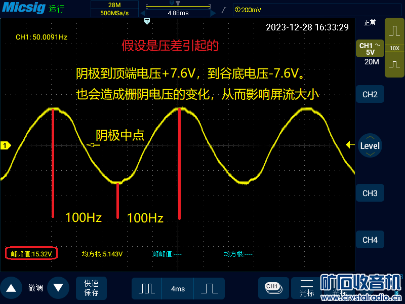

       谢海版普及知识,让我们了解灯丝的发展过程。在隔壁论坛有坛友对交直流点灯的评价是“交流灯丝替代直流灯丝,声音上就是质的改变,很难相信这两种声音是出自同一个管子”。所以提出一些假设,寻找“质的改变”的机理。目前看来,正如你所说没有多少差距,仅是寿命上略有不同。对于直流灯丝由于电压差引起阴极不同的衰减,可否用一个“电子交变”装置,在每一首歌尾无信号时变换灯丝极性,不知是否可行?

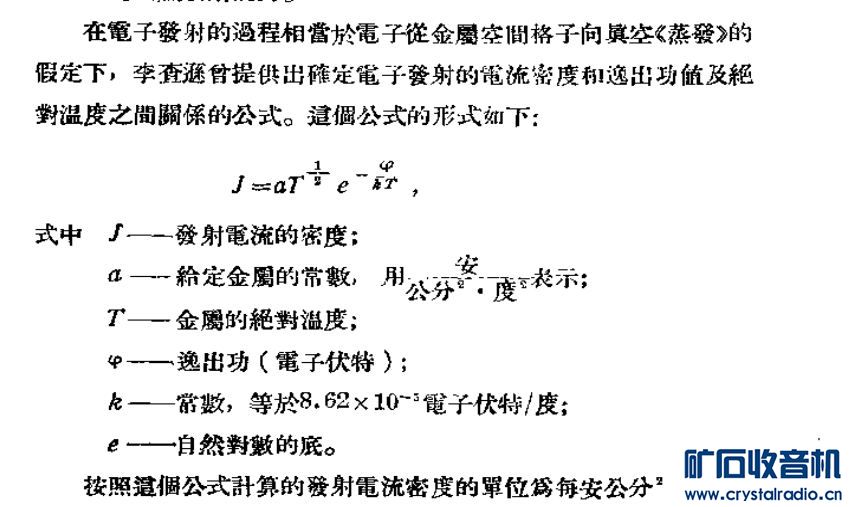

仔细读一读有关文章,免得被大神忽悠。

谢谢于版提供非常好的学习资料,通过大家讨论能学到一些原理知识。

发表于 2024-1-1 22:08:29 | 显示全部楼层
直热灯丝也是有热惯性的吧?或许比旁热式的热惯性小一些,
先假设交流点灯的两个极端情况看看:
1)没有热惯性,那么灯丝将带来100Hz的灯丝噪声;
2)热惯性很大,那么就和旁热式灯丝一样了(三级电位还是不同的);
觉得实际的直热灯丝应该接于两者之间,因此应该有少量的100Hz灯丝噪声,那么,这个噪声能够带来“鲜活”感?不太理解。
我这样理解,如果直流点灯,那么理论上直热或旁热在小信号下应该一样的,在大信号瞬间屏极电流较大时,就有可能体现出差异了,因为我们测到的栅阴特性是在静态下获得的,信号快速变化时并非取之不尽的大水塘(偏置、发射能力、电源能力),因此实际上输出信号是被钝化了的,相当于偶次谐波失真。在晶体管并联推挽的文章里涉及到了这个概念,所以采用交叉偏置要好一些,我想这个现象在胆管放大电路也应该一样存在影响因素。所以,我的理解是直热式点灯如果声音好听,可能是阴极发射能力跟不上快速的大电流信号变化,从而使信号带来偶次谐波失真,,,,
不一定对哈,欢迎指正。

交流点灯可能是压差和电流变化引起屏流的变化,从而对全频段的输出电平高低变化,影响到听感,仅是猜想,欢迎参与讨论。
