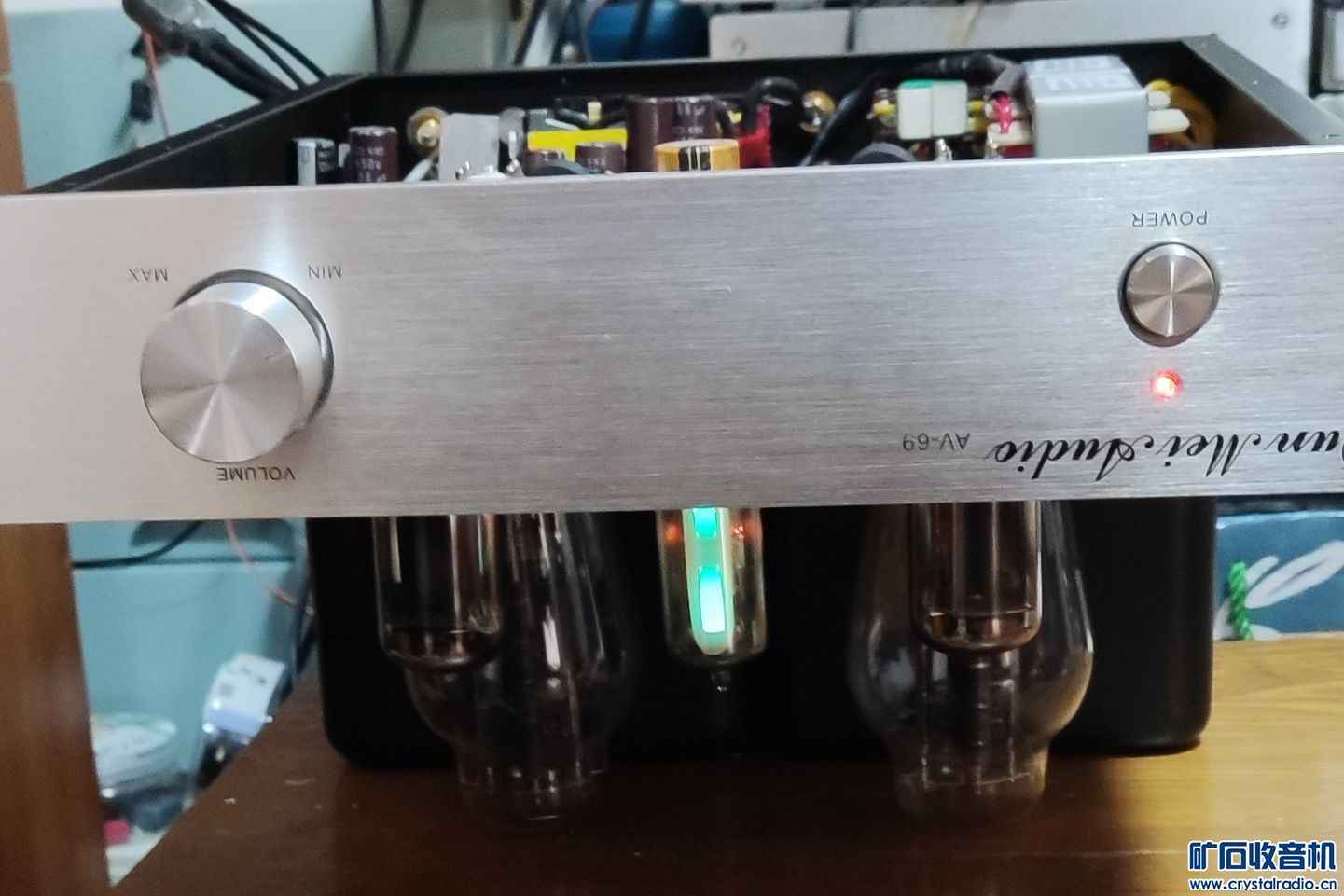

 楼主| 发表于 2024-1-15 11:12:45 | 显示全部楼层
      为了进一步解析交直流的差异,把原来一台全直热胆机改成功率管直流和交流二用。
      电路构架是3A5直耦4P1S推300B固偏电路,前二管直流点灯,300B通过转换开关可直流和交流点灯,并可在不关机的情况下直接转换,这样能较正确地判断。
底朝天开机测试
      初听效果极不明显,可能是3A5和4P1S本身就属于“水灵”管,下次用6N8P、6N9P、6N2等同类管再试一下(以前共做三块推动板,可装上述管,不知放在哪了,现在要找一下)。
      数据测试,交流点灯除了有些峰值波动外,其他与直流点灯一致,如电阻负载和喇叭负载扫频曲线均与直流点灯一致,另外,FFT、时移也与直流点灯一致。图就不上了。
      交流点灯的交流声并不大,可能是JBL的8寸箱的灵敏度较低所致。
好象在6-7年前,用过6N8P推过300B,大致印象是,交流点灯中、低频(不是极低频)好一点,特别是中频,氛围感强一点。直流点灯“板扎”一点。等找出原来的推动板再较详细地测听对比一下。
上述仅是在此电路下的个人体会
