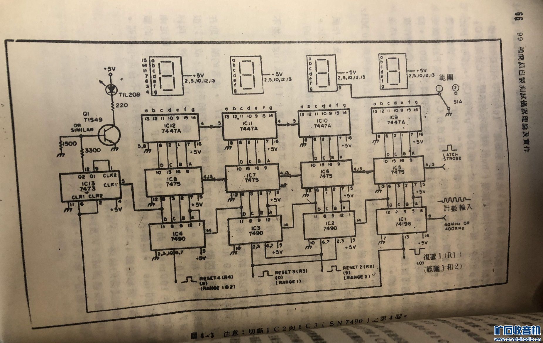

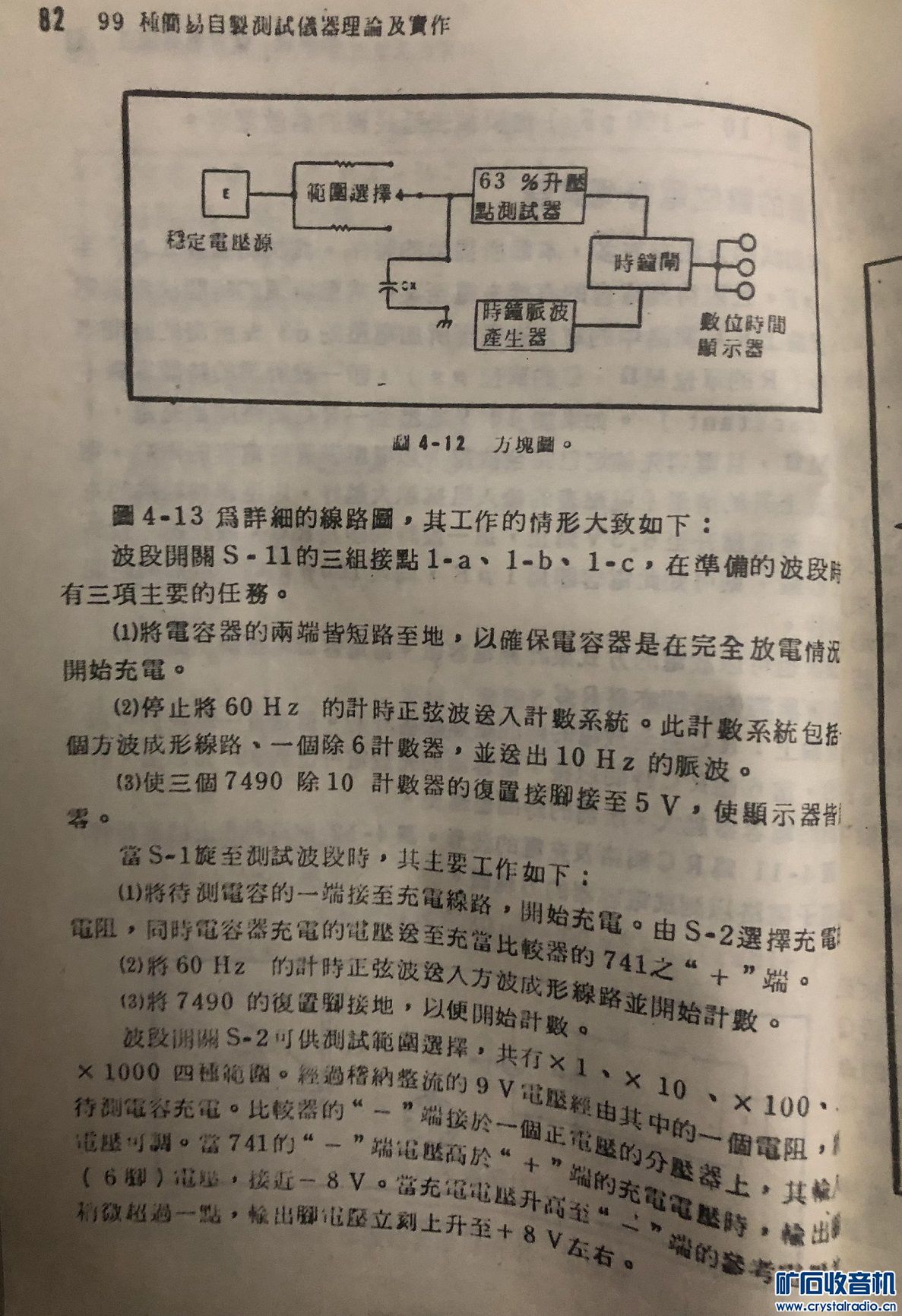

    一、书中的2种数字电容计资料
    (一)、书中的《数位电容测试器》
    具体见下面图片:
    这个电容计,是以单稳态电路来构造“时钟闸门”的。“时钟闸门”的时间长度由单稳态电路的RC决定,其中,C是被测电容,R是固定电阻(为了提高测量精度,这个R是经调试后确定的固定电阻)。
    单稳态电路控制“时钟闸门”开启与关闭。当“时钟闸门”开启时,允许计数脉冲送到后面的计数器电路,显示屏上的计数数值会随着计数脉冲数量的增加而增加。当“时钟闸门”在单稳态电路控制下变为关闭状态后(相当于我们机子MCU收到“停止计数”信号),显示屏上的计数数值将不再变化,此期间会一直显示这个计数数值(这个计数数值就是被测电容C容量值的测量结果)。
    计数脉冲(时钟脉冲)是由晶振电路产生的,其周期远小于“时钟闸门”的时间长度,两者构成固定的比例。又由于“时钟闸门”的时间长度与被测电容的容量C构成正比例关系,因此,整体上,建立起脉冲计数值与被测电容容量值之间的正比例线性关系,从而实现容量的测量。
    此电容计设置有复位、重启功能,,因此,能够周期性地对被测电容进行测量,并周期性地刷新所显示的测量结果,这一点,与我们机子相同。该机还采用分频的方法来实现测量量程的切换。

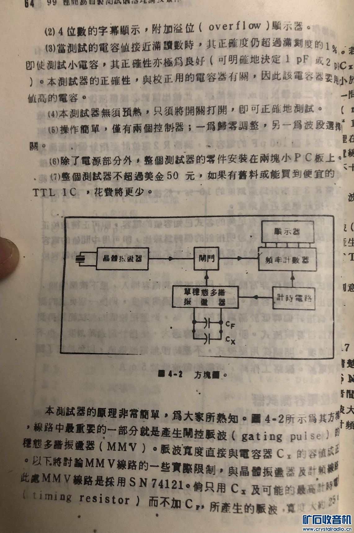

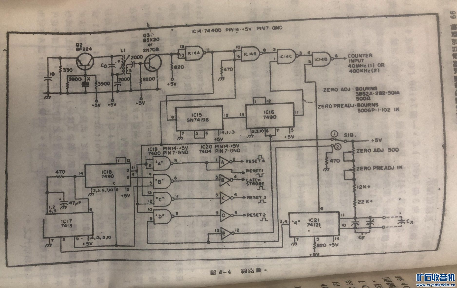

    2、书中的《简易的数位电容测试器》
     具体见下面图片:
    这个电容计的“时间闸门”更接近于我们的机子。他是以标准RC电路、加上比较器(741运放)来构建“时钟闸门”。
    开关打至测量功能后,计数脉冲电路开始工作,电源电压经R向被测电容C充电。充电初期,比较器一直输出H电平,即是这个“时钟闸门”一直处于开启状态,允许计数脉冲送到后面的计数器电路和显示电路。直到电容电压超过所设定的DC电压值(该机设为电源电压的0.63倍,这也是比较器的Vref电压),比较器状态翻转,“时钟闸门”改为进入关闭状态,即是“时钟闸门”关闭,显示屏上的计数数值将不再变化。
    该机之所以要将比较器的Vref设为电源电压的0.63倍,是因为在这个取值下,“时钟闸门”的时间长度t刚好为t=RC(可通过标准RC电路的关系式求解得到)。这样一来,就允许R取为1k、10k欧姆这样方便的取值,否则,就有可能需要取比较特殊的电阻值,才能让显示屏上的计数结果与被测容量值之间构成准确的对应关系。
   该电容计没有复位、重启功能,拨动一次测量开关,只作一次性的测量,而且在下次测量之前,显示屏将一直显示此次的测量结果。因此,这个电容计被称为“简易型”。
