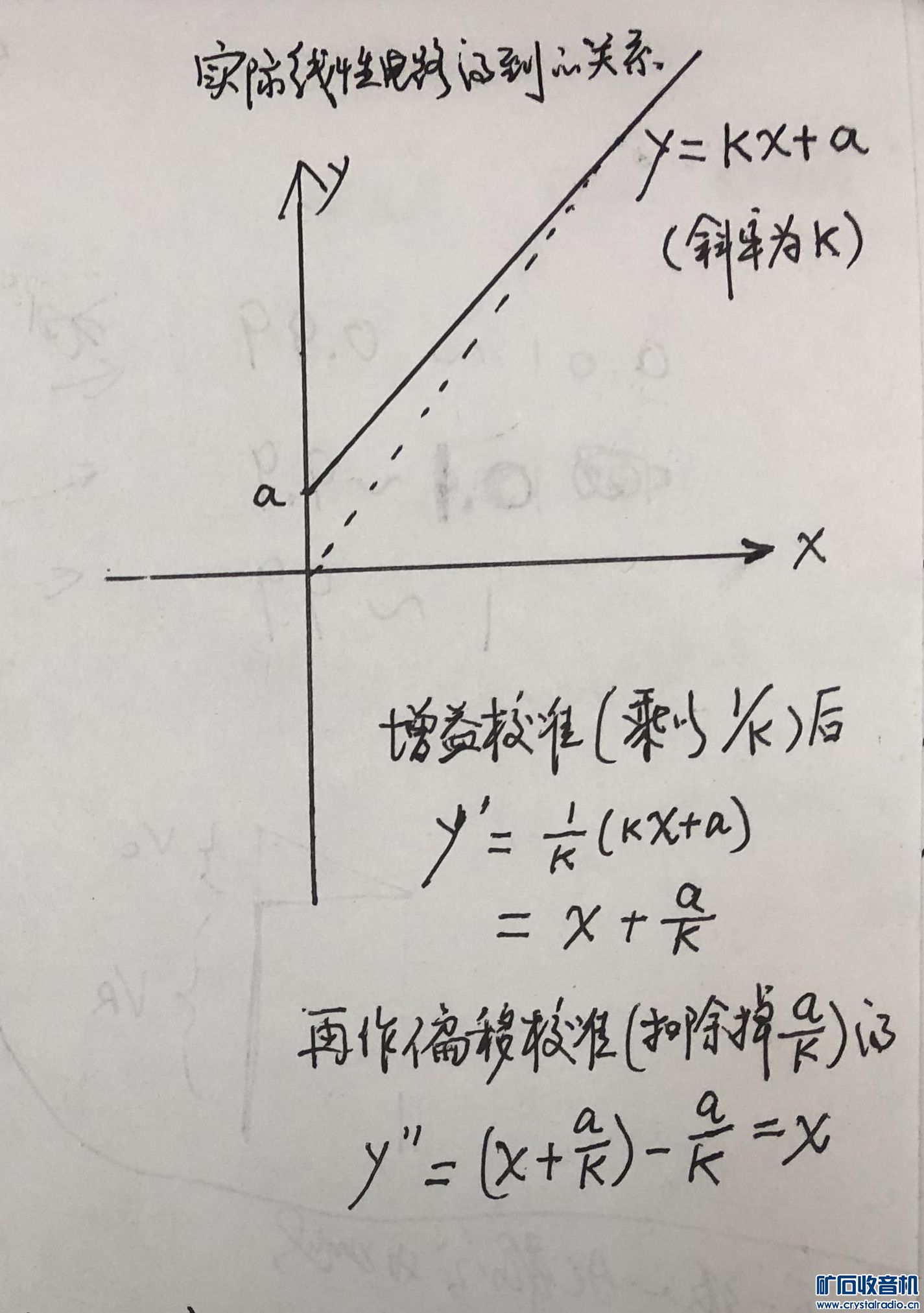

     一、增益误差、偏移误差及其校准
     通常来说,非线性误差是不能通过校准来消除的,但增益误差(gain error)、偏移误差(offset error)则不同,是可以通过校准来消除的。
      理想的测量关系式(传输函数)是:y=x。
      画成函数图像,如下图:
        但现实中的线性电路(或者说是线性测量系统),往往是如下的关系式:y=kx+a。
      画成函数图像,如下图:
       其中,k是不为1的固定值,a是不为0的固定值。
       在这里,k与1之间存在的偏差,称为增益误差(gain error),a与0之间存在的偏差,称为偏移误差(offset error)。
       像上面图片中手写的内容那样,通过校准,是能够把传输关系变成 y=x 这样的理想关系。也就是在理论上,通过针对这2种误差的校准,能把这些误差完全消除掉。
      其中,乘以1/k这一步,是进行增益校准(gain CAL)。把a/k这一项扣除掉,是进行偏移校准(offset CAL).

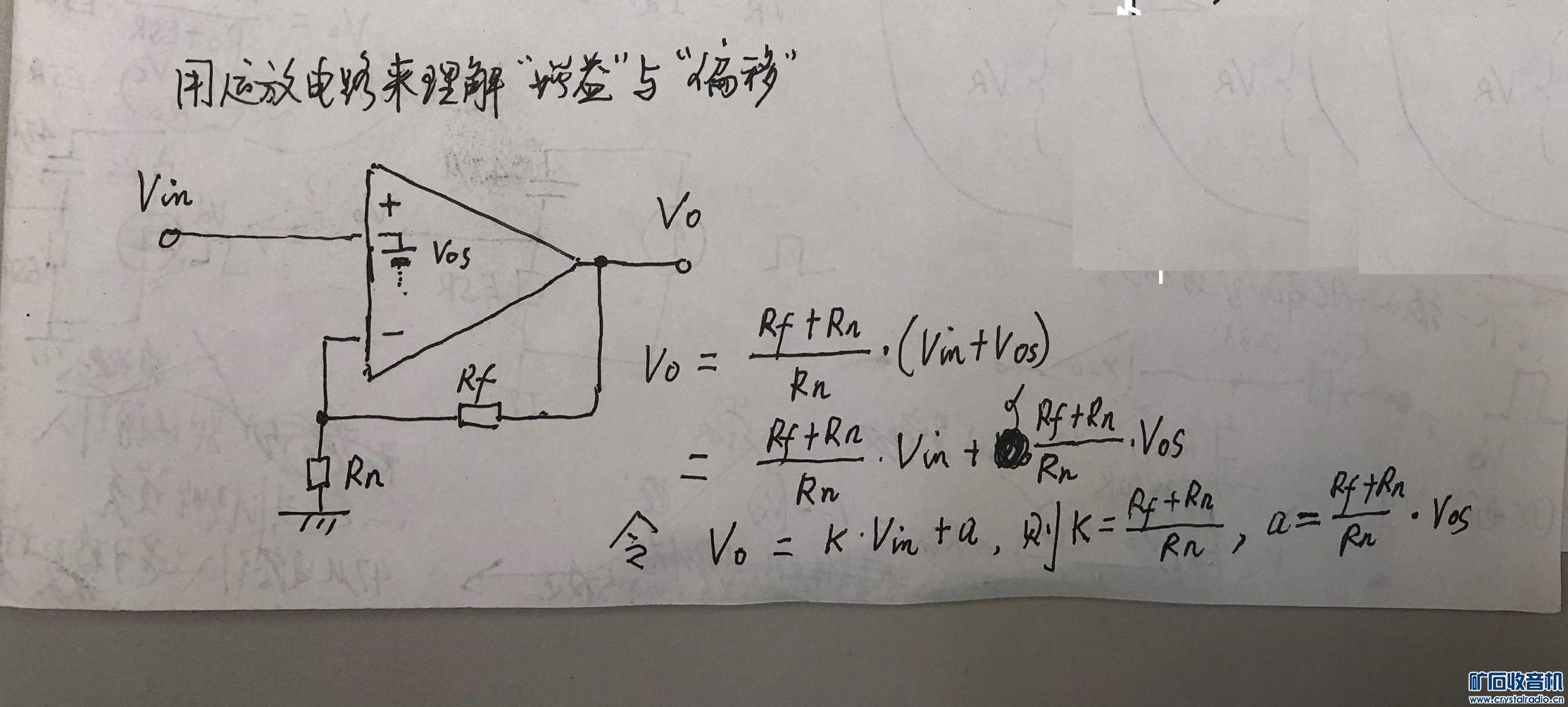

      以上有关增益、偏移的关系,可以用常见的运放电路来加以理解。如下图:
     从图中最后给出的关系式可看出,所谓的增益误差,就是与运放电路放大倍数有关的误差,所谓的偏移误差,是由于运放内部存在的Vos(失调电压,即英文的offset voltage——实际上可以翻译为"偏移电压“)所引致。调整运放的放大倍数,做的是增益校准的工作。调整运放的外接调零电位器把输出dc电压调为0,做的是偏移校准的工作。

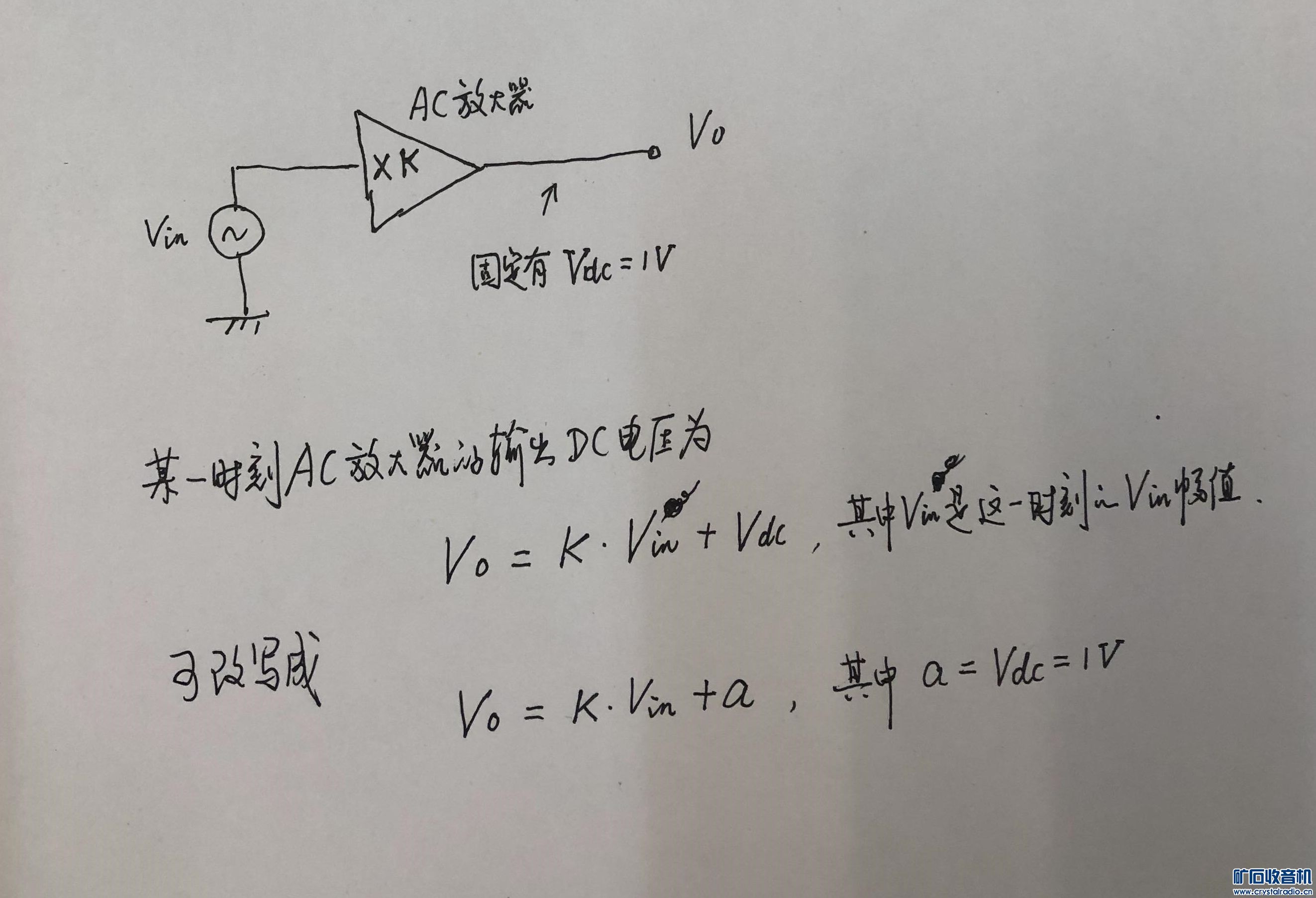

    四、本机的偏移误差
   本机有2处存在着偏移误差。这些误差,可采用MCU在计数结果中扣除“偏移项”数据的方法,来实现校准。也即是,不需用模拟电路手段来做这项工作,用MCU代劳即可。
   由常见线性测量系统/线性电路的关系式y=kx+a可知,在完成增益校准后,关系式变成y=x+a。这个时候,给测量系统送入为0的信号(对于本机测量ESR则是短路2支测试表笔),仪表输出的结果为a,这个a就是“偏移校准”后所需要知道的“偏移项”。从操作角度看,是归零校准。从效果看,是让短接表笔时的ESR表显示数(底数)变为0。
   1、AC放大器固定偏置dc电压带来的偏移误差
    如下图。
   AC放大器的固定偏置dc电压,将会一直叠加在输出的dc电压上(本机测量的是dc电压)。从图中可看到,只要这个固定偏置dc电压是“恒定”不变的,那么,就可以通过偏移校准予以消除。
