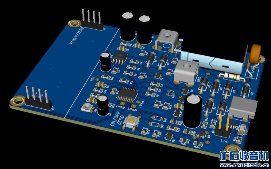

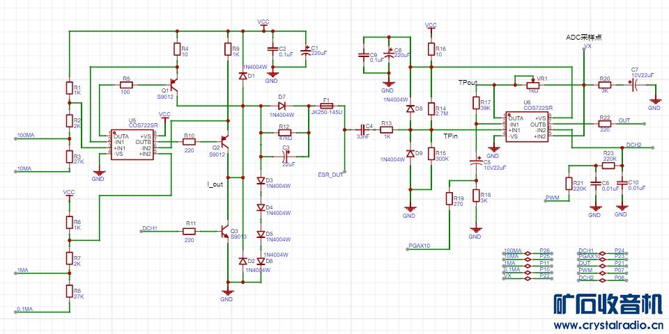

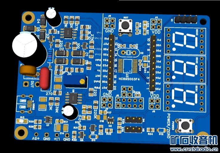

帮手看下有没有问题,还差软件部份,搞定软件就可以动手了。

 楼主| 发表于 2024-5-11 10:46:18 来自手机 | 显示全部楼层
欢迎你的参与。
F1的规格应该为180mA(pcb图好像已修正过来),稳压后的+Vcc电压应该为3.0V。
软件部分我只懂画流程图,已经画了一个很潦草的初稿,还没时间完善——近期一直比较忙,连设计部分的最后一节还没有时间去编写。

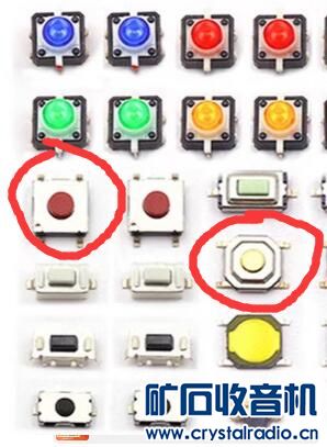

我觉得这块PCB有如下不足,首先这种开关并不是很好,通俗的讲其内部是金属应变片动作,往往使用多次以后出现接触电阻过大,还有在按下或松开动作中易对PCB产生形变,导致PCB损坏发生。推荐下图所示开关,贴片直插无所诶,关键是其内部有橡皮等缓冲部件,按下后能感受到缓冲,并且寿命长,不易受潮。其次按照比例看,觉得这颗电容似乎过大过高,和数码管显示器应该会冲突,即在加上面盖的情况下。建议横置或者选择旦电容等小封装的电容或许能解决。
最后设计PCB建议查看下帖
https://www.mydigit.cn/forum.php ... B%E8%AF%95%E4%BB%AA
个人觉得“闻太师”这种设计整合了设计PCB和外壳相兼容的优点,往往DIY玩家只专注PCB部分,而忽略了外壳封装,若能兼顾外壳或上盖设计,例如将PCB外形尺寸设计的和莫一款防水壳一样,DIY的朋友只用购买相对应的防水壳即可,从而免去了自己制作外壳的麻烦。还有就是将铝基板变成上盖,这样既能当做面盖又能当做屏蔽作用,岂不是更好

这个电容13X20,即使横置也是高过LED,很是头痛。
我在想能不能将LED垫高到和电容平齐,或稍高于电容。

把显示切分成一个小板,通过针脚垫高和大电容平齐。

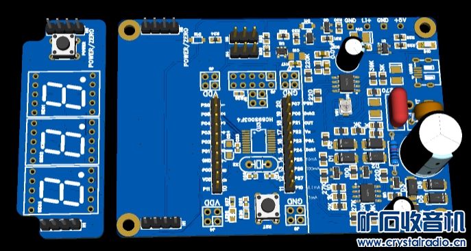

再来一版 MCU带比较器的只用单片运放,保护部份的二极管全部用直插件。
发表于 2024-6-3 11:59:08 来自手机 | 显示全部楼层
把电容焊在背面。

为什么要焊在背面 ?
发表于 2024-6-3 19:28:24 来自手机 | 显示全部楼层
把大电容焊在背面,大电容采用卧式组装,这可以解决大电容立式组装需要更高的外壳这个问题!!!
发表于 2024-6-6 16:17:20 | 显示全部楼层
大电解卧装PCB开槽
没这么快,才刚开始焊,还有软件编程,慢慢来。
画了两种板,基本确定先做单片运放的板。
另外,非常感谢 小鬼头 深入详细的讲解这个表的原理,让我们DIY可以学到知识,请PM我地址,我发套板给你。
