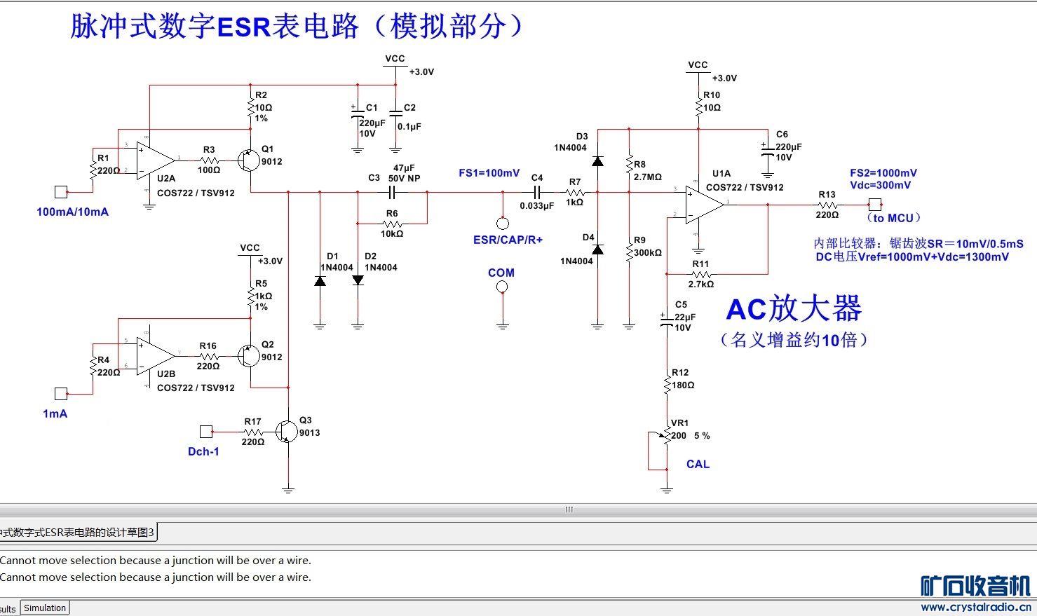

     设计草图2如下:
    一、草图2的相关设计说明
     设计草图2中最重要的计算,是围绕AC放大器与比较器在有关信号和参考电平上的配合,因为两种测量模式需要共用同一个AC放大器。

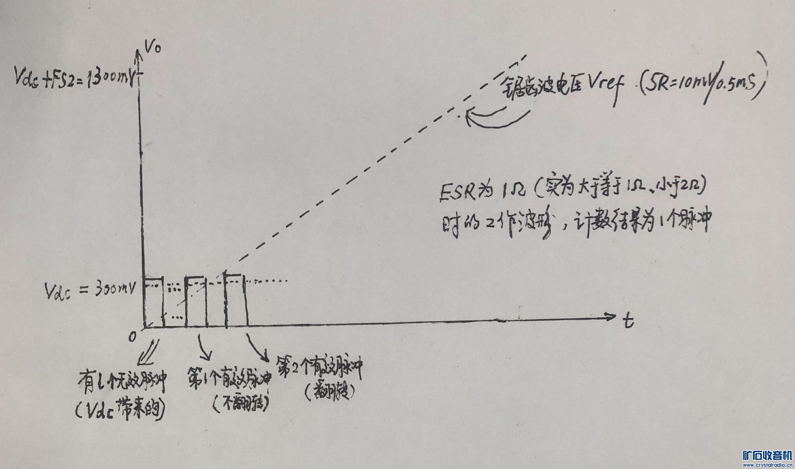

     1、ESR测量模式

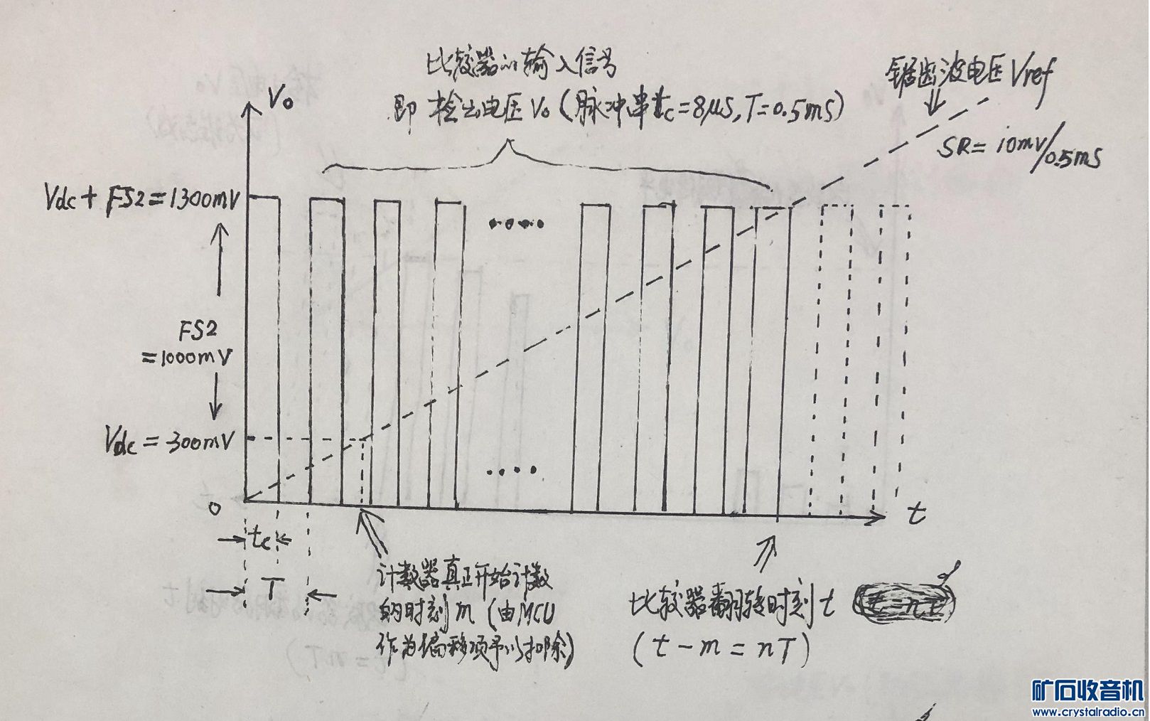

     在ESR测量模式下,比较器的工作波形如下:
    与我们最初的原型机分析图不同,这个图里,多了一个“计数器真正开始计数的时刻m“。这是由于AC放大器的固定偏置电压Vdc=300mV带来的,而不是由于输入检出信号电平带来的,因此,在0至m这段时间的脉冲计数值,仅是300mV的Vdc带来的,不能把他计入测量结果中,也即是,需要由MCU把他作为“偏移项”作扣除处理,所以有t-m=nT,n是最终的计数结果/测量结果。
    在这里,比较器处的满幅信号电压是FS2=1000mV,作为参考信号的锯齿波电压Vref,仍取SR=10mV/0.5mS。在恒流驱动源处,激励脉冲串仍取原型机的tc=8uS、T=0.5mS。

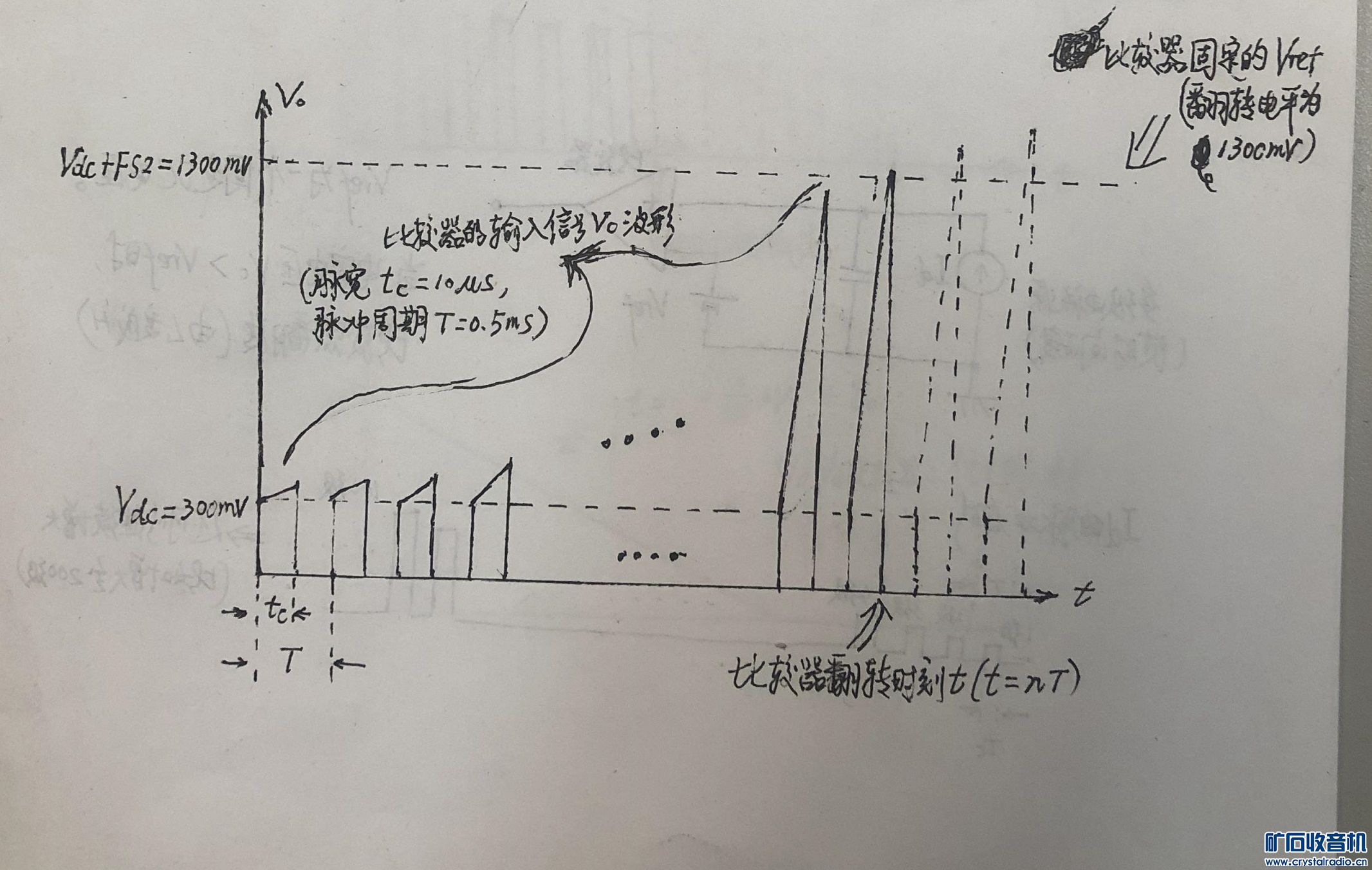

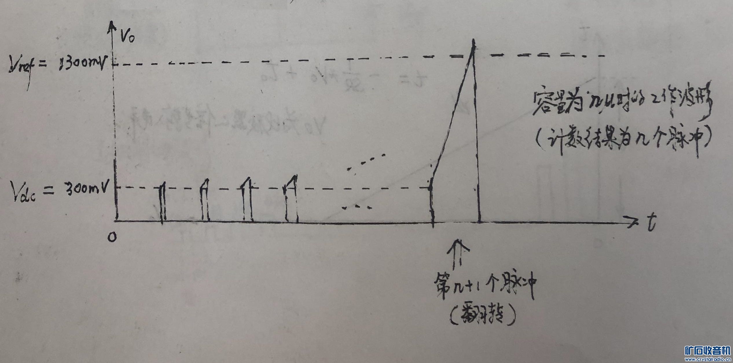

    在电容容量测量模式下,比较器的工作波形如下:
    在此工作模式时,送到比较器的信号,经过与ESR测量模式完全相同的AC放大器,其放大倍数为Av=10。由于上一个研究的基础模型电路中,比较器在测试端子处有固定的dc参考电压(翻转电平)Vref=100mV。因此,在比较器处,比较器的参考电压(翻转电平)应为Vref=FS2=100mV*Av=1000mV。又由于AC放大器的固定偏置电压Vdc=300mV,总是与信号电压叠加,所以,此工作模式下,比较器的参考电压端子应设置成Vdc+FS2=1300mV的固定电压,也即是,让比较器固定地在1300mV的dc电平处作翻转,才能得到所需1000mV的信号电平翻转目标。
    为了让容量值与计数值对应起来,还需要令恒流源处的激励脉冲宽度固定为tc=10uS,而脉冲周期仍为T=0.5mS。
   由于AC放大器固定偏置电压Vdc=300mV的精度,会给容量测量模式的测量准确度带来影响,因此,草图2的R10取值由原型机的100Ω减小为10Ω。
    二、草图2的存在问题
   草图2的恒流源部分,仅是简单地画出基础工作电路,期望他能按VCCS(压控电流源)那样获得我们的激励需求。
   但进一步核算这部分电路,发现存在多个问题:
   1、价格方面有优势的LMV358,虽然号称是RR(Rail to Rail 电源轨至轨)运放,但他只是输出上具备RR能力。我们这里主要需要的是运放具备在输入上的RR能力。LMV358的输入范围不能上摆至正电源的3.0V,仅为+Vcc-1V,即只能上摆至约2.0V。这样,驱动电流源就不能如期地输出小电流,这里必出问题。
   2、即使使用符合要求的RR运放来做恒流源控制。这里的容量测量模式,需要VCCS作大跨度的电流变化。若像草图2那样仅用1个DAC、1个运放来应付4个测量量程,对DAC和运放提出的要求太高,变得很不现实。以草图2的R3检流电阻10Ω取值为例,常用RR运放的Vos(失调电压)是mV级水平,比如1mV。这个Vos下,产生的不可控电流已达到0.1mA,无法满足0.001u~0.099u量程的电流分级需求(该量程需要每个周期驱动电流增大0.01mA,即SR=0.01mA/0.5mS)。
   因此,恒流源电路这部分,还需要作研究。。。。

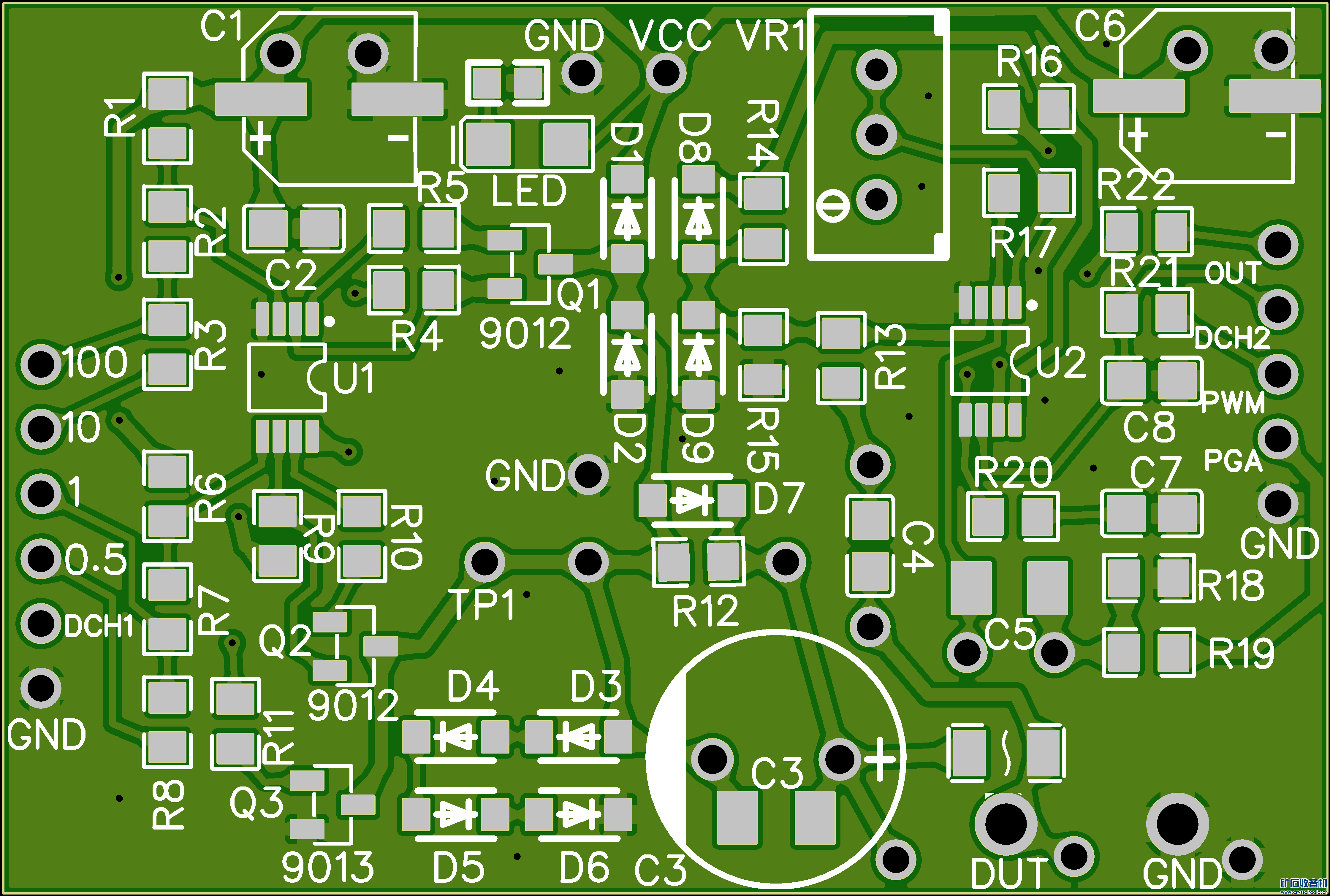

模拟试验板
为试验方便,
有些不确定的封装,
预留了备份的直插孔。
VER0模拟试验板Gerber_PCB_PULSE_ESR.zip
89.39 KB, 下载次数: 118

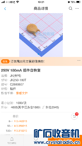

c3(22u400v)体积挺大的,为直径13mm、高20mm。可能需要卧倒安装,甚至要镂空pcb来腾出空间。
他旁边电阻是0.5w的,也要适当留空间。
立创商场里的金科180mA250v自恢复保险丝(pptc)适合这里使用,他网页里有封装资料,如图。
发表于 2024-1-9 15:16:02 | 显示全部楼层
他旁边 ...
目前C3的平面空间应该是够的;
R12除有贴片空间外,
还可有两种宽度的直插;
PPTC也留有直插空间。
另外,C1、C4、C5、C6均留有直插孔,
做初步试验应该够用。

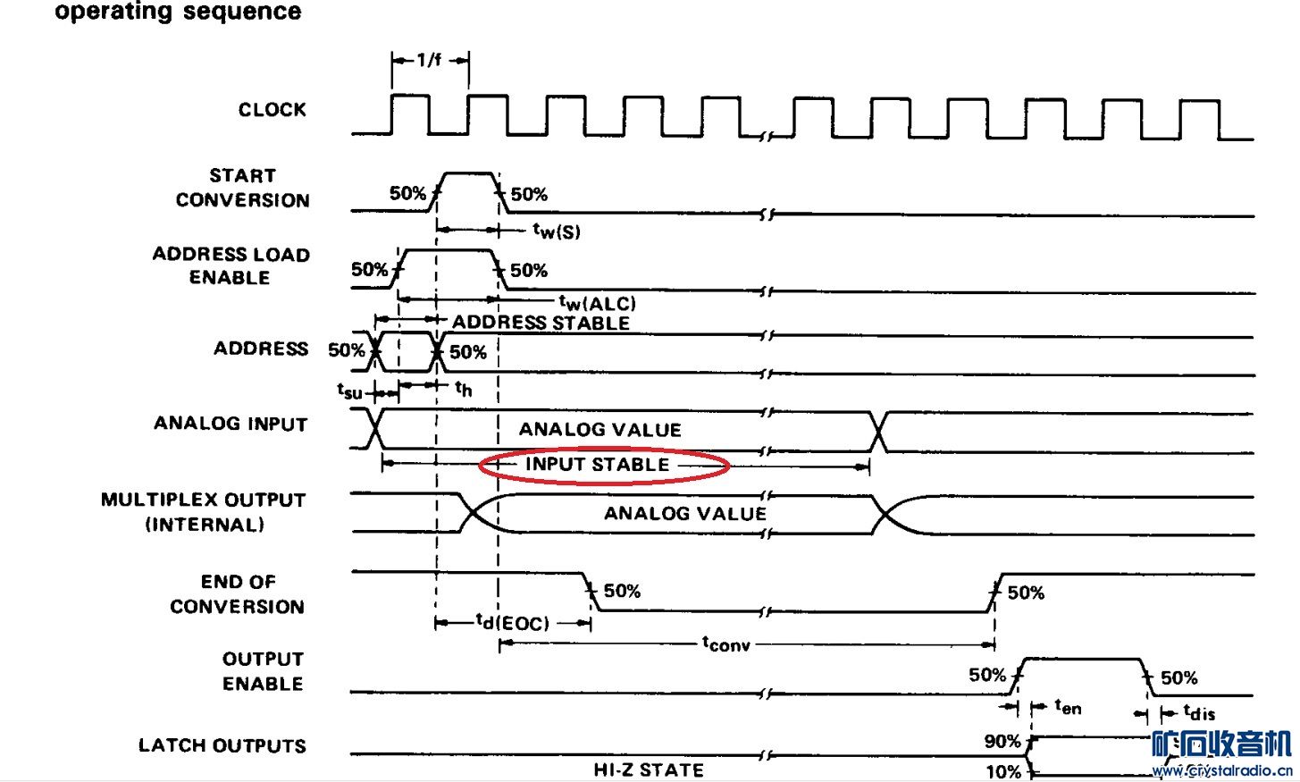

    于是找了手头的书籍了解一下ADC方面的相关知识。只找到老旧的《微型计算机硬件软件及其应用》(清华大学出版社周明德编著),里面介绍了4种ADC工作方式,里面称,与MCU搭配使用的ADC以逐次逼近式的ADC速度较快。于是找来ADC0809(8bit并行输出ADC芯片)的datasheet,发现这种“较快”的ADC,不能满足我们这里的使用要求,因为他要求输入的模拟信号稳定时间需达到数十uS,而我们的ESR测量功能,模拟信号的稳定时间只有8uS,而容量测量功能这个稳定时间就更少,几乎是一瞬间。
    ADC0809下面的时序图里,标出了“模拟信号稳定时间”(红色圆圈):
    这种专用的ADC不能满足我们现在的要求,据此推断,那些廉价MCU内部的ADC也不会比他好多少。再查了一下STM32的资料,他内部的ADC最小取样时间为1uS,而这是以牺牲ADC分辨率性能为代价后才得到的。因此,我们不能依靠MCU内部ADC来完成测量工作。

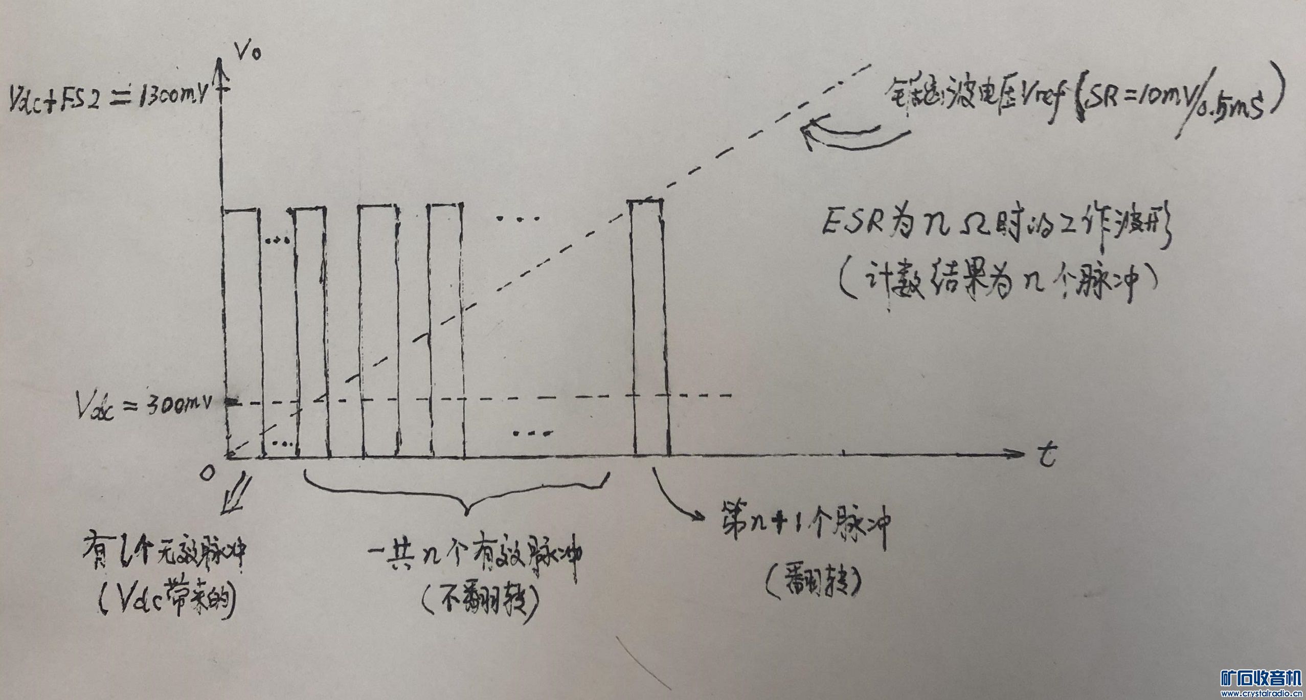

   同样地,多画一下ESR测量功能时的比较器工作波形图,以方便大家理解。先是测量1Ω时:
  下面是测量nΩ时的比较器工作波形图:
   从以上4个比较器工作波形图可看到,Vref=Vdc+FS2=1300mV这个固定的DC参考电平,仅是容量测量功能时需使用到。ESR测量功能时,需要使用的重要参数是锯齿波的上升速度SR=10mV/0.5mS。

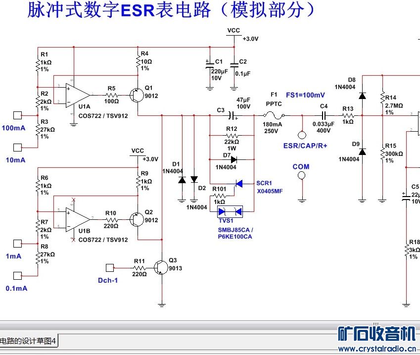

      循着上一个“设计研究五”确定的方向,对电路细节作进一步完善,得到如下的设计草图4:
    一、相关的设计安排及计算

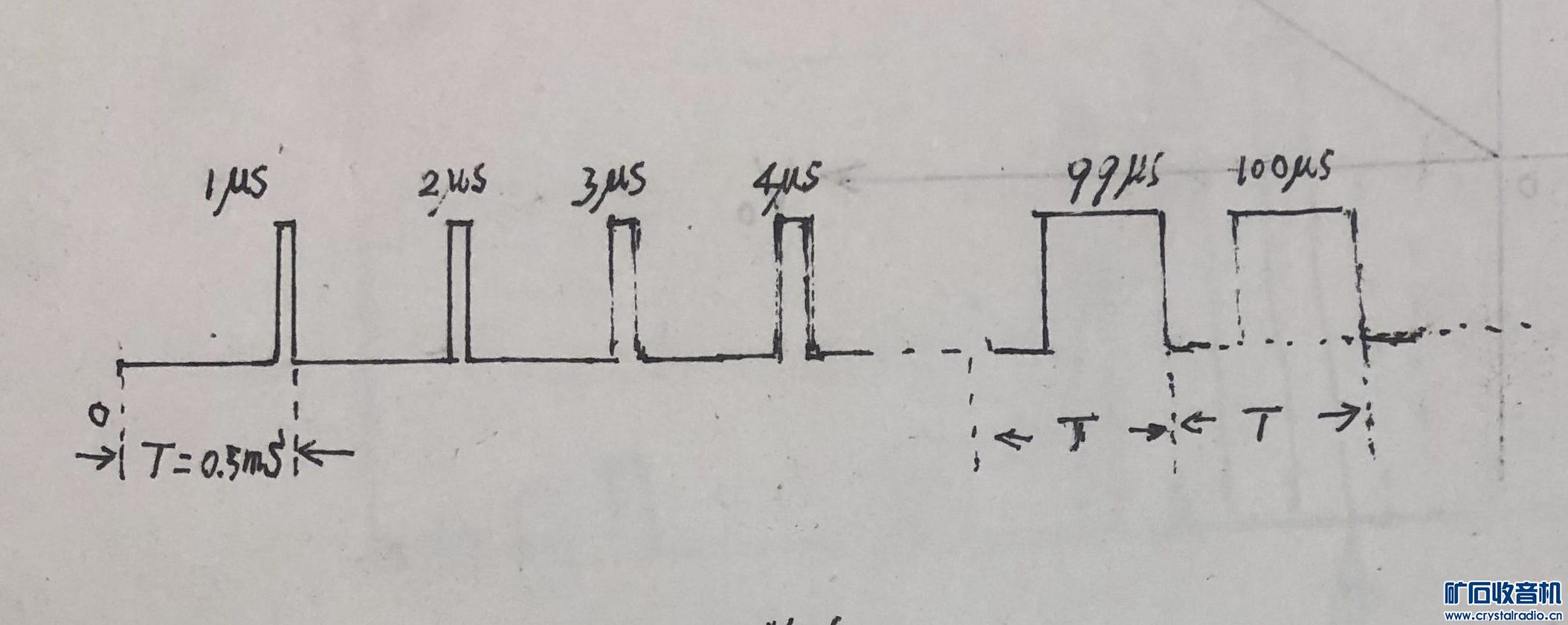

   为了生成所需的锯齿波,简单计算表明,如果要让PWM波形的周期、脉冲宽度合适(方便MCU生成及编程),那么,最佳的取值是SR=12mV/0.5mS。要获得这个SR=12mV/0.5mS的波形,需要生成周期为0.5mS、第1个脉冲宽度为1uS、第2个脉冲为2uS、以后每个脉冲宽度增加2uS的脉冲串波形——这是从0V起逐渐上升的锯齿波所需的PWM波形,如下图。
   如果不需要“从0V起作变化”,仅需要实现SR=12mV/0.5mS,那么,还可以把PWM波形予以简化。可简化为周期为0.5mS、第1个脉冲宽度为2uS、以后每个脉冲宽度增加2uS的脉冲串波形,而我们的ESR表恰好不需要“从0V起作变化”。实际操作可使用的PWM波形如下:

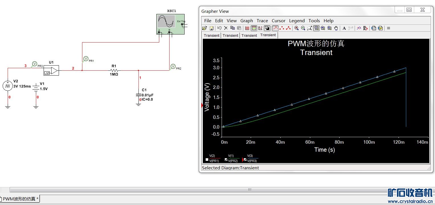

    (3)PWM用的RC滤波器
    设计草图4的R21、C8构成简单的RC低通滤波器,用于把PWM输出波形平滑化。RC时间常数越大,平滑效果越好,但是,他会令到电压的建立(settling)时间延长。如果RC取值过大,会导致最终输出的电压波形SR小于目标值。我用很粗糙的手算方法,计得约取R21=25k、C8=0.01u时,是一个临界点。若小于此取值,则不会影响SR=12mV/0.5mS的输出,若大于此值,则会产生影响。
    使用Multisim软件对这一部分PWM波形与RC滤波器的配合作仿真,得到结果如下:
    上图为RC取值明显大于临界值时的结果。可看出,RC取值过大,会影响SR,但主要是集中在初始阶段。
    上图为RC取值稍大于临界值时的结果。不影响到SR,斜线线条都较细,表明滤波效果好、纹波小。
    上图为RC取值稍小于临界值时的结果。不影响到SR,斜线线条稍变粗,表明滤波效果变差、纹波增大。
    上图为RC取值明显小于临界值时的结果。不影响到SR,斜线线条变粗了很多,表明滤波效果甚差、纹波相当大。
    因此,设计草图4中,最终取为R21=47k、C8=0.01u。

    3、AC放大器的增益配合
    比较器的参数设置好后,需要AC放大器在增益上来予以配合,即是需设置成名义上的Av=12(即12倍放大)。为了弥补前面电路上的信号损耗和作CAL校准,还需要将AC放大器的增益做成调节。
    为此,把AC放大器自身电路的增益安排为AV=14,再在他与比较器之间插入一个含有VR1的衰减器,以这种方式来得到“名义”上的Av=12。衰减器的衰减比例做成可微调,是用于作CAL校准。在ESR模式下,利用这个VR1微调电阻作CAL校准后,就可以完成全机的硬件CAL校准。因为这个VR1控制了到达比较器U2B正输入端处的有效输入信号幅度,而对于比较器的工作来说,不管ESR模式还是容量测量模式,都是要求这里的有效输入信号幅度须符合FS2=1200mV的要求。
    容量测量功能需要用到的Vdc=300mV这个参数,是由R14、R15从3V电源电压分压得到的。为了避免在调节VR1过程中,改变了Vdc这个对容量测量准确度有影响的参数,为此,设计草图4中安排了C7这只隔直电容,令到VR1的调节仅是对有效输入信号起作用。
    4、保护电路
    原型机的保护功能较弱,其套件手册称,如果用户需要增强保护能力,可将原型机电路的D3、D4两只1N4002二极管更换为电流规格更大的1N54XX,云云。实际上,即使是换上1N54XX,也承受不住误测带300V高压电的大电解时的考验。
    在设计草图4中,我们直接把上一轮的研究成果搬移过来。因此,需要使用PPTC(自恢复保险丝)、TVS(瞬态抑制二极管)和SCR(单向可控硅)。上一轮的研究试验已表明,此保护电路能承受住误测300V高压电的大电解的考验(见下面帖子的635楼):
http://www.crystalradio.cn/forum.php?mod=viewthread&tid=2065408&extra=&page=43
