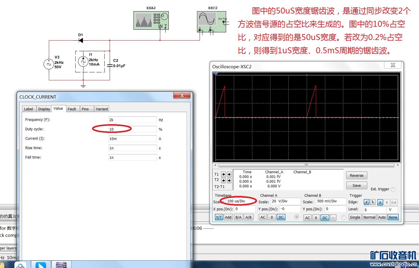

   为了核查这个锯齿波波形在经过运放后的顶峰电平变化程度,我使用了Multisim软件来进行分析:
  (1)先构建出与电容模式检出信号相同的锯齿波信号。
  如下图。利用1个方波电流源、1个方波电压源和1个理想二极管,来制造出所需的锯齿波输入信号。同步改变2个方波源的占空比,可以得到同期相同、宽度不同的锯齿波。
   (2)使用与我们所用运放速度性能相近的RR运放模型来搭建ESR表的AC放大器
  Multisim软件中,没有我们所用的TSV912和COS722运放。因此,使用了软件中已有的RR运放MCP6292来代替。他的频响为GBW=10Mhz(SR为7V/uS),与TSV912(GBW=8Mhz)和COS722(GBW=10Mhz)比较接近。
   (3)输入不同宽度的锯齿波信号,通过瞬时仿真方式观察运放输出波形。
   将输出的波形貌与理想输出作比较,看一看锯齿波波形顶峰电平的差异程度。经过以上的仿真,得到如下的仿真结果:
   1uS宽度的锯齿波,电平误差为-21.8%,
   2.5uS宽度的锯齿波,电平误差为-16.2%,
   5uS宽度的锯齿波,电平误差为-4.74%,
   10uS宽度的锯齿波,电平误差为-2.60%,
   100uS宽度的锯齿波,电平误差为-1.15%,
   以上仿真结果表明,我们作电容容量测量时,绝大多数情况下,运放这方面性能所带来的误差,是在-2.60%及以下。这是因为,本机仅是在测量0.001u至0.009u容量的电容时,才会出现1uS至9uS宽度的锯齿波(对应的计数是1至9个计数)。其他容量(0.001u至99u,对应的计数是10至99个计数)测量时,检出的锯齿波信号宽度都是在10uS至100uS之间。
   另一方面,这里产生的误差是负误差,与电容本身ESR带来的正误差极性相反,两者不是“叠加”关系,而是存在着相互抵消的关系——这是对我们机子有利的。
   因此,运放这方面速度性能对测量造成的影响,还落在我们可以接受的范围之内。

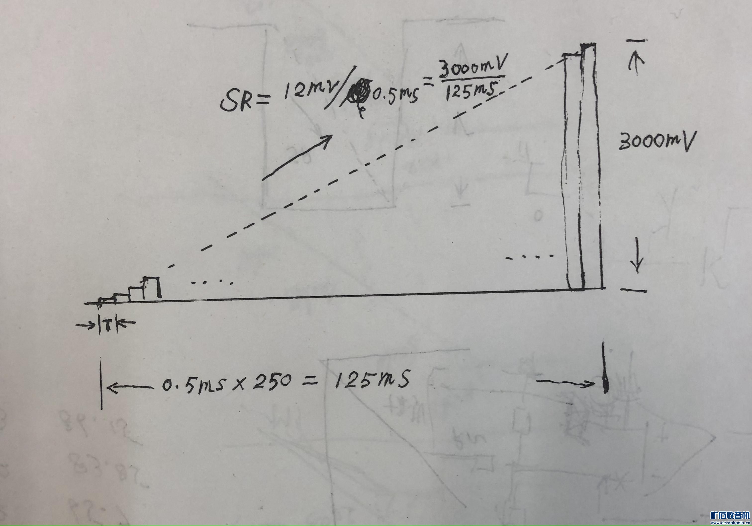

    2、DAC生成锯齿波的时序计算
   本机测试所需要的锯齿波,其SR=12mV/0.5mS。这个数值的SR,是要求这个锯齿波的波形在0~125mS这个时间段里,电压由0mV上升为3000mV。如下图:
   (1)对于8bit的DAC来说,波形逐级上升的每一级时长(与PWM波的周期相对应)是T=125mS/255=490.196uS,可取T=490uS。这与理论的SR=12mV/0.5mS仅相差0.04%。
   (2)对于10bit的DAC来说,波形逐级上升的每一级时长(与PWM波的周期相对应)是T=125mS/1023=122.19uS,可取T=122uS。这与理论的SR=12mV/0.5mS仅相差0.155%。
   (3)对于12bit的DAC来说,波形逐级上升的每一级时长(与PWM波的周期相对应)是T=125mS/4095=30.525uS。
    若MCU的速度允许,那么,可以取T=30.5uS,这是最理想的情况,与理论的SR=12mV/0.5mS仅相差0.106%。
    若MCU的速度不允许,则比较尴尬:如果取T=30uS,与理论的SR=12mV/0.5mS相差1.72%。如果取T=31uS,则与理论的SR=12mV/0.5mS相差-1.56%。无论哪种选择,误差都嫌偏大,但这些误差不会对ESR/R两种测量模式带来影响,因为SR的值属于测量“增益”的一部分,在对AC放大器作CAL校准后,就能在总体上予以消除。但是这里的误差会对容量测量模式带来影响(带来的是增益误差),这是因为,容量测量模式没有自己的CAL校准,全靠电路参数以及通过ESR/R模式的校准来获得校准。
    这2种选择产生的误差,反射到容量模式,取T=30uS时的误差与本节研究的运放放大锯齿波时的电平误差是相同极性的。因此,可能以取T=31uS会较佳。如果不能忍受这里的误差,还是有办法的,可以在DAC生成容量模式所需的Vref电压上做文章:没有这里的误差时,Vref=FS2+Vos=1200mV+300mV=1500mV。有正误差(取T=30uS)时,应将FS2减小相同的比例,即Vref=1200mV*98.28%+300mV=1479.4mV,也就是,理论上生成这样的Vref电压后,就能抵消掉这里产生的误差。有负误差(取T=31uS)时,应将FS2增大相同的比例,即应让Vref=1200mV*101.56%+300mV=1518.7mV。
   如果MCU的速度不允许、又想在保持Vref=1500mV的同时减小这里的误差,还有一种方法。那就是:把这个12bit的DAC完全按照11bit的DAC来使用。可计得,T=125mS/2047=61.065uS,取T=61uS,与理论的SR=12mV/0.5mS仅相差0.106%。但需注意的是,按11bit使用后,其“原生纹波”会增大一倍。

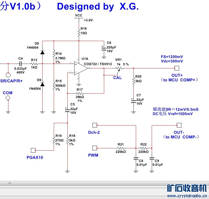

    三、只使用1块双运放的本机电路方案(V1.0b版本)
    V1.0a版本使用了2块双运放,而运放的价钱比较高。有些MCU内置有比较器,若使用这种MCU,就可以省去半块双运放。假如真要降低成本,则还需要多省去半块双运放。

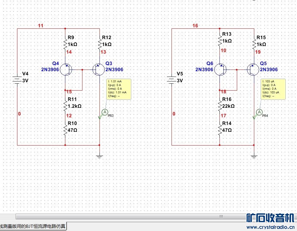

    整个电路中,唯有小电流(1mA和0.1mA)的激励恒流源电路有潜力可挖,也即是,有机会改为使用BJT,也能得到基本符合本机性能需求的激励恒流源。为此,借助Multisim软件来进行仿真,得到如下的电路和仿真结果:
    上面这个BJT电路,是一个简单的镜像恒流源电路,图中的47Ω电阻是模拟MCU引脚对地的导通电阻。他的恒流稳定度并不好,因为图中的Vbe电压会随温度而变(约每1个摄氏度下降2mV),从而改变输出电流的大小。但总体而言,其输出电流的误差也不算是很高(图中显示,1mA恒流源误差是1%,0.1mA恒流源误差是3%)。
    基于这个仿真,得到了只使用一块双运放的V1.0b版本电路。该电路比V1.0a版少用了1块双运放,但需要使用内置有比较器的MCU。与使用2块运放的V1.0a版本,此版本的测量误差性能显然要差一些,但作为检修工具使用,应该能满足实际测量需求。
    V1.0b版本电路如下:
    ——到本节为止,已全部写完了设计部分有实质性的内容。为了方便后面的编程工作,准备最后写一节总结性的东西,介绍与MCU连接的各个“引脚”的设置要求、3种测量模式下这些“引脚”的工作安排等。

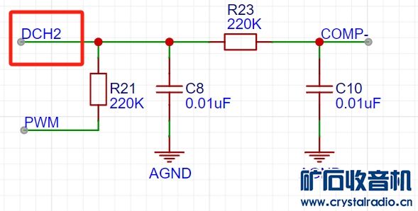

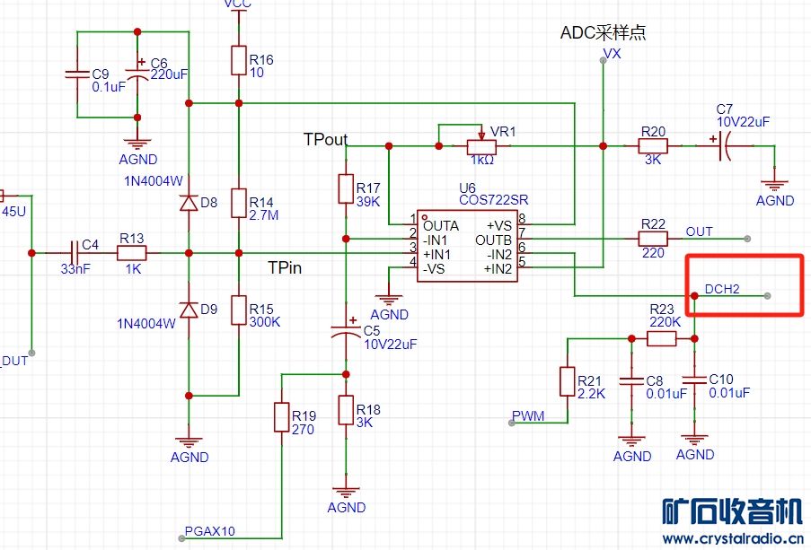

发表于 2024-5-3 13:20:07 | 显示全部楼层
最近在看这个原理图,请教下DCH2的位置,下面两张图,哪个是对的 ?
 楼主| 发表于 2024-5-3 21:05:21 来自手机 | 显示全部楼层
这2个dch-2接法区别不大。
两个电路都只能给c8、c10之中的一个电容放电,另一个电容则要通过电阻来放电,都需要一定的时间才能放完。
因此,在程序中,每次启动生成锯齿波之前,都需要一个合适时长的dch-2放电时间。这么一来,2个接法没有本质区别。
回复 支持 0 反对 1
